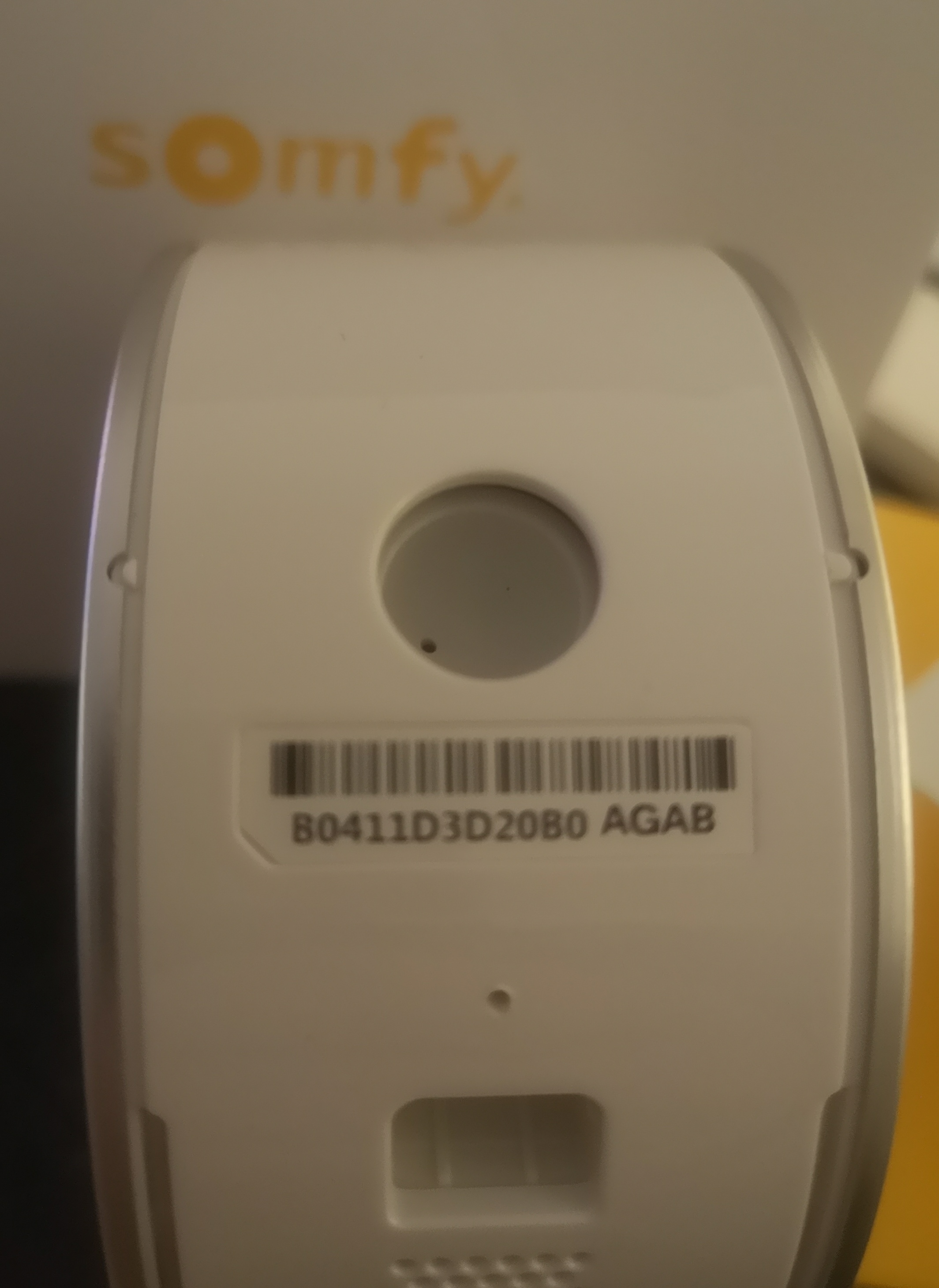

    Bonjour Maud F.,
    Le code sous la caméra est : B0411D3D20B0 AGAB.
    Photo ci-jointe.
    Dans l'attente de votre retour, merci d'avance.

    Bonjour Xav63,
    Votre caméra ne remonte pas sur le serveur, pouvez vous nous dire à quelle étape vous rencontrez des difficultés.
