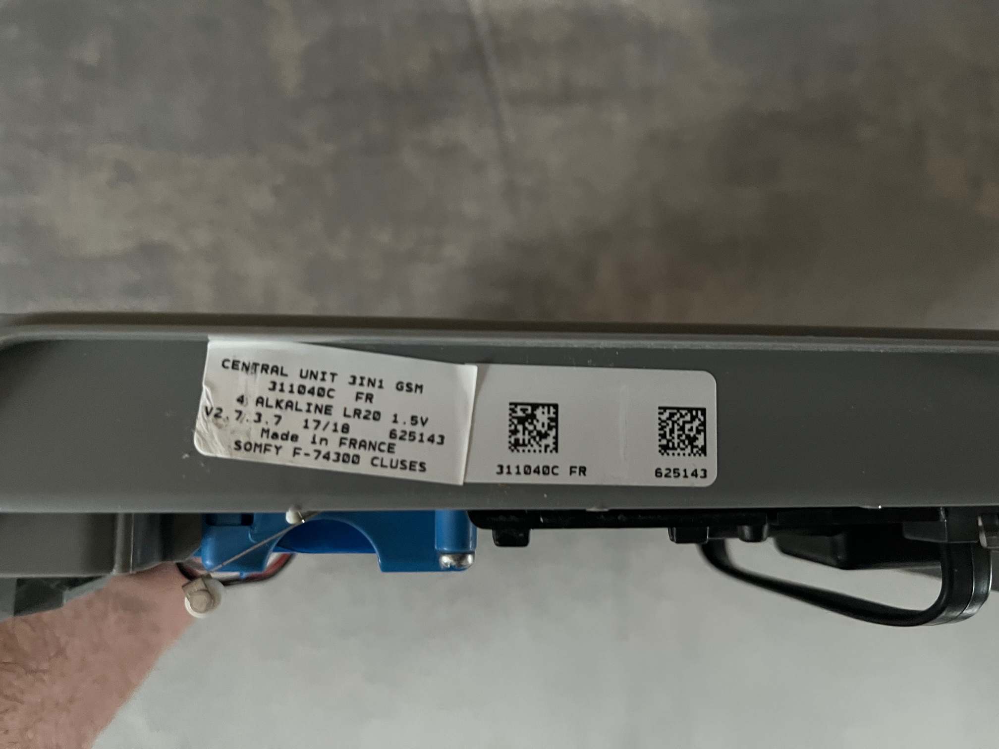

    J'ai démonté ma centrale et je ne trouve pas ce code ni à l'intérieur ni à l'extérieur.
    Comment faire ?
    Gaëlle B.
    Gaëlle B.
    Gaëlle B.
    Bonjour Guy,
    Le numéro est sous l'étiquette qui présente un code barre. celle-ci se trouve sur un des 4 côtés extérieurs de votre centrale.
    guy S.
    guy S.
    guy S.
    130 / 750
    Bonjour Gaëlle
    Ci-joint la photo de la seule étiquette présente sur ma centrale.
    Je l'ai décollé pour vérifier si c'était en dessous mais rien.

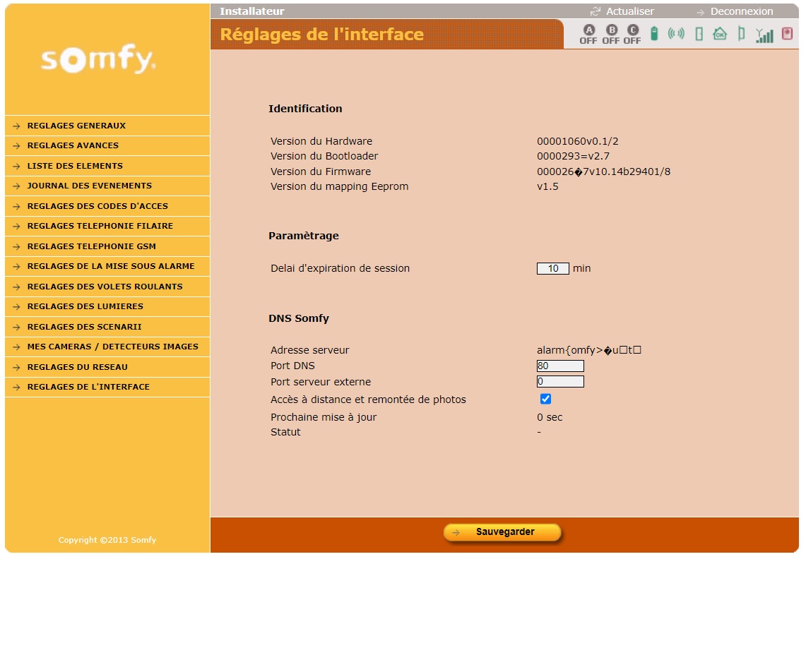

    130 / 750
    Oui cela fonctionne en interne.
    j'ai remarqué qu'il y a des hiéroglyphes sur l'adresse serveur
    voir PJ

    Guy,
    Ne cherchez pas, le module IP de votre centrale est défectueux. En effet, sur la capture que vous nous avez fournie l'adresse serveur présente des caractères spéciaux, ce qui confirme le problème.
    Je me permets de vous envoyer un mail afin de vous aider.
