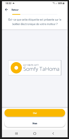

    Pour moi oui
    Bonjour Nicolas
    Alors pas besoin de télécommande relais.
    Connectez-vous sur l'application, faites "Ajouter un équipement", "Accès", "Somfy", "Portails", "Portail coulissant", "SlidyMoove", "cliquez sur Suivant", "Suivant", "Cliquez sur Oui", et suivez les instructions dictées par l'application,

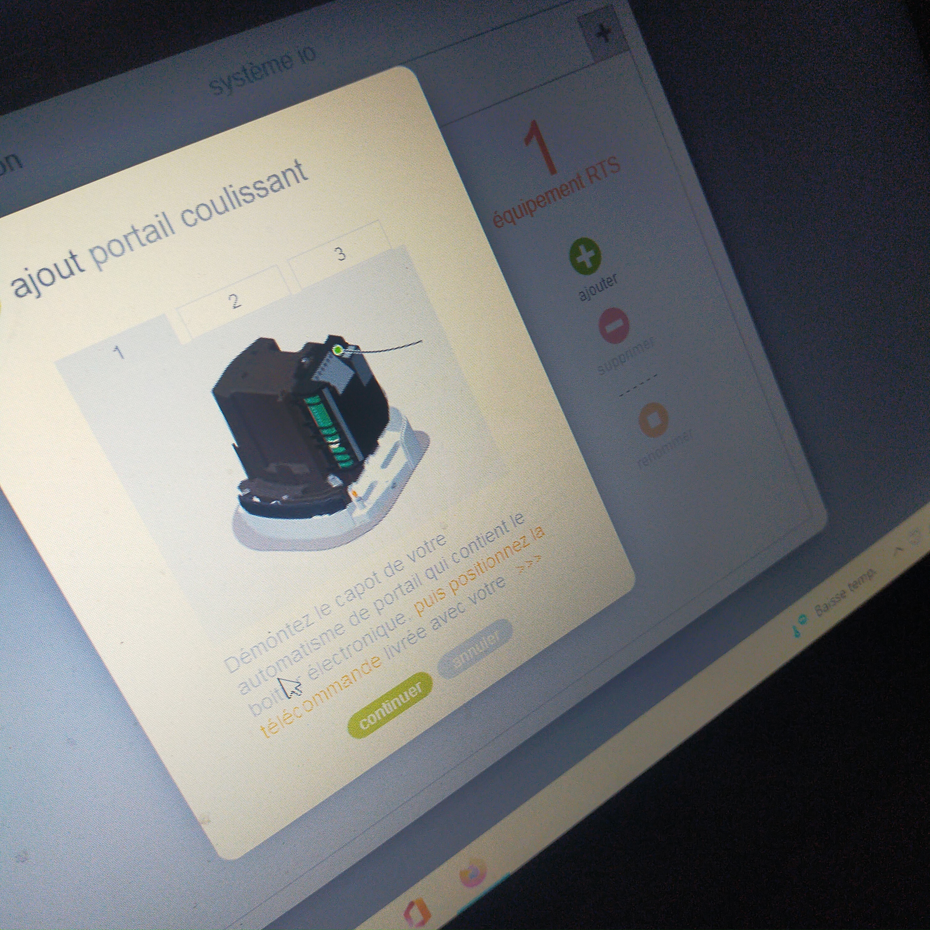

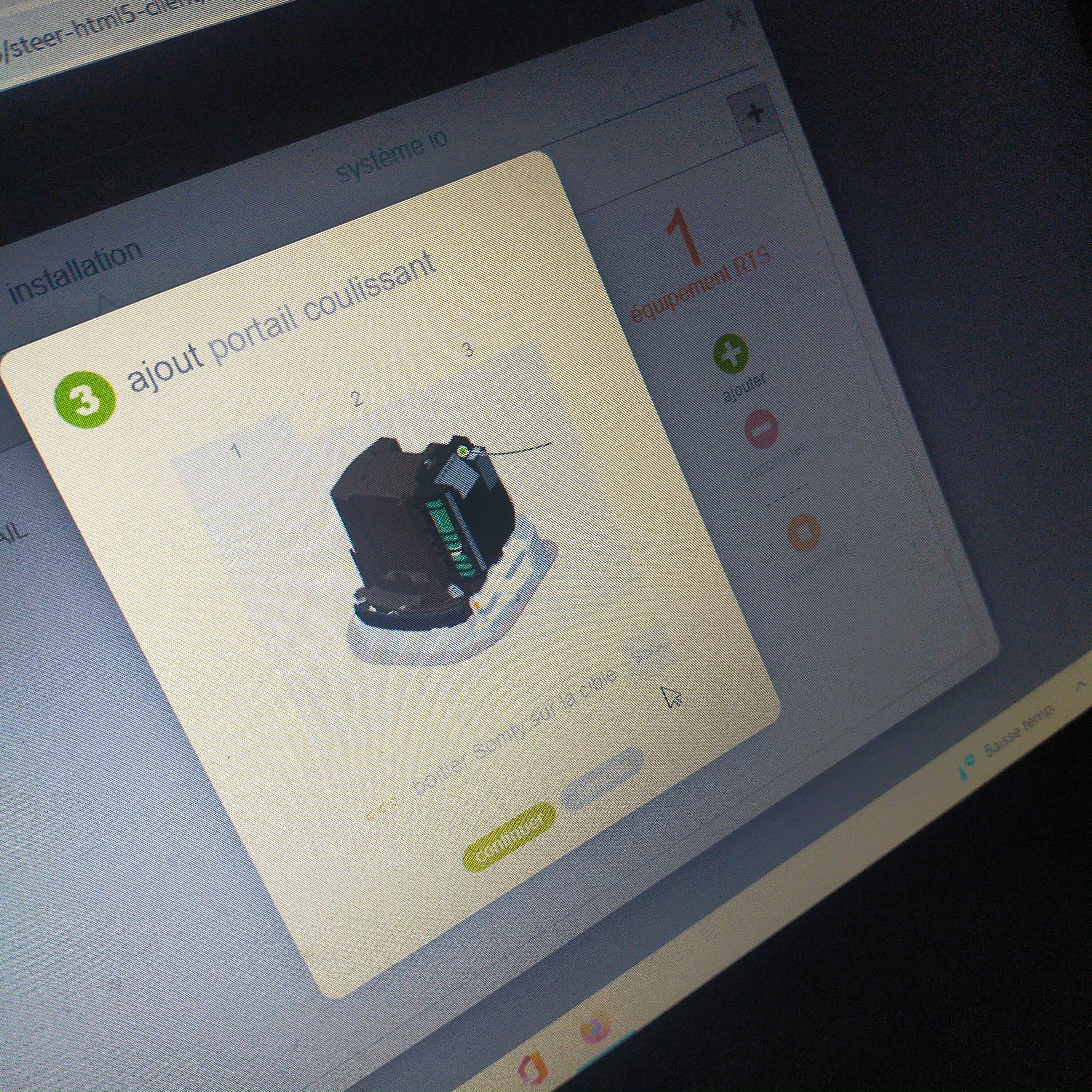

    Ça ne fonctionne pas. De quel télécommande Somfy il parle?
    Sur la motorisation, vous devez avoir un bouton "Prog".
    Oubliez la télécommande.
    nicolas G.
    nicolas G.
    nicolas G.
    223 / 750
    Bonjour, oui un bouton prog mais dans le tahoma il me demande le code d une télécommande dans l ajout du portail j ai beau déclarer la télécommande du portail rien ne ce passe le portail est bien créé dans mon tahoma mais aucune action.je sait plus quoi faire.j ai pris ce portail justement pour la compatibilité tahoma!!
    Est-ce qu'à cette étape, vous cliquez sur "oui" ? Si vous cliquez sur oui, il n'y a pas de question concernant une télécommande. C'est donc sur "oui" qu'il faut cliquer.

    Bonjour, désolé du délais pour répondre mais j était occupé.bon finalement j ai réussi à déclarer et faire fonctionner mon portail avec la tahoma.je n appuyé pas assez longtemps sur le bouton prog du portail.maintenant il est déclarer et il fonctionne avec l appli.il me reste encore quelques soucis pour l ouvrir avec Alexa enfin non ouverture fonctionne mais la fermeture c est compliqué le portail n es pas Io du coup pas de retour d'info je pense vous en pensai quoi?
