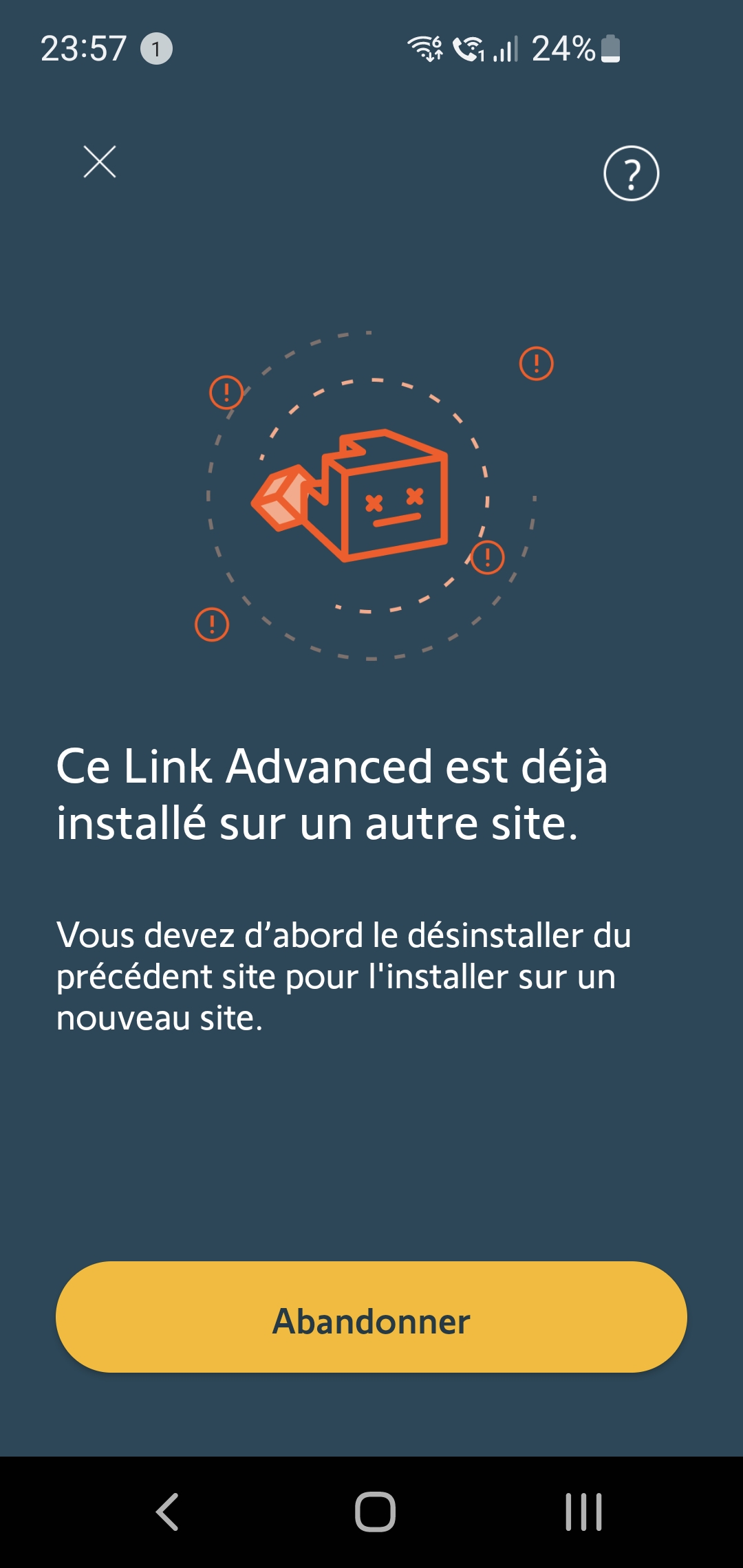

    J'ai une première alarme link advanced qui fonctionne parfaitement sur ma résidence principale.
    Je viens d'acheter une seconde alarme link advanced (absolument identique) pour ma résidence secondaire. Là, impossible d'installer le link depuis l'app.
    Mac : 0076B110894C
    Merci de votre aide.
    Bonjour Christian,
    Votre produit doit être supprimé pour qu'il soit installable et exploitable. Dans ce cas-là, vous devrez contacter l'ancien propriétaire pour qu'il supprime le Link/la caméra depuis son compte Somfy Protect. Seulement lui pourra effectuer cette manipulation.
