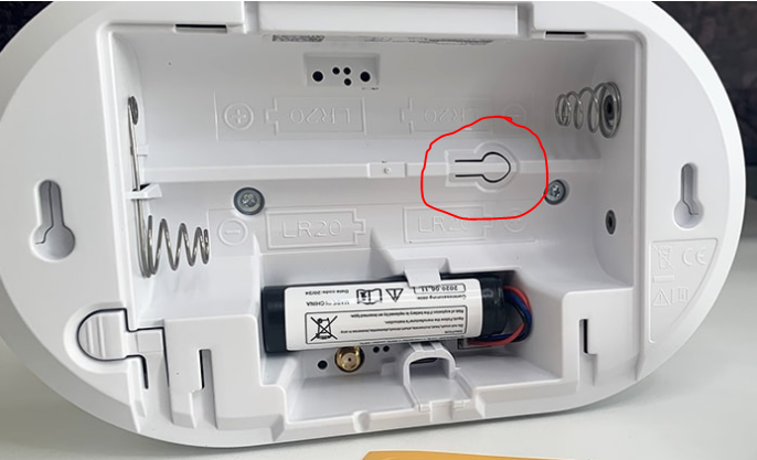

    je suis surpris qu'on dise de réinitialiser avec le bouton arrière alors que ce bouton sert uniquement au verrouillage du capot. Il n'est relié a rien...
    Bonsoir Christian
    On vous parle du bouton au niveau de l'emplacement des piles ou du compartiment des piles.

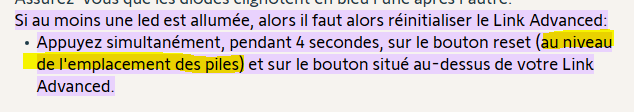

    Ci joint la procédure pour réinitialiser
    Respectez bien le temps il vaut mieux 1s de plus qu'une seconde de moins.
