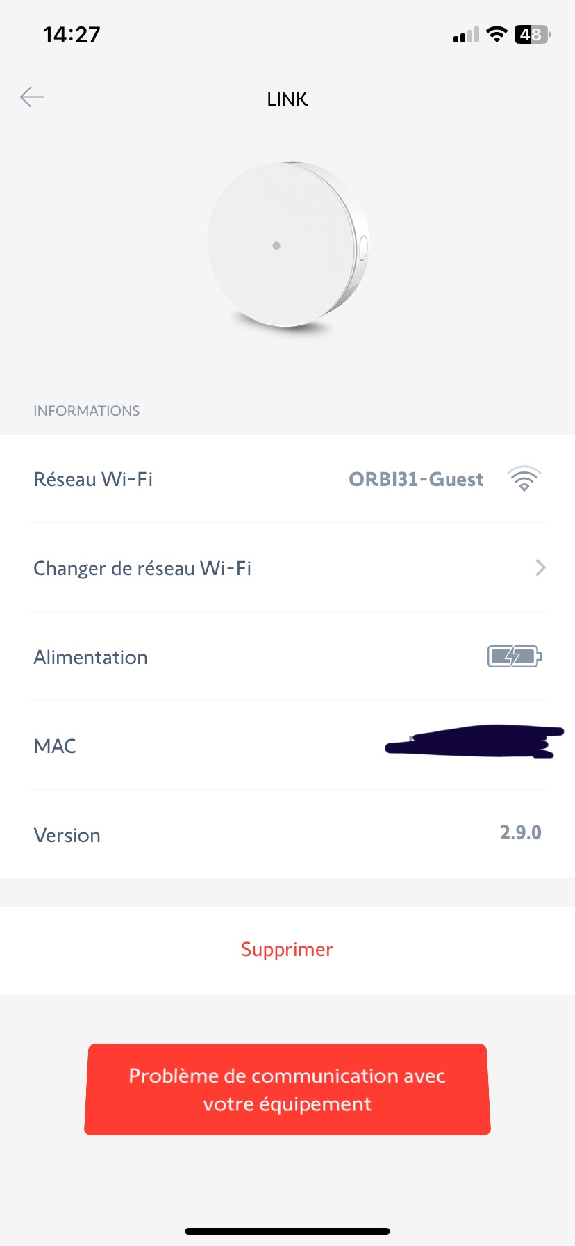

    Chez moi, j’ai tenté de connecter le Link (placé à 2 m d’un satellite) sur le réseau IoT ORBI que j’ai paramétré en 2,4GHz exclusivement. Sans résultat. J’ai aussi tenté de connecter le Link sur le réseau Guest de mon ORBI, toujours sans résultat. Le Link se déconnecte 50% du temps. Voir image jointe. Je ne sais plus quoi faire.
    Stéphane tout ce que je peux vous dire c'est que vous n'êtes pas le seul a avoir des problème avec le Wifi ORBI.
    Tapez ORBI dans la zone recherche en haut de l'écran et vous allez voir tous les posts similaires
    On trouve également des questions similaires sur le Forum Netgear
    https://community.netgear.com/t5/NETGEAR-Forum/ct-p/fr-ne...
    N'ayant pas de type de matériel a porté de main, je ne sais pas vous aider.
