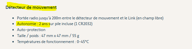

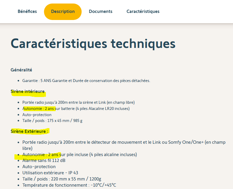

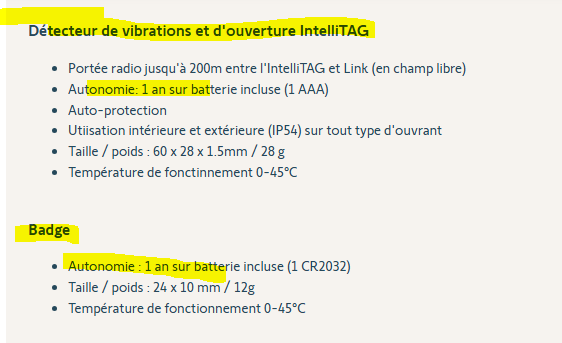

    Je n'avais pas compris qu'il était préférable de changer les piles d'un IntellTag avant que l'alarme ne le signale sur l'application...
    Avec les détecteurs de mouvement il n'y a pas ce problème !
    Voila ce que dit la fiche produit.
    J'applique ce timing depuis 8 ans et ça fonctionne.
    J'ajoute qu'il est préférable de changer les piles en décembre a cause du froid et on est tranquille pour les autres vacances et l'été.
