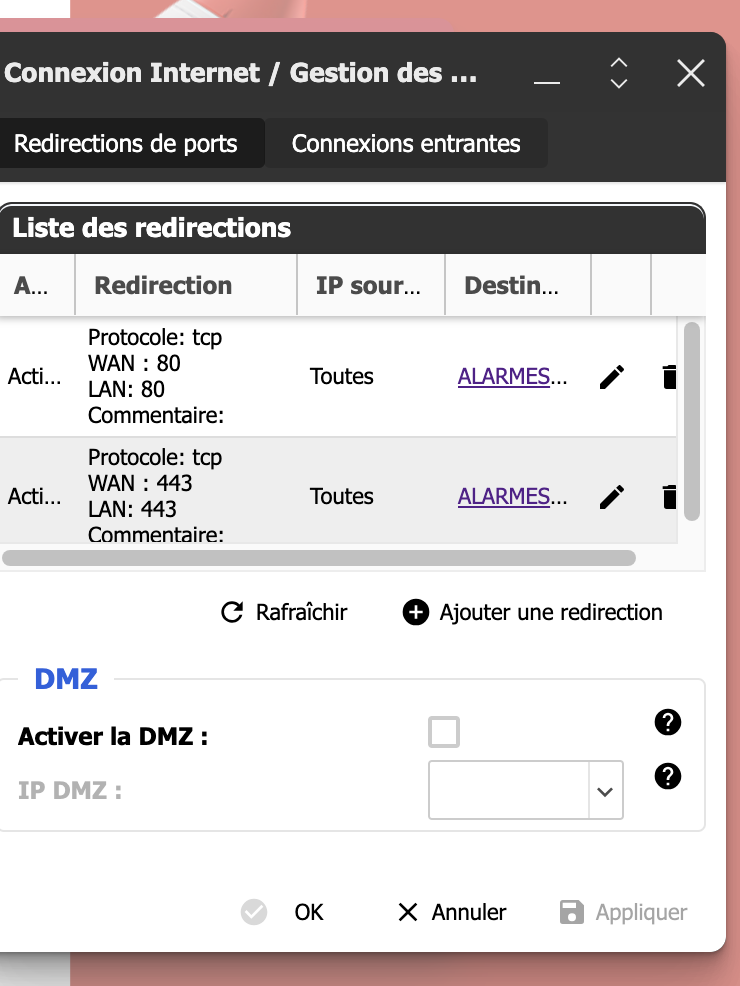

C'est une Freebox Delta
Je suis en FullStack, j'ai une ip fixe et les ports 80 et 443 correctement redirigés vers la centrale, configurée en IP statique.
Je gère l'accès externe à ma centrale par mon nom de domaine (sans passer par alarmsomfy.eu), et mon sous-domaine 'alarme' pointe vers ma box, qui redirige vers la centrale, le tout sur le port 80 du début à la fin sans translation de port.
Depuis l'extérieur, un ping sur alarme.mondomaine.fr est correctement résolu et renvoie l'echo icmp sans perte.
  • J'ai déjà supprimé et réinstallé l'application Alarme SOMFY + vidage des données et du cache Android.
  • J'ai déjà procédé à une réinitilisation du module IP (avec la gratifiante tâche de ré-éditer une carte d'authentification et ré-entrer 30 codes dans 30 cases...)
En isolant le problème jusqu'au bout, j'en arrive à la conclusion que le problème provient de l'application, puisque tous les autres accès via le web fonctionnent, qu'on soit sur le LAN ou en accès externe depuis le net.
J'en déduis un potentiel problème de l'application à résoudre les noms DNS sur le paramètre 'URL d'accès distant' de l'app ? Cela a-t-il un rapport avec le paramètre de la centrale 'Port DNS' ?

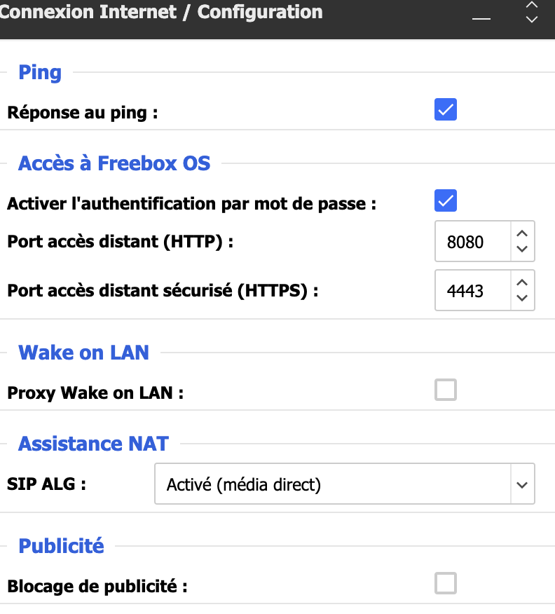

    Bonjour j'ai le meme souci ,cela a bien fonctionner 15 jours avec ma freebox delta et depuis impossible de me connecter via l'appliu en reseau 4G. les ports sont bien ouvert j'ai une full stack ,suite au conseil somfy j'ai refait une nlle ip de la centrale ,mais idem.je me connecte bien au reseau interne wifi mais pas a l'exterieurQui a une idée sur ce sujet?Mes reglages interface sont bien configurés Merci d'avance
    Bonjour Gérard
    Vérifiez que la Delta n'utilise pas les mêmes ports pour son propre accès à distance.
    Testez l'ouverture des ports avec ce lien sans toucher à l'adresse ip qui s'inscrit : https://yuip.org/fr/port-check
