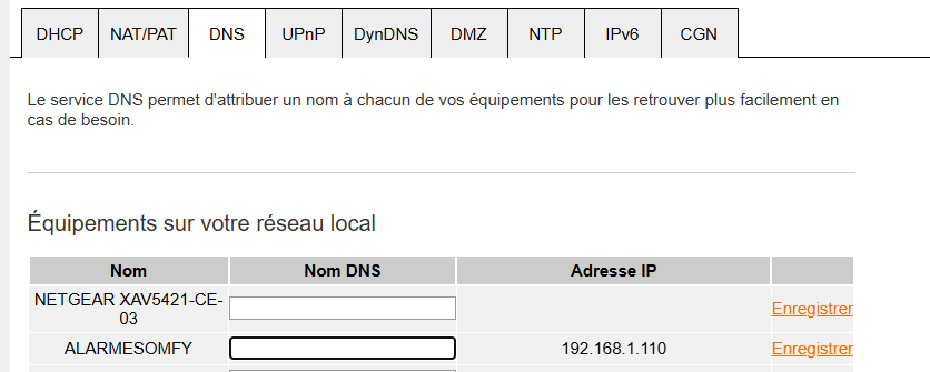

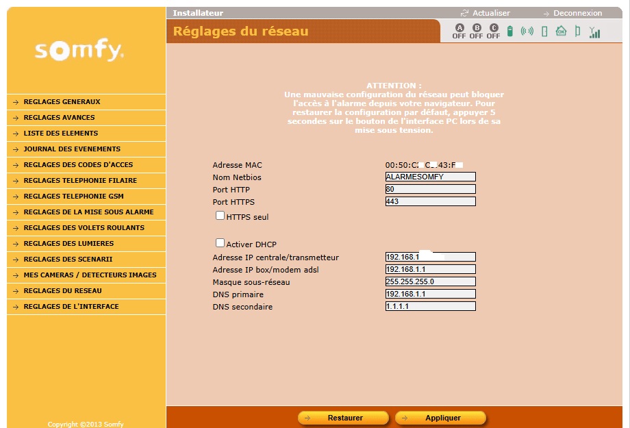

    re bonjour Jacky
    comme demandé voici les copies d'écran réseau et interface.
    J'ai flouté l'adresse mac et IP
    Merci par avance.
    Bonsoir Herbert
    Les fausses informations ont la vie dure.
    Une adresse MAC n'est pas unique dans le monde sinon la police s'en servirait pour retrouver le matériel volé.
    De même, les adresses IP locale (celle qui commence par 192..) sont identique chez tous les utilisateurs car comme son nom l'indique est elle Locale et n'est pas visible de l'extérieur.
    L'adresse IP qui permet d'accéder a votre alarme est celle ce votre box internet sur le réseau, et c'est l'adresse IP Externe.
    Vous allez cliquer sur ce lien, vous ne touchez a rien dans l'écran, vous noter l'adresse IP externe qui s'affiche (c'est celle là qu'il ne faut pas diffuser) et vous cliquez sur bouton CHECK ou Vérifier
    https://www.yougetsignal.com/tools/open-ports/
    Si le Port 80 que vous venez de tester est indiqué comme OPEN alors taper dans la ligne de commande de votre navigateur internet, l'adresse IP que vous venez de noter.
    Si vous arrivez sur la page d'accueil de l'alarme c'est que le paramétrage est OK
