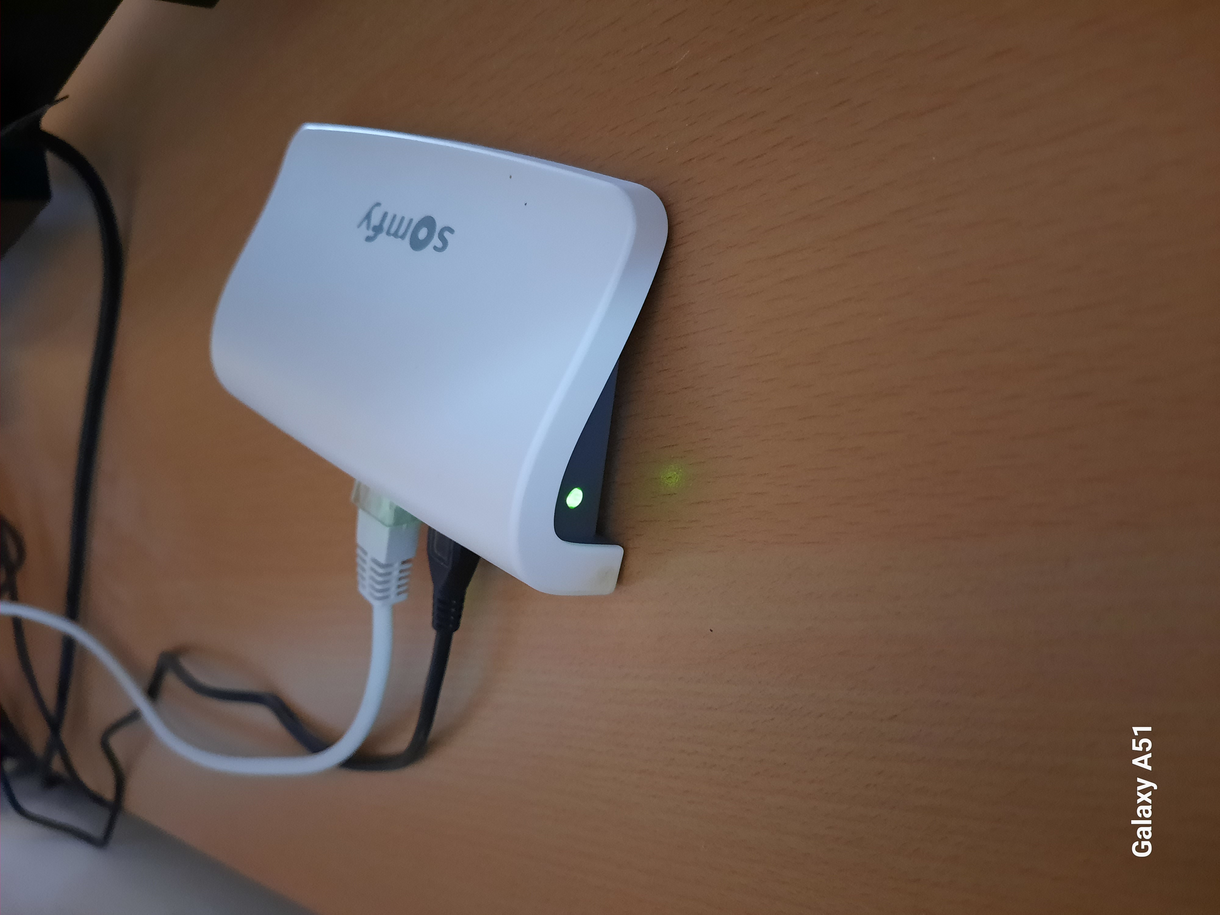

Bonjour,depuis quelques semaines je ne peux plus fermer mes volets avec l application sans aucune explication du problème, sur l application ils restent tous en position fermé, même si ils sont ouverts et cela me notifie : UNE ERREUR EST SURVENUE. Mon boîtier est connecté à ma box directement en eternet..le voyant vert est bien allumé et mon boîtier est bien connecté. Merci de m aider. Cordialement

    Resynchronisez la box avec le serveur:
    https://forum.somfy.fr/questions/1734969-faq-connexoon-resynchroniser-connexoon-serveur
