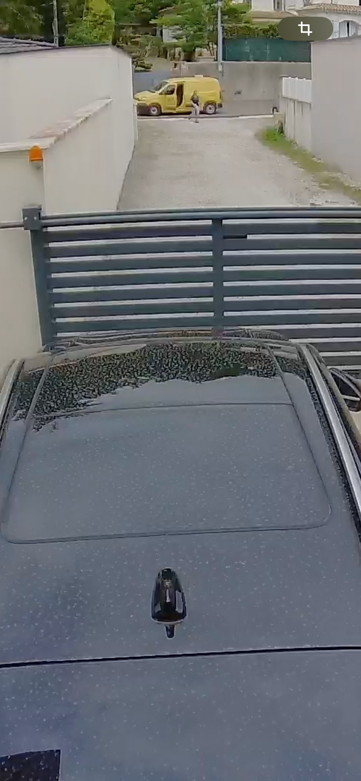

    Bonjour, la qualité d’image de ma caméra quand je zoome est flou, il m’est impossible de lire les plaques d’immatriculations, ou de bien voir les personnes. Comment remédier à ce problème? merci
    Bonjour Yannick

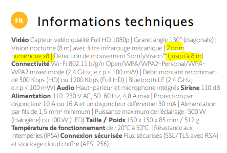

    La caméra est prévue pour une distance maximale de 8M
    Le Zoom et de type digital et non optique. Vous avez donc le même résultat que si vous agrandissez une image sur l'éran de l'ordianteur ça pixélise rapidement surtout au delà de 8m.

    Pour la résolution, la caméra ne porte qu'a 8m et le Zoom est digital. On est très très loin d'une GOPRO., c'est pour ça que je dis que c'est caméra ne doivent servir que pour la levée de doute.

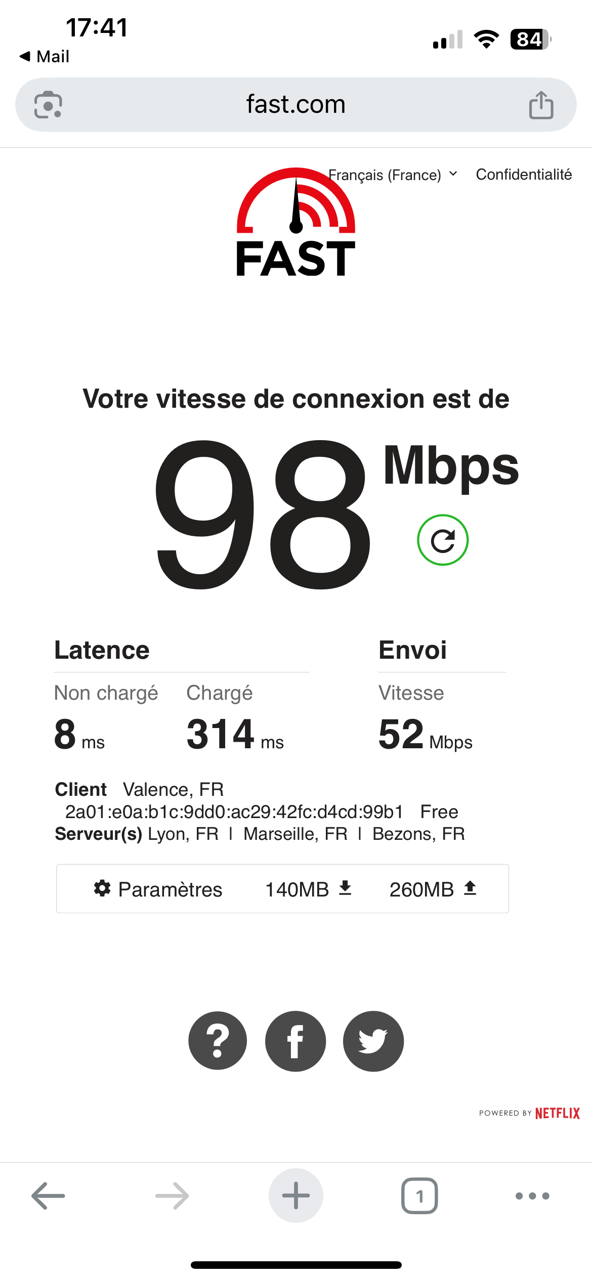

    Bonjour, ci-joint le test de ma ligne
    Yannick soit vous êtes en wifi 5 soit votre smartphone a basculer sur la 4G/5G
    Si vous avez une Freebox Ultra , la carte du wifi 2.4 embarque également le protocole du Wifi 6
    Pour ne pas basculer sur le GSM il faut mettre le smartphone en mode avion pour qu'il reste sur le wifi.
    Pour la carte wifi 2.4 de la Freebox ultra voici la modification a faire pour désactiver le wifi 6
    Globalement le wifi 2.4 ne peut pas dépasser 72~75 méga de par la norme sur un seul canal (La technologie MIMO permet d'aller plus vite mais le matériel Somfy ne l'exploite pas)
    Depuis 2018 sur le forum, je n'ai vue qu'une fois un débit de 75M en wifi 2.4 sur une box qui avait une liaison fibre a 2Giga.
    J'ai exactement le même débit que vous en wifi 5 sur ma Freebox, mais quand je revient en 2.4 je plafonne à 50M ce qui est cohérent avec ma ligne qui tourne a 700M

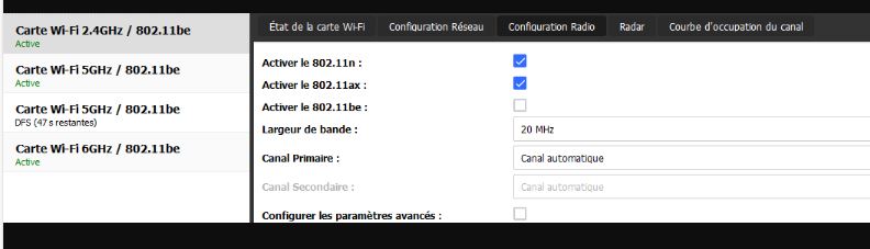

    J'avais compris que vous aviez une Ultra, mais pour tester réellement le débit du Wifi 2.4 il faut décocher le protocole 802.11be de la carte Wifi 2.4.
    C'est d'ailleurs ce protocole qui génère une instabilité de connexion de votre caméra.
    Il faut le décocher comme sur la copie d'écran qui nous a été envoyée par un autre utilisateur qui isolé le problème.
    Je ne suis pas l'auteur de cette découverte, et si vous aller sur le Forum Free ils ont publier la solution du Forum Somfy pour les utilisateurs qui avait des problèmes de stabilité sur leurs matériels connectés en 2.4

    Re bonjour, donc pour que ma caméra fonctionne normalement je décoche sur mon wifi 2,4ghz la case be est cela fonctionnera correctement ?
    Yannick B.
    Yannick B.
    Yannick B.
    2
    1508 / 2000
    Surtout pour avoir une bonne qualité d’image
    Yannick faite l'essai.
    On est pas sur une modification compliqué et irréversible.
    Le protocole que je vous fais désactiver est présent sur un autre carte wifi du la Freebox, donc vous ne perdez pas cette fréquence.

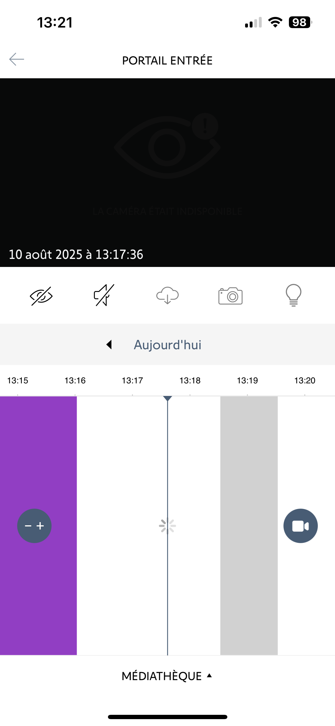

    Bonjour, le démarrage du direct est très lent (soucis que je n’avais pas avant),
