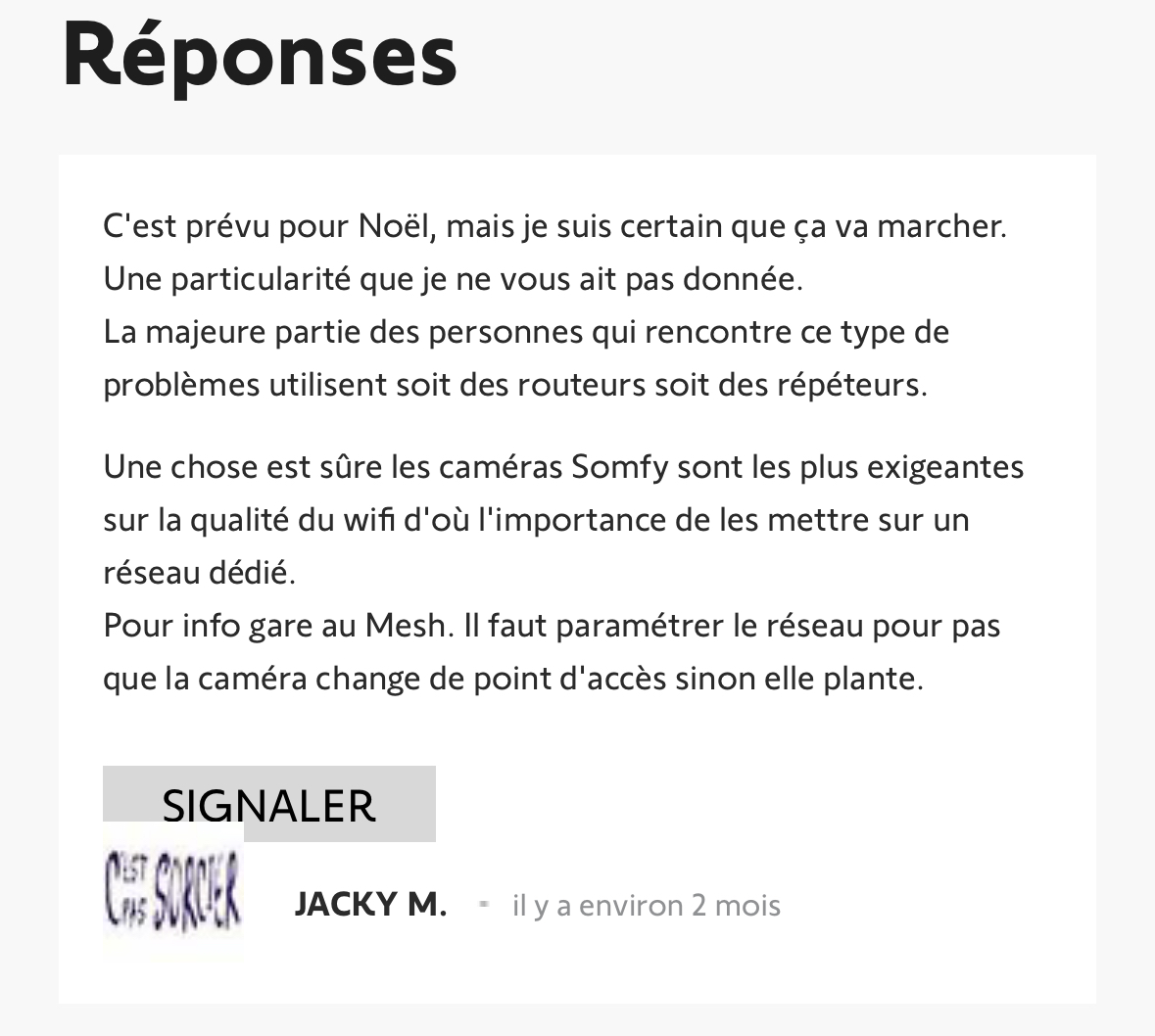

    Jacky, suite à mise à jour précédente à la 2.8 des outdoor, les caméras ne sautent plus lorsqu’elles changent de point d’accès dans un réseau mesh.
    Vous disiez ça dans l’un de vos posts (pièce jointe). Nous attendons avec impatience votre demo, c’est vous l’expert.
