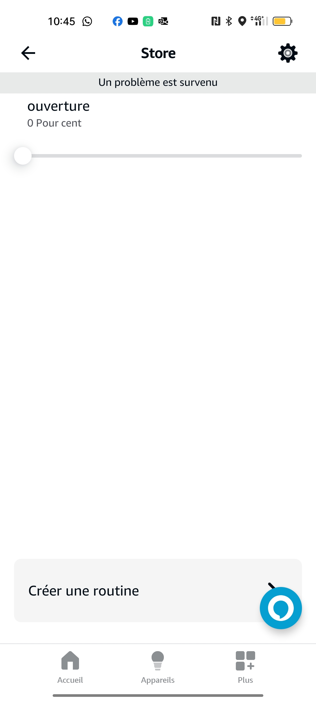

Serveur connexion échoué dans alexa ?
Mon store fonctionne bien avec l'application tahoma et lorsque je veux le faire fonctionner avec Alexa a la voix elle me dit que la connexion serveur à échoué ?

    Bonjour Frederic,
    Je vous invite a reconnecter la skill tahoma by somfy dans l'application alexa.

    Cela ne change rien au problème,j'ai même tous réinstaller ..
    Le problème demeure le même..

    Frederic,
    pouvez vous me communiquer le code pin de votre Tahoma.

    Frederic,
    Avez vous reussi je vois de commande passé depuis alexa dans votre box?

    Bonjour.
    Cela ne marche toujours pas.

    Bonjour frederic,
    J'ai dissocier votre Tahoma de votre compte amazon et fais une manipulation de mon coté.
    Je vous invite a désactiver la skill dans alexa puis a la ré-activé.

    J'ai réactivé la skill et cela ne marche toujours pas
    J'ai le même message d'erreur..

    Cela ne fonctionne pas non plus avec les commandes vocal?

    J'ai deux volets qui fonctionne a la voix mais pas le store banne.

    Le store refonctionne mais la commande vocal est inversé faut que je dise Alex ferme le store pour qui s'ouvre ?
