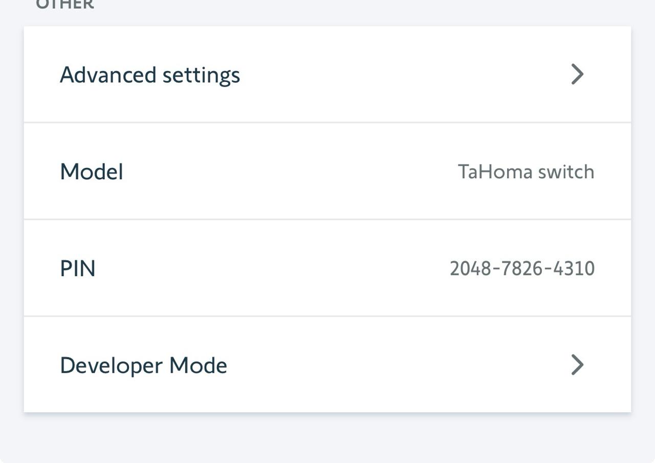

    Bonjour Vanessa,
    Merci pour votre retour.
    Je vous confirme que le PIN affiché dans ma TaHoma Switch est bien :
    2048-7826-4310
    Je joins une capture d’écran de l’application TaHoma où ce PIN apparaît avec le modèle « TaHoma switch ».
    Je réside aux Pays-Bas. Est-ce que cela peut expliquer pourquoi vous ne trouvez pas la box dans votre système, par exemple si elle est rattachée à une autre région ou à un autre environnement Somfy ?
    Pouvez-vous vérifier de nouveau de votre côté ?
    Merci.
