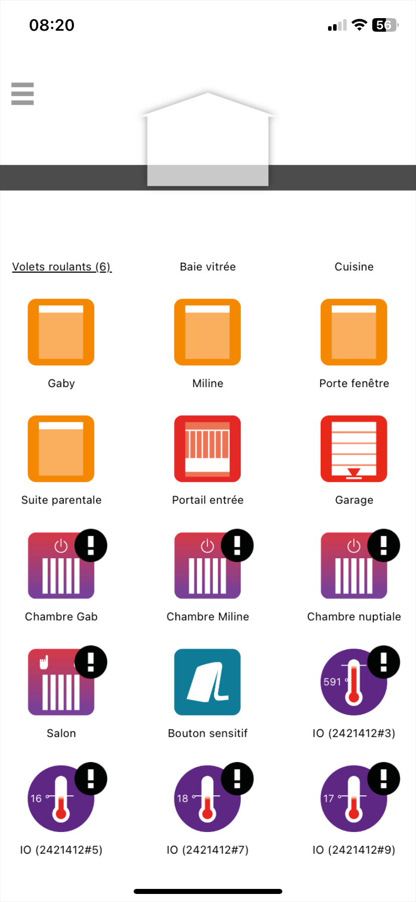

Bonjour Vanessa
Tous les icônes ont été doublés mais ils ont toujours tous des points d’exception noirs malheureusement
Jérôme
Voici mes icônes en question
