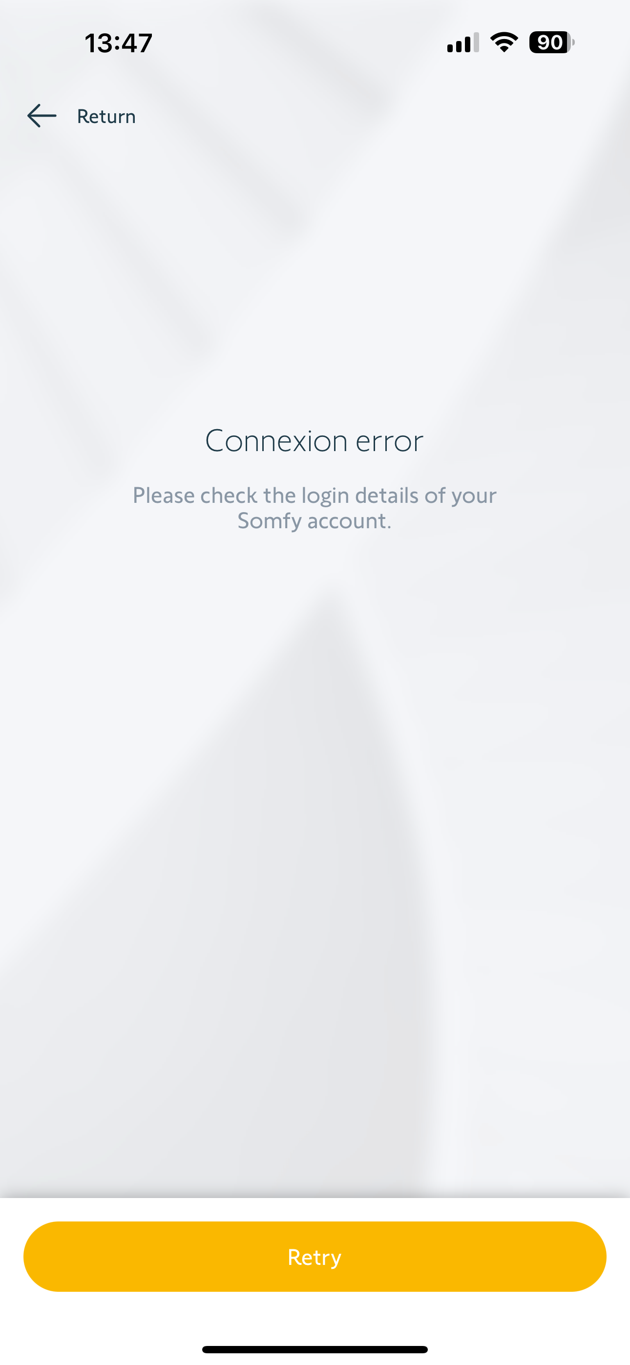

    J’essaie depuis une mise à jour de me connecter à ma box TaHoma et à chaque fois j’ai le même problème avec un message d’erreur de connexion (cf pj). Je modifie et remodifie le mot de passe à chaque fois, je débranche la TaHoma, débranche la box, rien ne résoud mon problème. Pire, en essayant de me connecter à mon compte Somfy sur internet, ca me dit à chaque fois que l’id/mot de passe n’est pas bon, alors qu’il l’est… donc je ne peux même pas réinitialiser le produit…
    Pin de ma TaHoma : 2031-4772-9433
    Merci par avance
    Jonathan

    Bonjour Jonathan,
    Je vous invite à essayer de vous reconnecter en mettant je n'ai pas de compte Tahoma.

    Bonjour Vanessa,
    Déjà fait. On me dit qu’un compte est déjà rattaché à cette box.
    Est-il possible de faire un RAZ de cette dernière ?

    Bonjour Jonathan,
    Je vous invite à réactiver votre box en sélectionnant je n'ai pas de compte Tahoma.
    Vos produits sont bien sur conservés sur la box.
