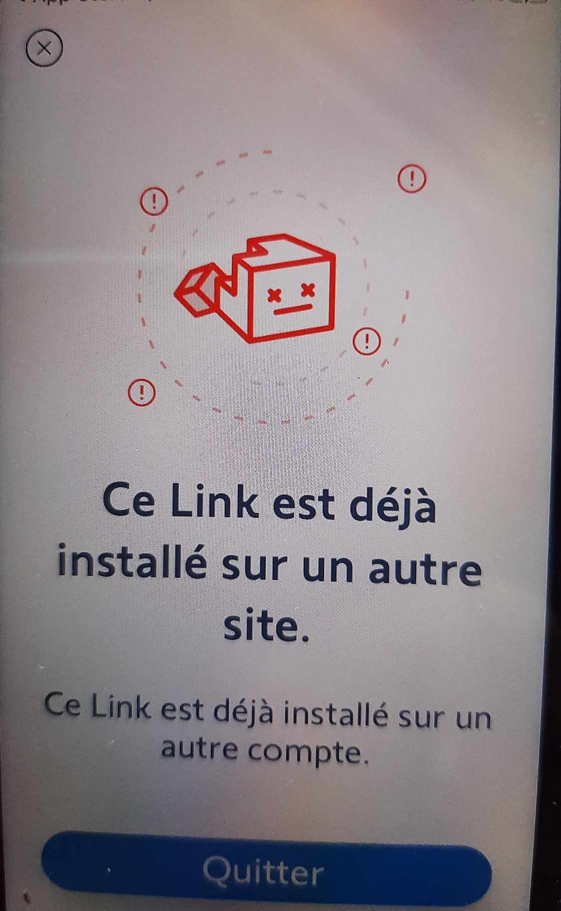

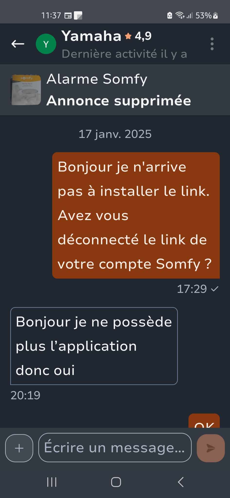

j'ai acheté un système d'alarme en seconde main.
Lorsque je tente de l'installer j'ai le message d'erreur "Ce Link est déjà installé sur un autre site".
Malgré plusieurs relances vers la vendeuse et l'envoi des gestes techniques à effectuer, rien de change (je peux envoyer un screenshot des echanges si besoin).

    Bonjour Stéphanie,
    Votre produit doit être supprimé pour qu'il soit installable et exploitable. Dans ce cas-là, vous devrez contacter l'ancien propriétaire pour qu'il supprime le Link/la caméra depuis son compte Somfy Protect. Seulement lui pourra effectuer cette manipulation.

    j'ai le même soucis. Le link est toujours connecté au compte de l'ancien propriétaire qui ne me répond plus.
    Morgan F.
    Morgan F.
    Morgan F.
    Bonjour Frédérique,
    Le fait de supprimer l'application ne désinstalle pas l'alarme, il faut qu'il la télécharge de nouveau et qu'il supprime l'alarme de son compte.

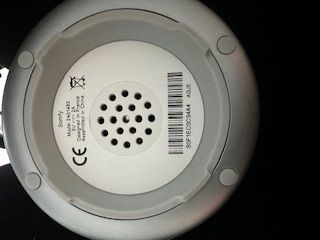

    j'ai acheté une Somfy One en seconde main.
    Malgré plusieurs relances vers le vendeur celui ci ne bouge pas. Le code MAC de la camera est B0F1EC0C94A4 AGJE
    Pouvez vous m'aider?

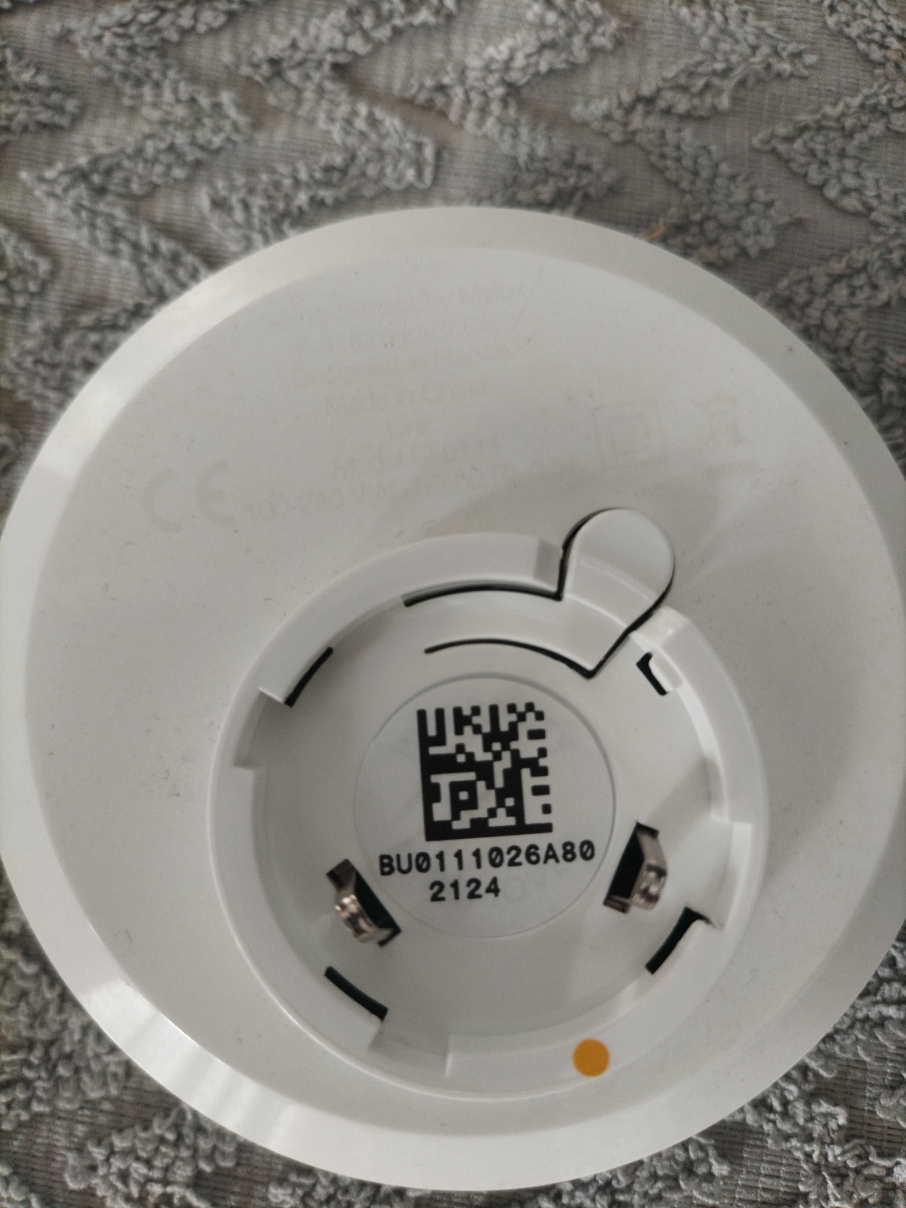

    Bonjour, l ancien propriétaire de mon alarme ne me répond plus ! Et j ai le message ce link est déjà installé sur un autre compte. J aimerais si possible faire réinitialiser mon alarme voici mon adresse BU0111026A802124 merci cordialement bonne réception
    Morgan F.
    Morgan F.
    Morgan F.
    Bonjour Miscipsa,
