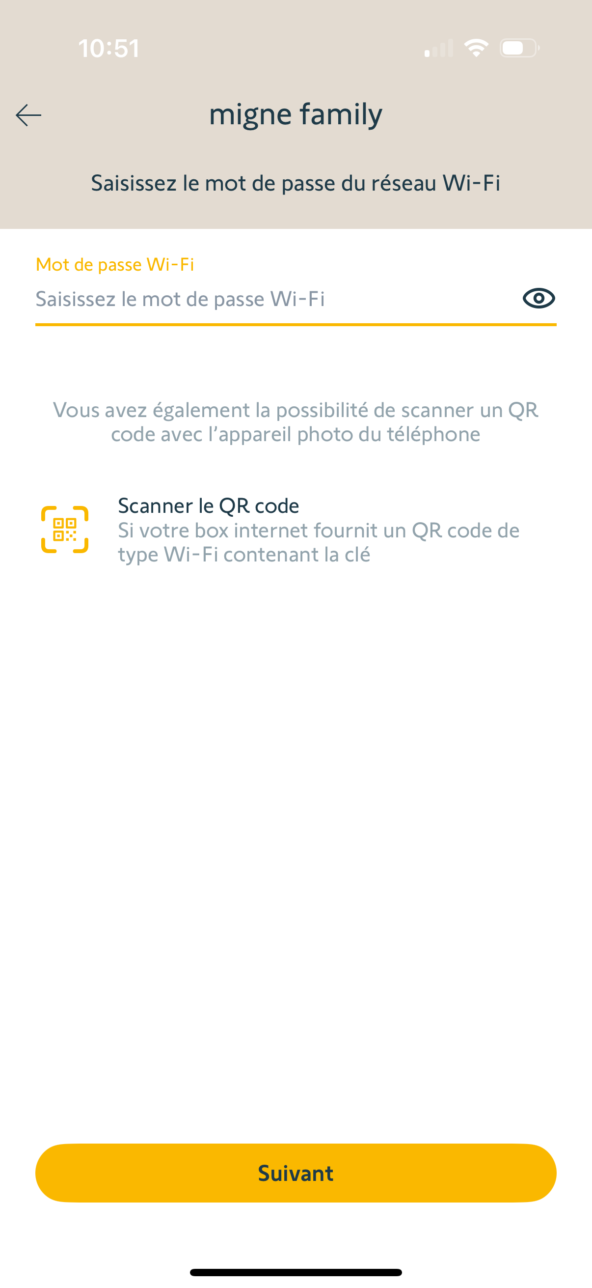

Impossible de saisir le mot de passe wifi
J'ai suivi les instructions pour la mise en place du link advanced. Lors de l'installation, mon tel. portable détecte le link et me propose de sélectionner mon réseau wifi. Donc je sélectionne mon réseau wifi et après cela, impossible de saisir le mot de passe : l'application se bloque.
Auriez vous une solution ?

    Vous trouverez en pièce jointe, la copie de mes paramètres wifi 2.4.
    Je n'ai pas de message d'erreur : au niveau de la saisie du mot de passe wifi, l'écran se fige : je suis bloqué et ne peut rien faire. Pour information, j'ai un iphone 16 pro.
    Merci de votre retour.
    Je pense que c'est le "-" dans le nom du réseau qui pose problème.

    J’ai le même problème!! Ça bug total, la page est figée et je ne peux pas rentrer de mot de passe du wifi. Je ne peux pas taper sur les touches et ça fait 20 fois au moins que je recommence , j’ai aussi désinstaller l’appli et remise
    C’est pour connecter un Visio
    Cliquez sur l'Oeil a droite de la zone mot de passe, puis cliquer sur la ligne ou il faut saisir le mot de passe.

    Bonjour , j’ai essayé ce que vous avez dit (cliquer sur l’œil ) mais je ne peux pas non plus
    La page est figée

    C’est un iPhone de l’année dernière
    Dernière version, possible que ça bloque bien que je n'ai pas vue de retour sur le forum.
    Si vous avez une tablette essayez d'installer avec, sinon il faut attendre l'aide d'un Yello.

    Ohhhlala !!! Mille mercis!! Pourtant la tablette a eu une mise à jour mais ça a fonctionné ! Aucun bug pour mettre le mot de passe, j’ai pu le taper
    Bref ça y est ça fonctionne
    Le Visio est connecté et ça a pris 2 mn
    Merci encore

    J’ai exactement le même problème que cité précédemment j’ai un iPhone 17 et je n’ai pas de tablette pour contourner le problème
    Il y a t’il une soltion
    Solfège prévois t’il des mises à jour?
    Bonsoir Julien
    Réduisez la taille de la police de caractère de votre Iphone

    Ça a marché en changeant la police merci beaucoup
