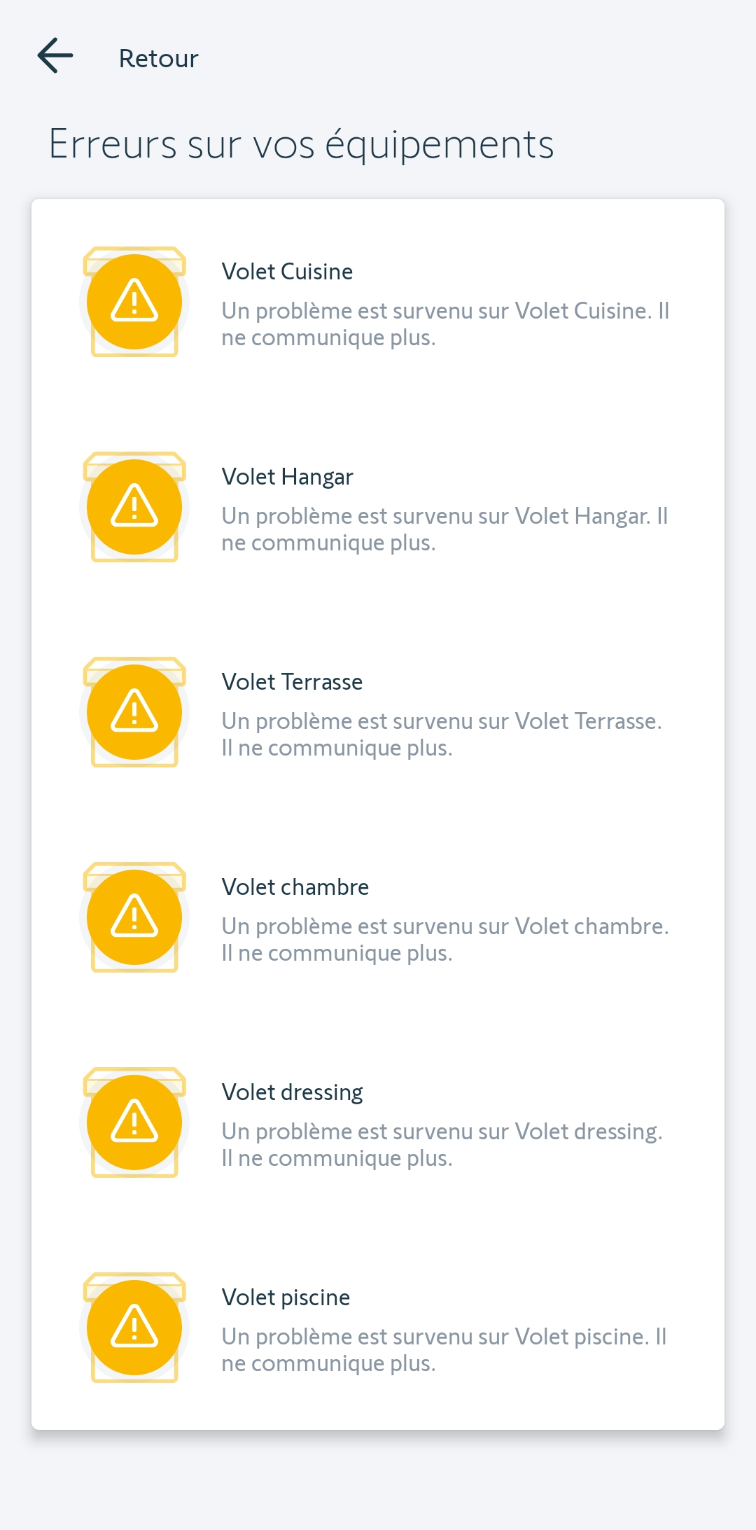

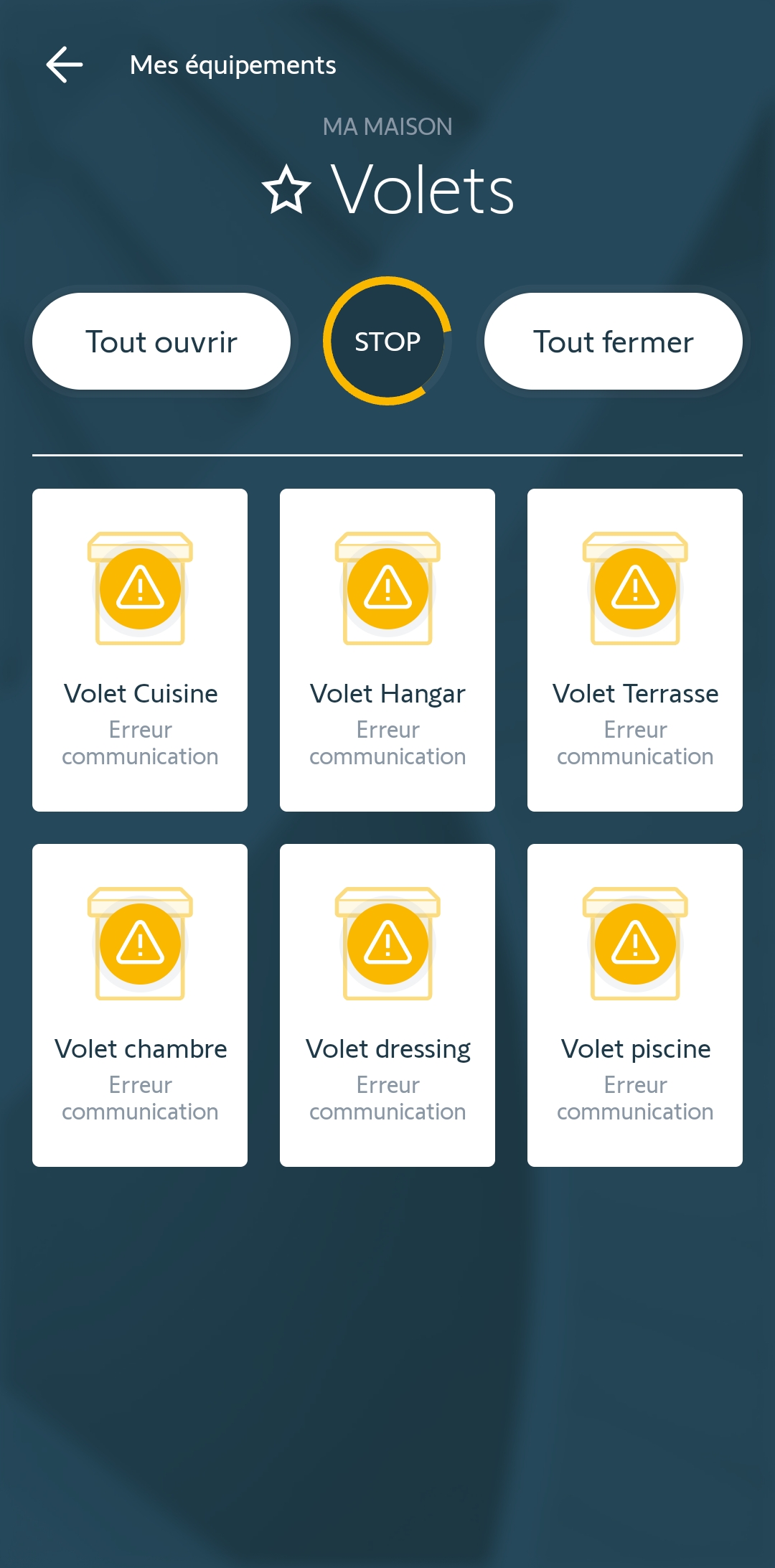

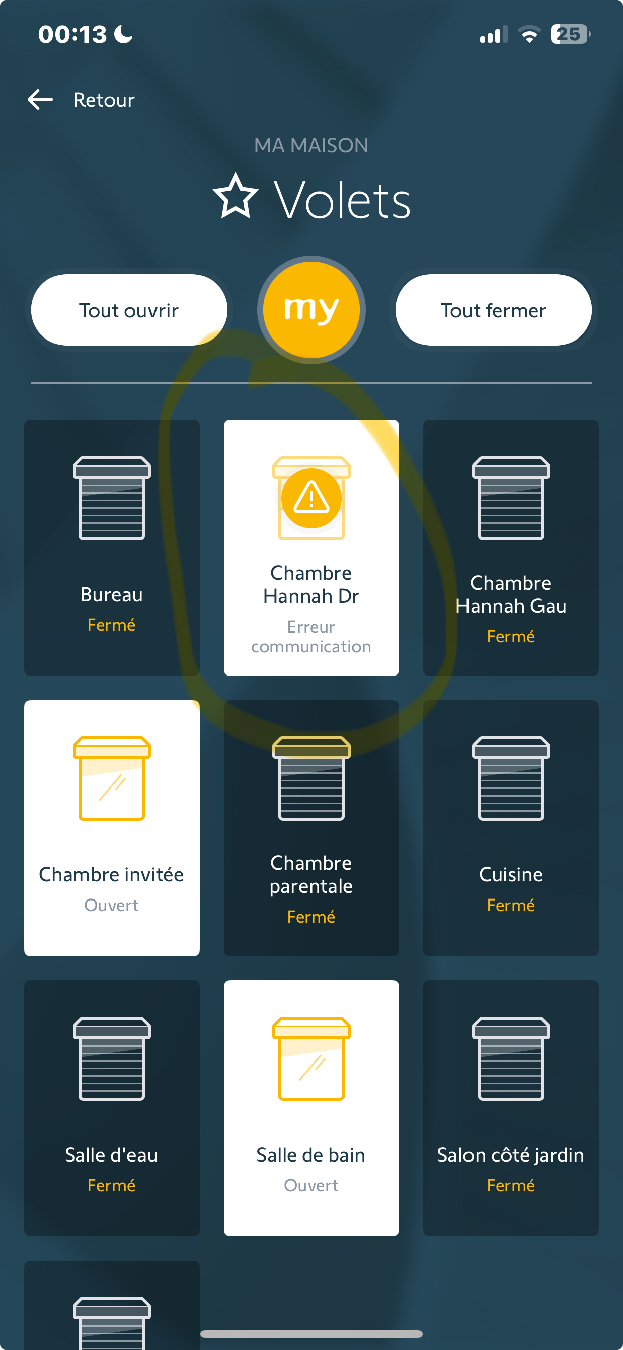

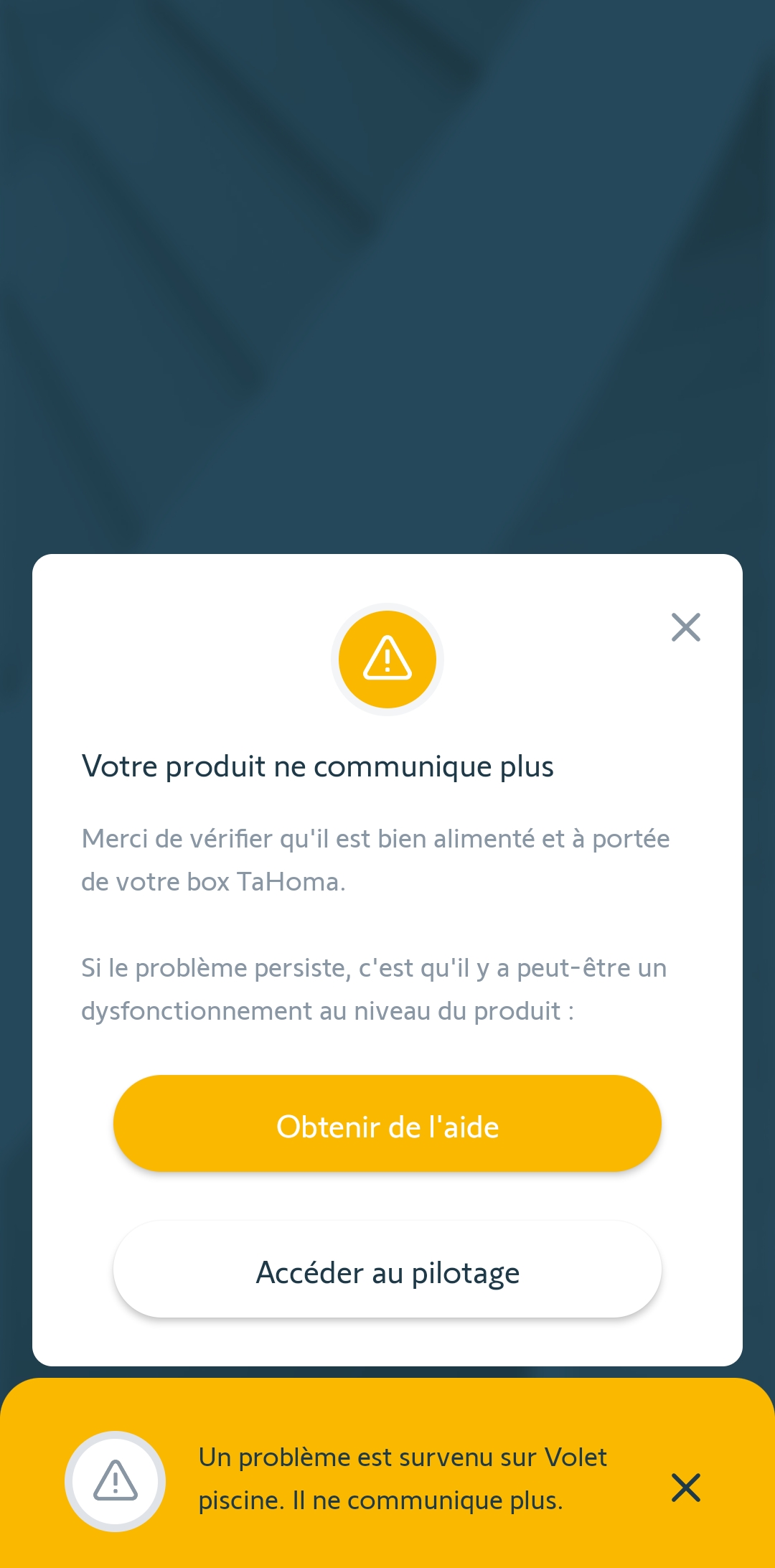

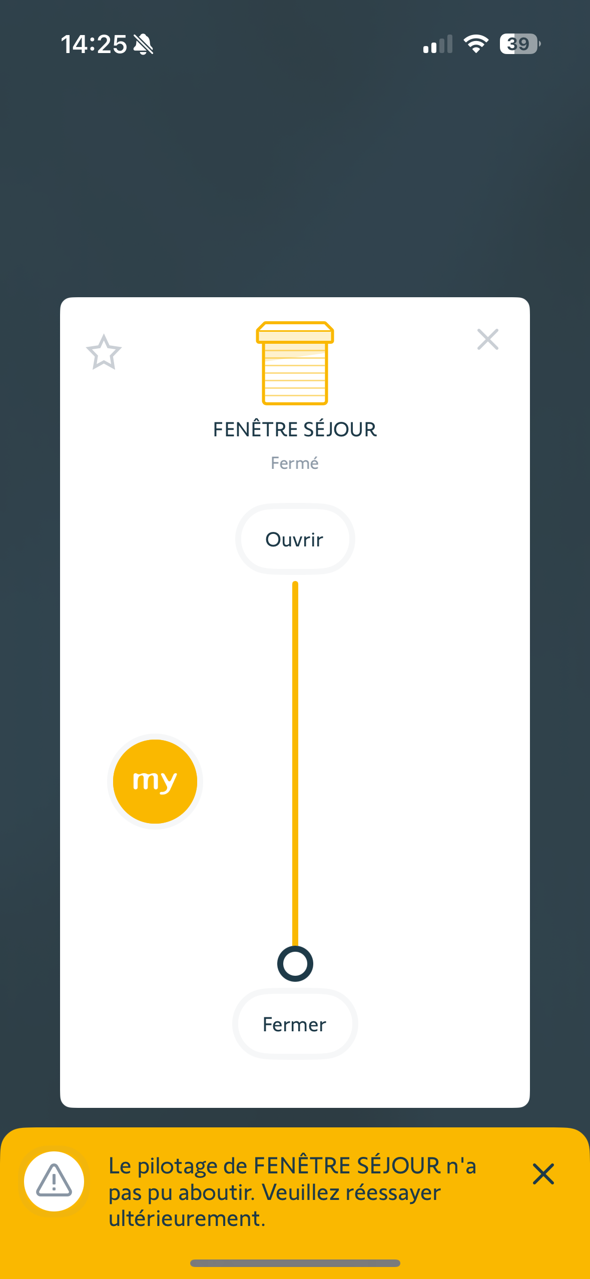

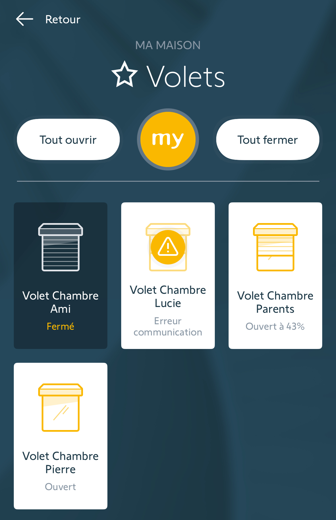

Bonjour, j'ai 13 volets roulants io, 3 scénarios (nuit été, nuit hiver, tout ouvrir sauf chambres)
Les scénarios fonctionnent parfaitement dans le réel
Mais l'application me les détecte en erreur communication au final.
Je peux continuer à les piloter efficacement, c'est seulement l'application Tahoma qui semble ne plus détecter leur position
Si j'éteins mon smartphone et je le rallume, tout redevient normal, jusqu'à la prochaine manipulation à distance
À part cela, ils fonctionnent et obéissent parfaitement. Je n'y comprends rien...

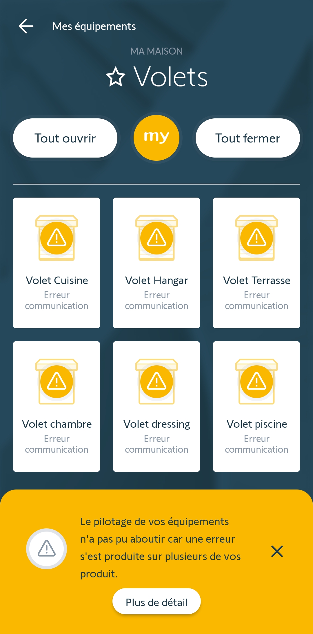

    Bonjour Vanessa
    J’ai à nouveau le souci depuis hier.
    Est-ce toujours un problème de réception radio car la TaHoma est au bon endroit ?
    Merci d’avance.
    Pauline

    Le souci semble résolu. Pouvez vous me dire ce que c’était ?
    Merci beaucoup.
    Vanessa F.
    Vanessa F.
    Vanessa F.
    Parfait Pauline,
    Juste une désynchronisation entre le kit et mes moteurs.

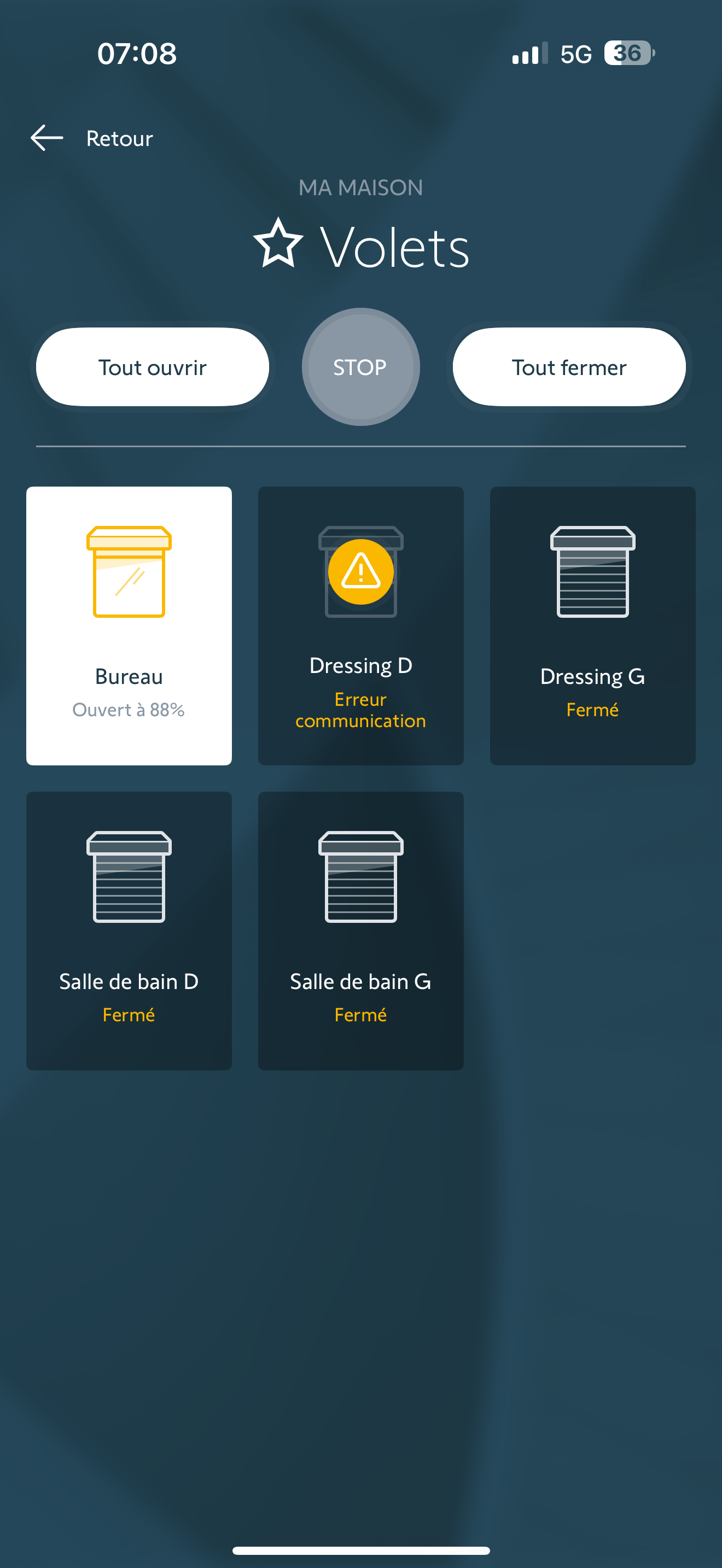

    Bonjour Vanessa, j’ai le même problème. Un de mes 8 volets m’indique une « erreur de communication ». La télécommande ne fonctionne pas non plus (le voyant s’allume mais le volet ne réagit pas). Pourriez-vous le débloquer rapidement s’il vous plaît? C’est dans ma chambre et bloqué en position ouverte donc assez embêtant de se lever a 5h45 le week-end..! Merci d’avance! PIN: 2040-2314-9534

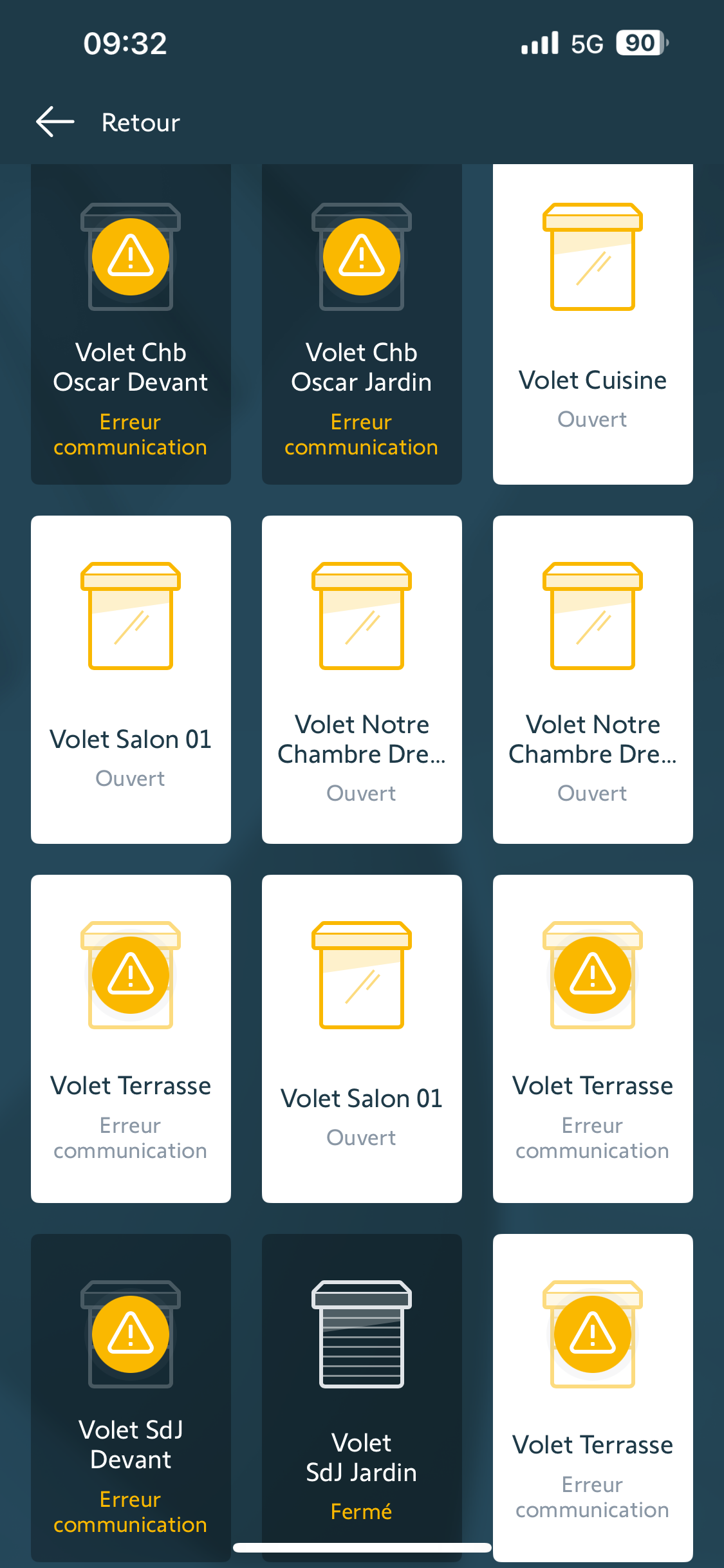

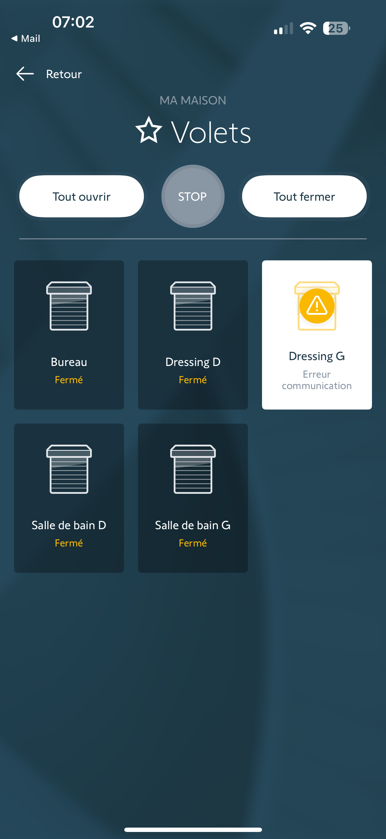

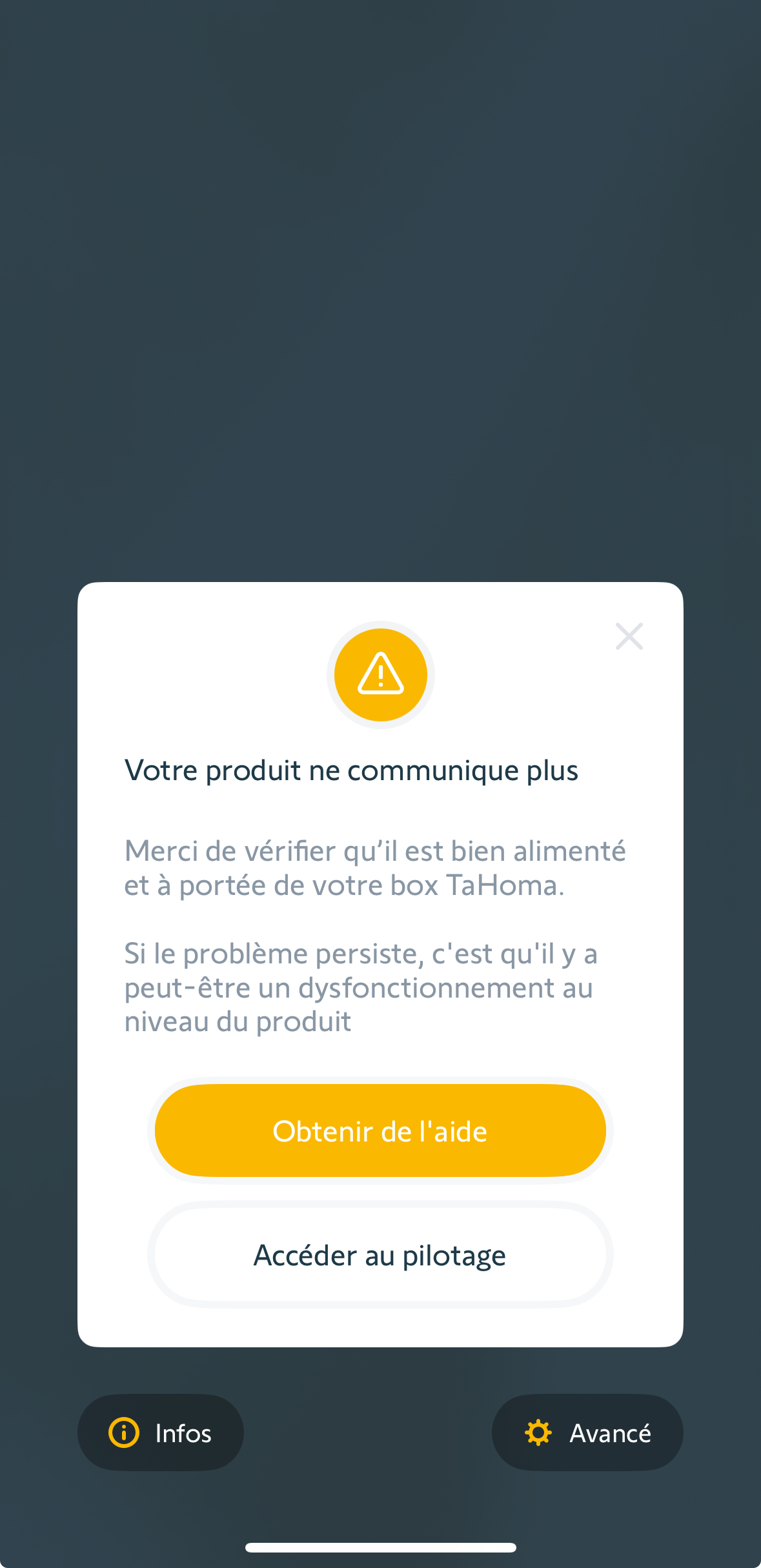

    J’ai également le même problème d’erreur de communication sur 2 de mes VR
    Voici mon code Pin
    2010-9984-7218

    Bonjour Julia,
    Si le volet ne fonctionne pas non plus avec la télécommande cela indique un problème de moteur et non de Tahoma.
    Contactez le service technique lorsque vous êtes sur place.

    Bonjour Vanessa,
    Merci pour votre retour par contre j’ai toujours des erreurs de communication alors que les VR répondent à la demande.

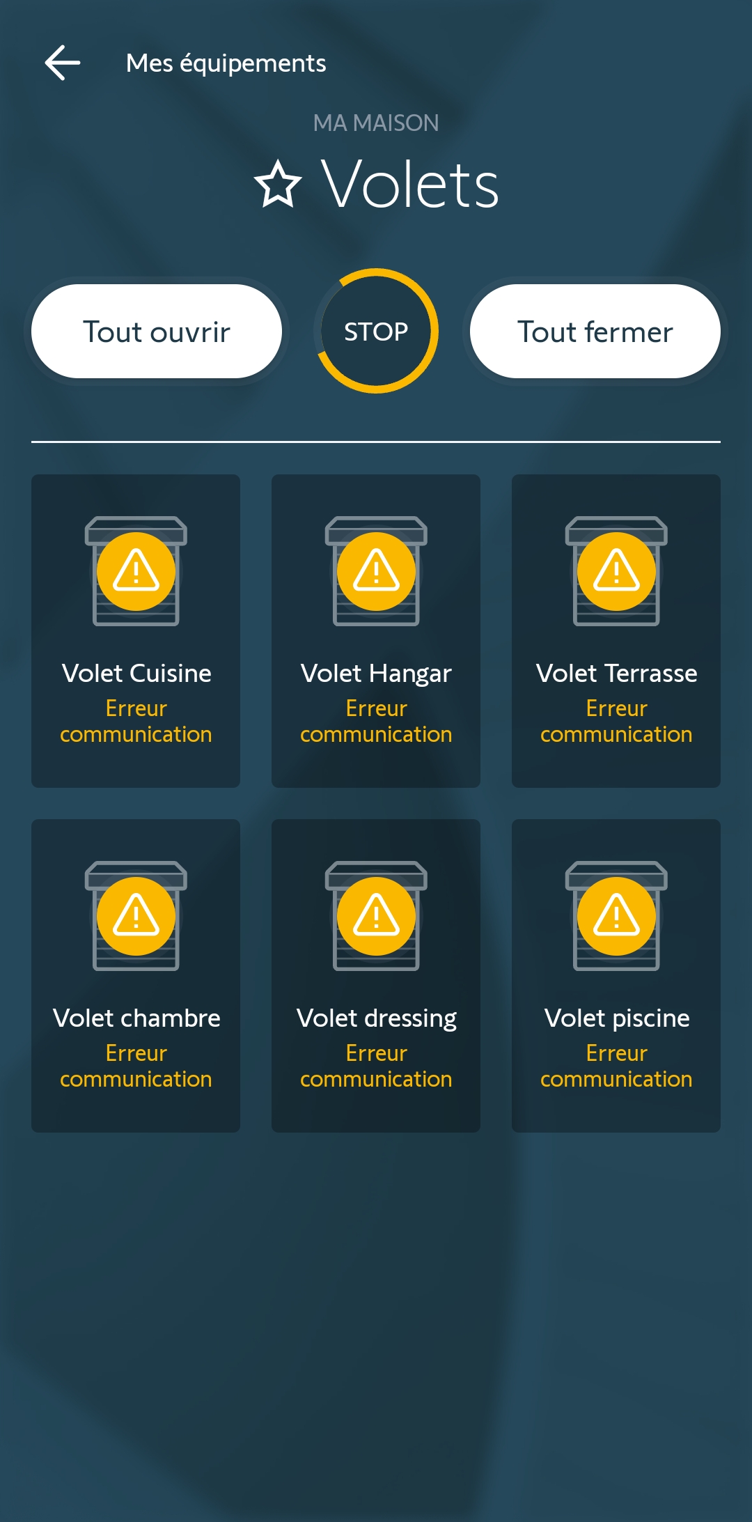

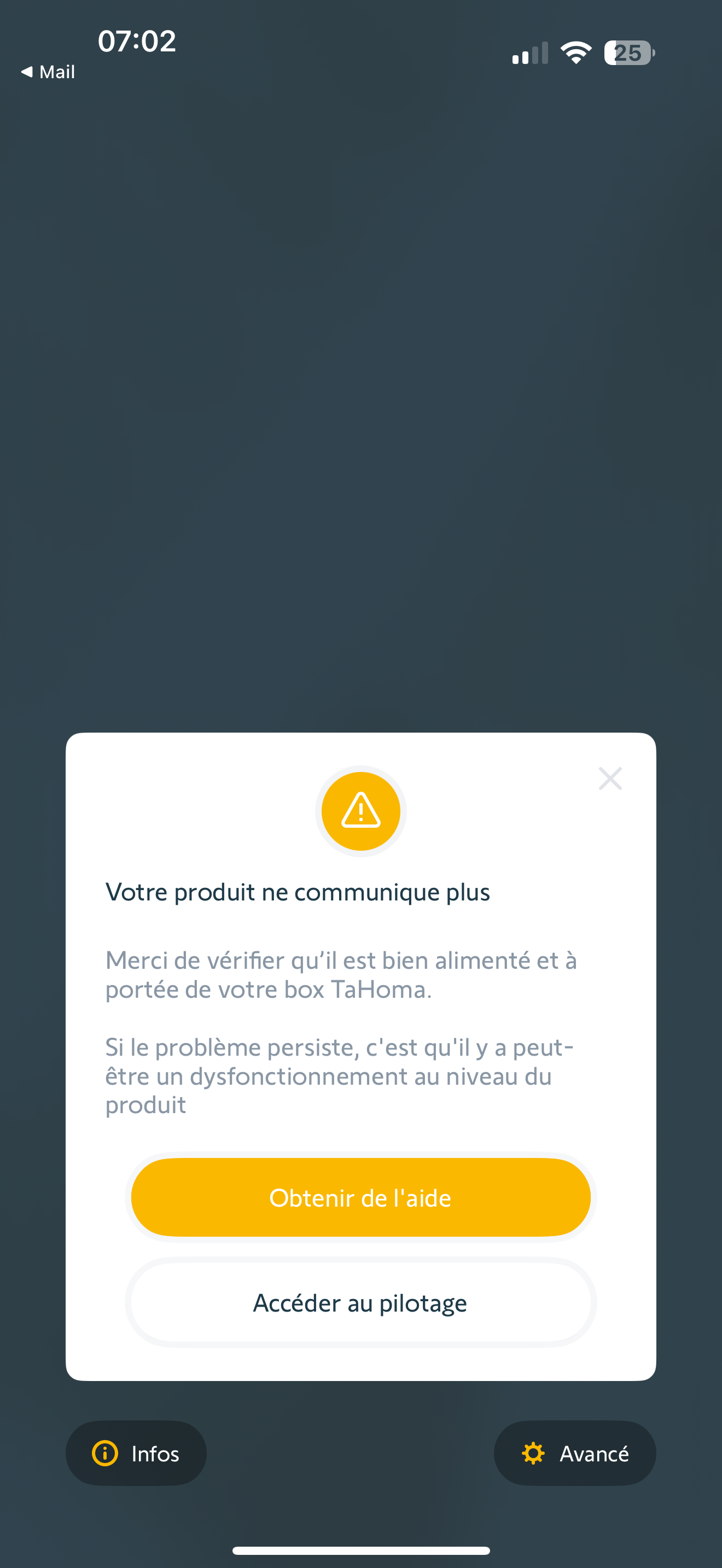

    Après une micro-coupure de courant hier au soir qui à déconnecté la téléphonie et les ordinateurs branchés, j'observe ce matin "Erreur de communication" de la plupart (11/16) de mes volets dans l'application TAHOMA... Un reset de la box n'a rien résolu ! Une idée de la raison de cette panne et la solution adéquate ?
    D'avance merci !

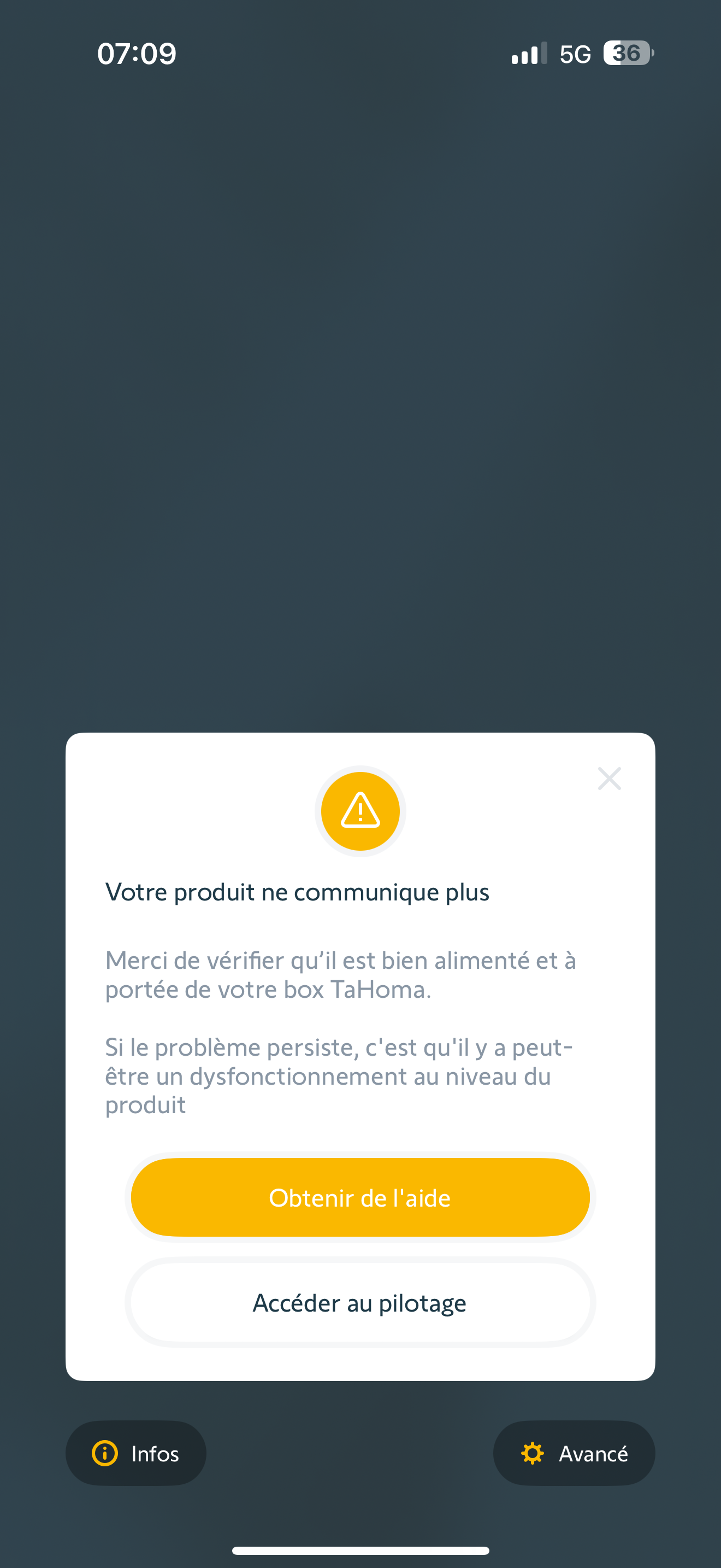

    Bonjour tout allait bien mais j'ai perdu mes 2 Velux erreur comme alors que je pouvais les piloter. J'ai réessayé de les réinstaller rien a faire. Vanessa pouvez vous m'aider svp? 5153854C
