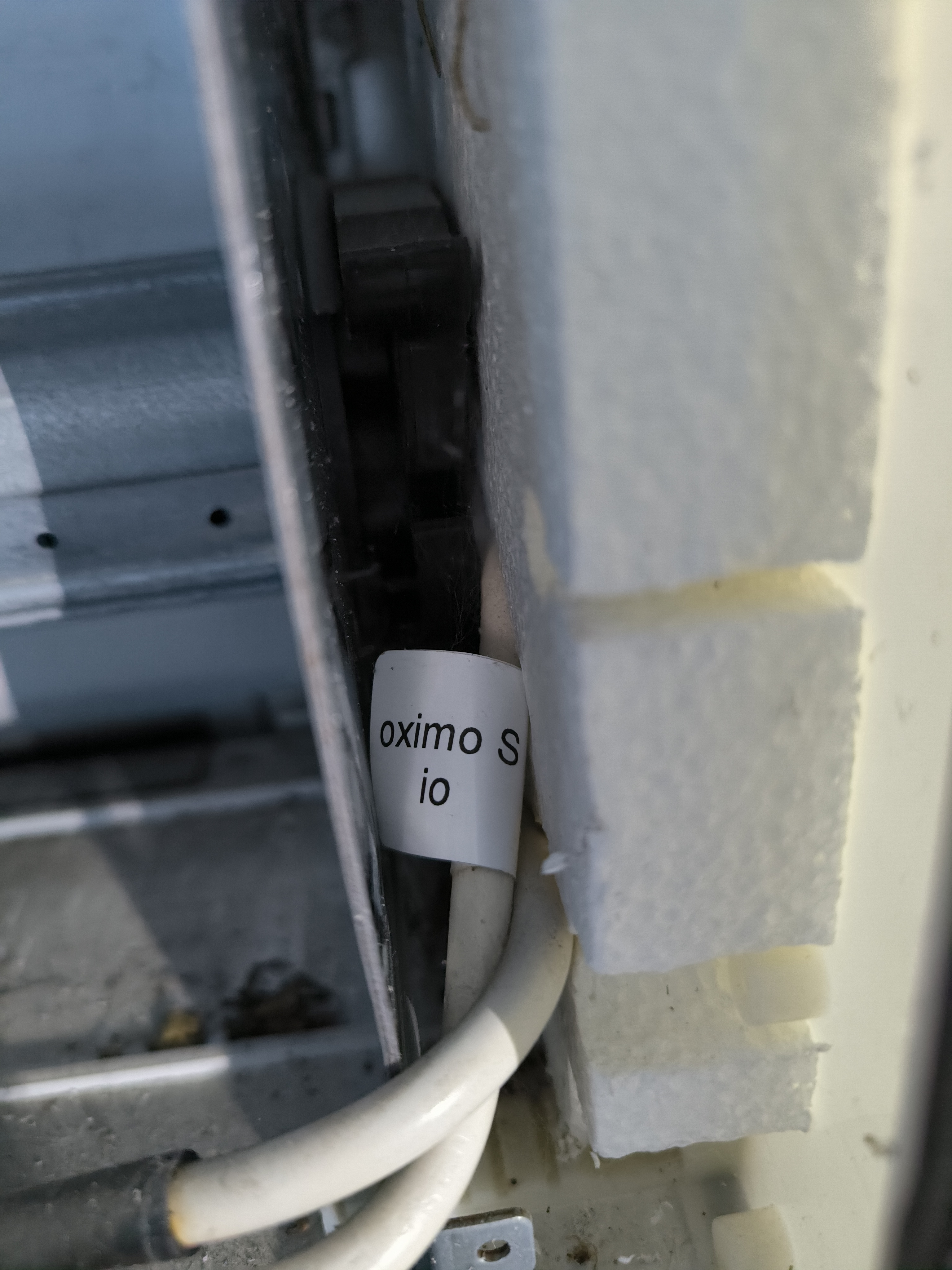

    J'ai installé en décembre une tahoma switch pour piloter mes 3 volets Somfy io.
    Je n'ai eu aucun problème a l'installation et le pilotage depuis l'application tahoma fonctionnait très bien jusqu'a present. l'application ne reconnaît plus les volets depuis quelques jours. Pourquoi ?
    J'ai réinitialisé la box tahoma et reconfigurer un volet sur les 3 mais le paramétrage aboutit par un message "contacter le support". Je précise que chaque smoove io ouvre et ferme correctement le volet.

    Bonjour Sophie,
    Visiblement il va falloir faire la remise a zéro de votre motorisation pour supprimer la clef de securité IO il s'agit visiblement d'un OXIMO S auto.

    Bonjour Nicolas,
    Merci pour votre réponse. Sur vos conseils, j'ai essayé de réinitialiser le moteur d'un de mes volets en suivant ce tuto
    mais le comportement de mon volet n'est pas celui de la vidéo et le volet n'est pas reconnu par ma box Tahoma. Je ne suis pas sur que ce soit le bon tuto. Il est pourtant inscrit que c'est pour une remise à zéro de volet IO/RTS. Est-ce vraiment la même manipulation pour un volet IO ? Pouvez-vous m'indiquer svp comment faire ou bien un tuto approprié ? En vous remerciant par avance pour votre aide.

    Bonjour Jean Luc
    La référence est Oximo S IO.
