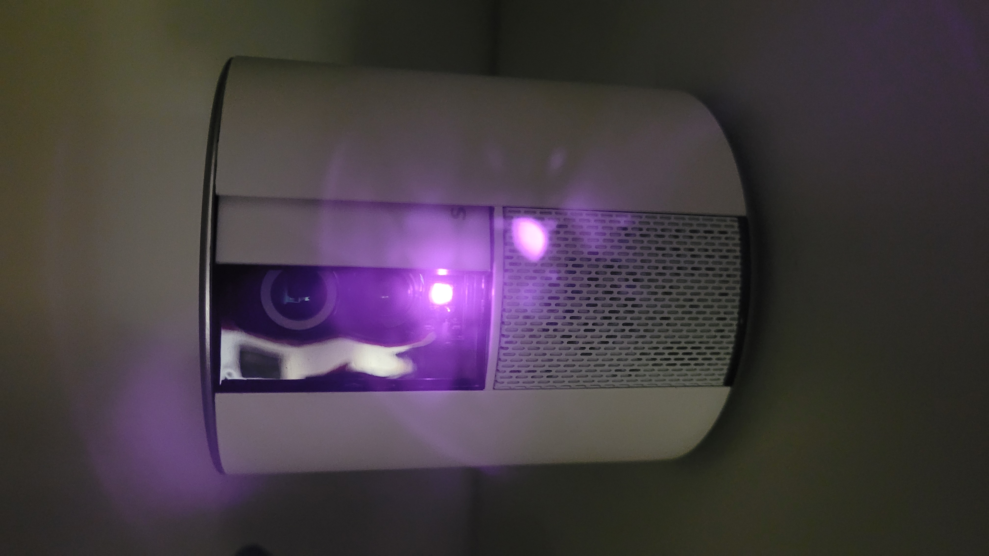

    Bonjour Morgan, la suppression et la réinstallation n'ont pas changé grand chose, le volet ne se referme pas complètement et ne s'ouvre pas complètement, comme vous pourrez le voir sur les photos ci-jointes, et pour l'intellitag même avec une pile neuve, impossible de le réinstaller et de le reparamétrer.
    En vous remerciant par avance et dans l'attente de votre retour.
    Bien cordialement.
