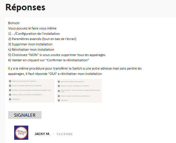

    Vous pouvez le faire vous même

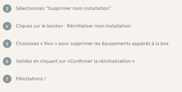

    1) .../Configuration de l'installation
    2) Paramètres avancés (tout en bas de l'écran)
    3) Supprimer mon installation
    4) Réinitialiser mon installation
    5) Choisissez "NON" si vous voulez supprimer tous les appairages
    6) Valider en cliquant sur "Confirmer la réinitialisation"

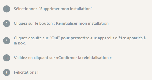

    Il y a la même procédure pour transférer la Switch a une autre adresse mail sans perdre les appairages, Il faut réponde "OUI" a réinitialiser mon installation
