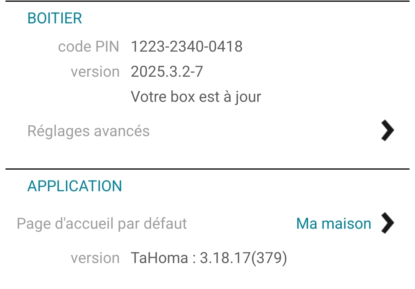

    Bjr jai également le même problème pouvez vous intervenir svp.
    Ci joint code PIN
