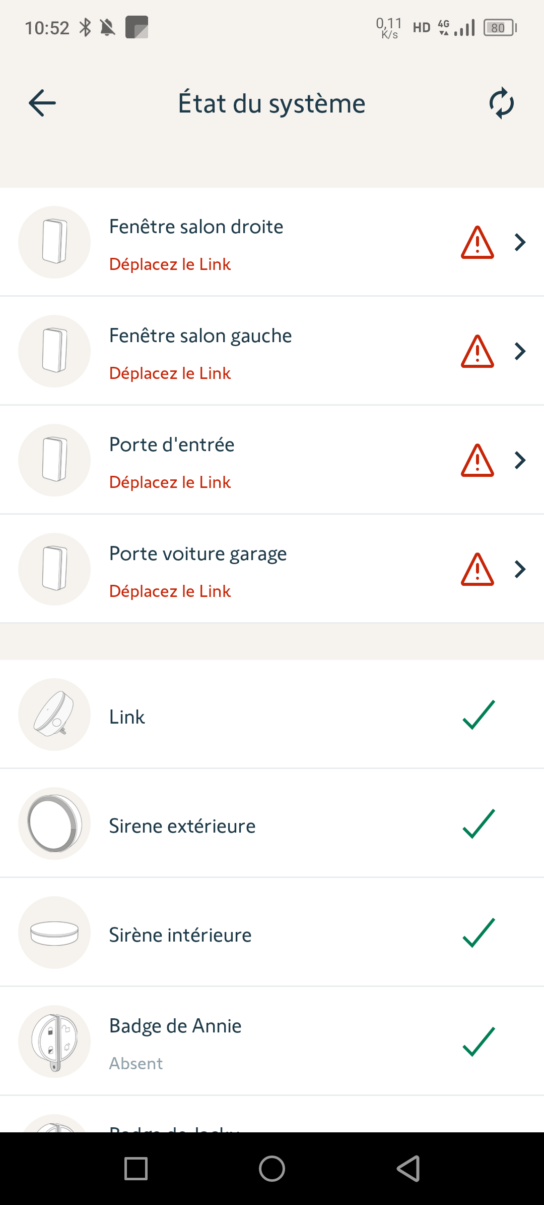

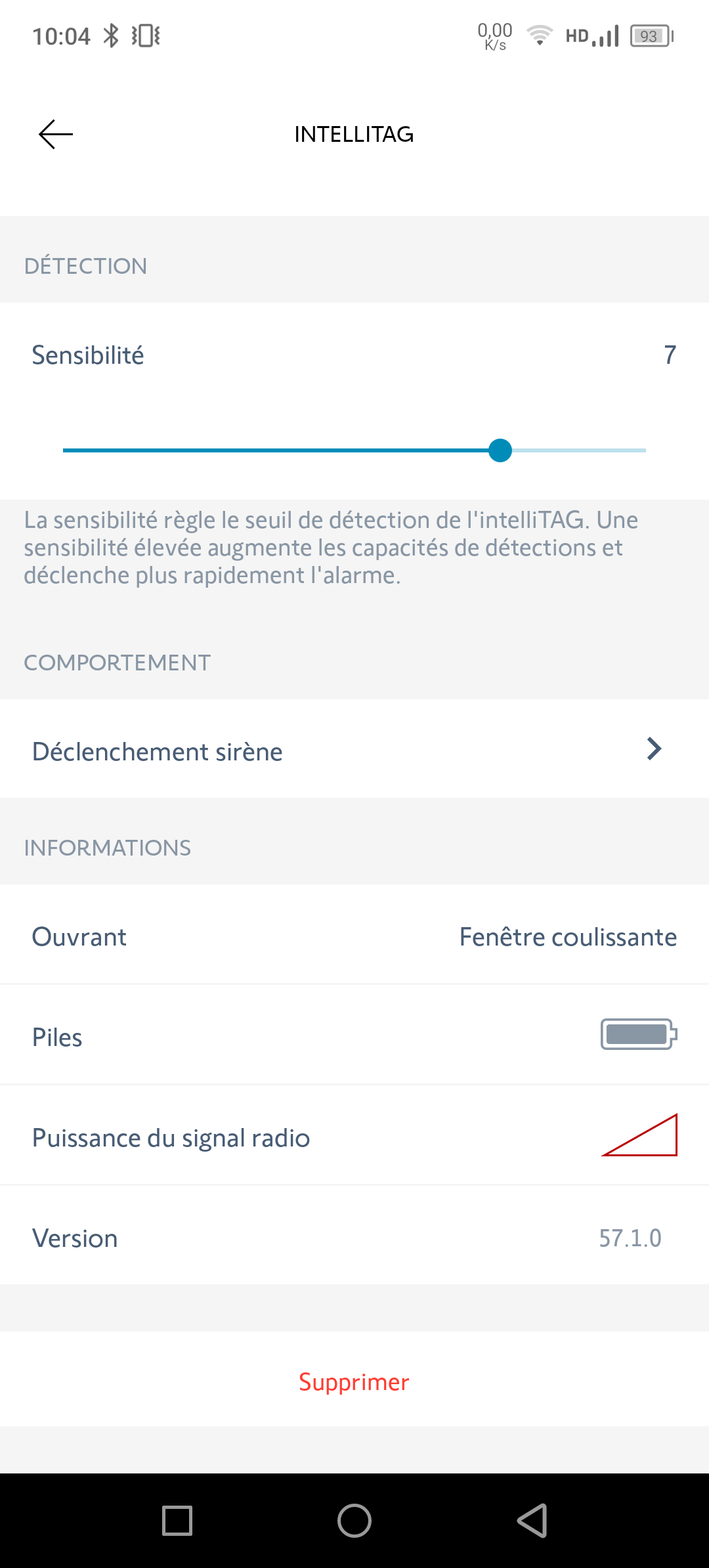

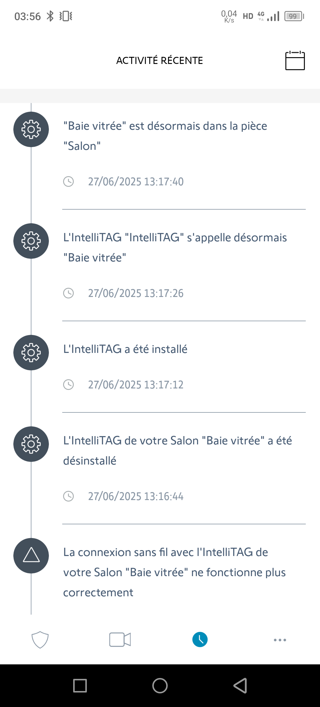

    Je rencontre le même problème de tag qui se déconnecte moins d'une journée après un changement de pile. J'en ai essayé plusieurs et à chaque fois je me dit c'est bon et bim au bout de quelques heure même message, votre intellitag ne fonctionne plus correctement, rapprochez le link .. j'ai essayé de rapprocher le relais, rien à y faire même à 2m. J'ai désinstallé le tag et l'ai remis, idem, le message reviens. Je précise qu'avant le changement de pile, le tag fonctionnait très bien.

    Bonjour, j'ai 2 tags plus loin que celui-ci et leur niveau de connexion est plus que correct.
    Dans ce cas les Yellos vont vous demander d'inverser un tag qui fonctionne avec celui qui a un problème.
    Si le problème est toujours sur le même tag c'est qu'il est défectueux.

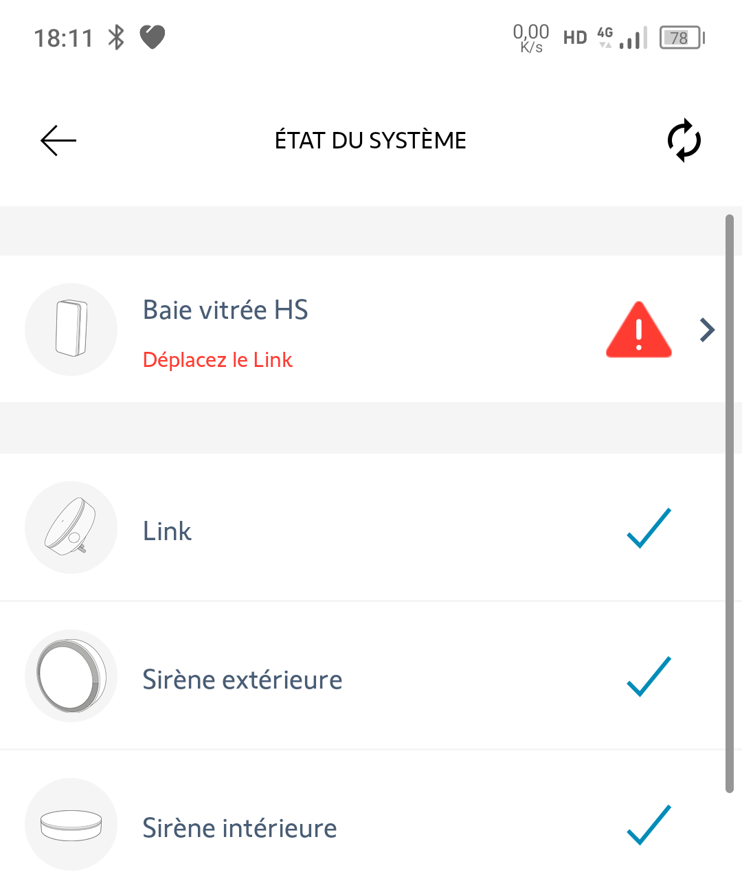

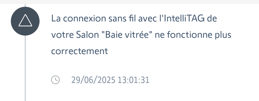

    Bonjour, j'ai déplacé le tag en le renommant baie vitrée HS et j'en ai installé un nouveau que j'avais...
    Le tag est toujours en défaut malgré le fait de l'avoir placé à 20cm du link. Il demande toujours de rapprocher le Link...
    Merci pour votre support.

    J'ai une nouvelle série de 5 intelitags sur le site de mes parents, qui ne communique plus. J'ai essayé les changements de pile et la désinstallation. Rien n'y fait.
    Est-il possible d'avoir un yellow sur ce support ?
