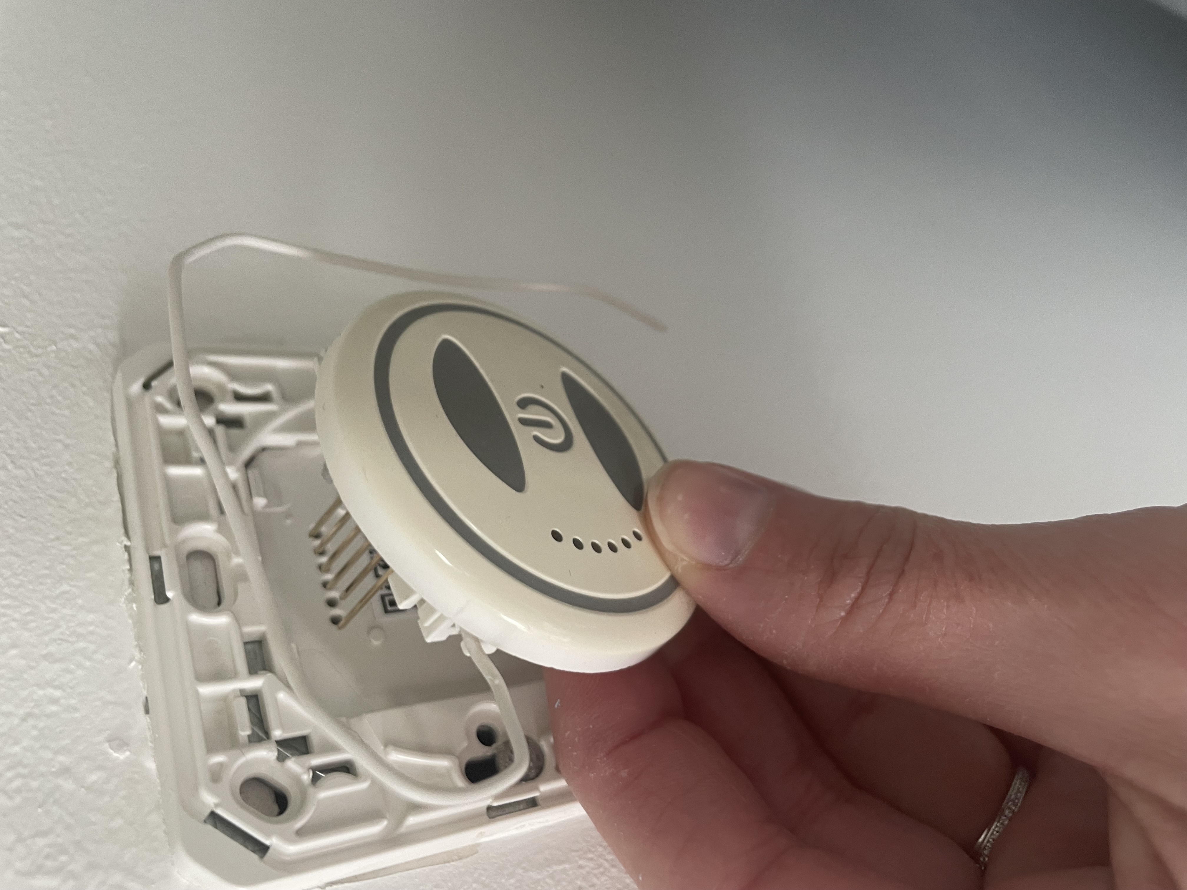

    Je ne comprends pas du tout la réponse qui vous a été faite par ce SAV ?
    Une commande à récepteur intégrée ne peut concerner que les VR filaires et non pas radio.
    Avez vous des VR filaires, c'est à dire que la commande murale est reliée par fils au VR ?
    Déposez une commande et faites une photo du recto.
    Julie D.
    Julie D.
    Julie D.
    32 / 100
    Voici l’installation
    Le Coyote
    Le Coyote
    Le Coyote
    Oui en effet ce sont des VR filaires.
    Donc oui vous pouvez les transformer en radio Somfy.
    Il faut pour chaque VR ces produits:
    1) Commande murale https://www.somfy.fr/produits/1811066/smoove-origin-io?sr...
    2) module radio https://www.somfy.fr/produits/1822660/recepteur-volet-rou...
    Ces 2 produits sont dispo sur sites spécialisés en ligne et sont en protocole radio IO ce qui permet d'avoir le retour d'état sur la position du VR si vous avez une domotique telle ce kit https://boutique.somfy.fr/kit-de-connectivite.html
