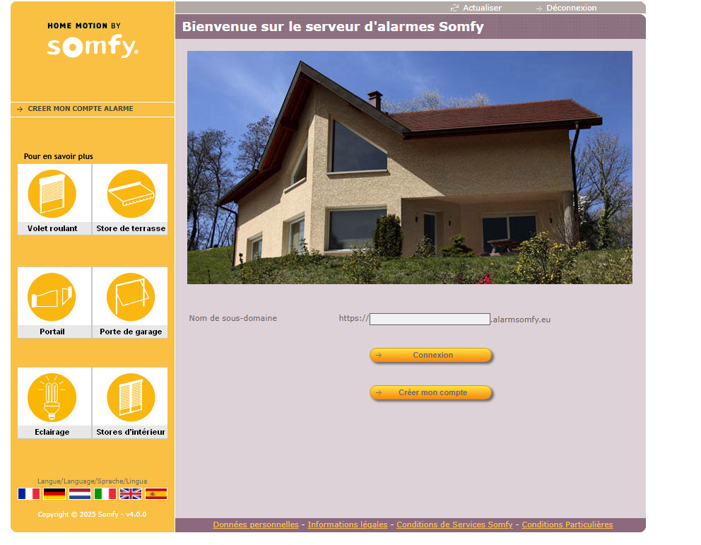

Merci pour votre retour rapide, mais désolé j'en suis toujours au même point.
je peux me connecter à la centrale d'alarme via l'application smartphone seulement en étant connecté au réseau WiFi de la maison.
En connexion à distance c'est impossible, quand je tape le nom de domaine dans la barre d'adresse ce dernier est inconnu. (voir image 1).
Quand je me connecte sur le serveur d'alarme (image 2) l'adresse IP inscrite n'est pas correcte (voir image 3).
Ports de la box ouverts (image 4)
