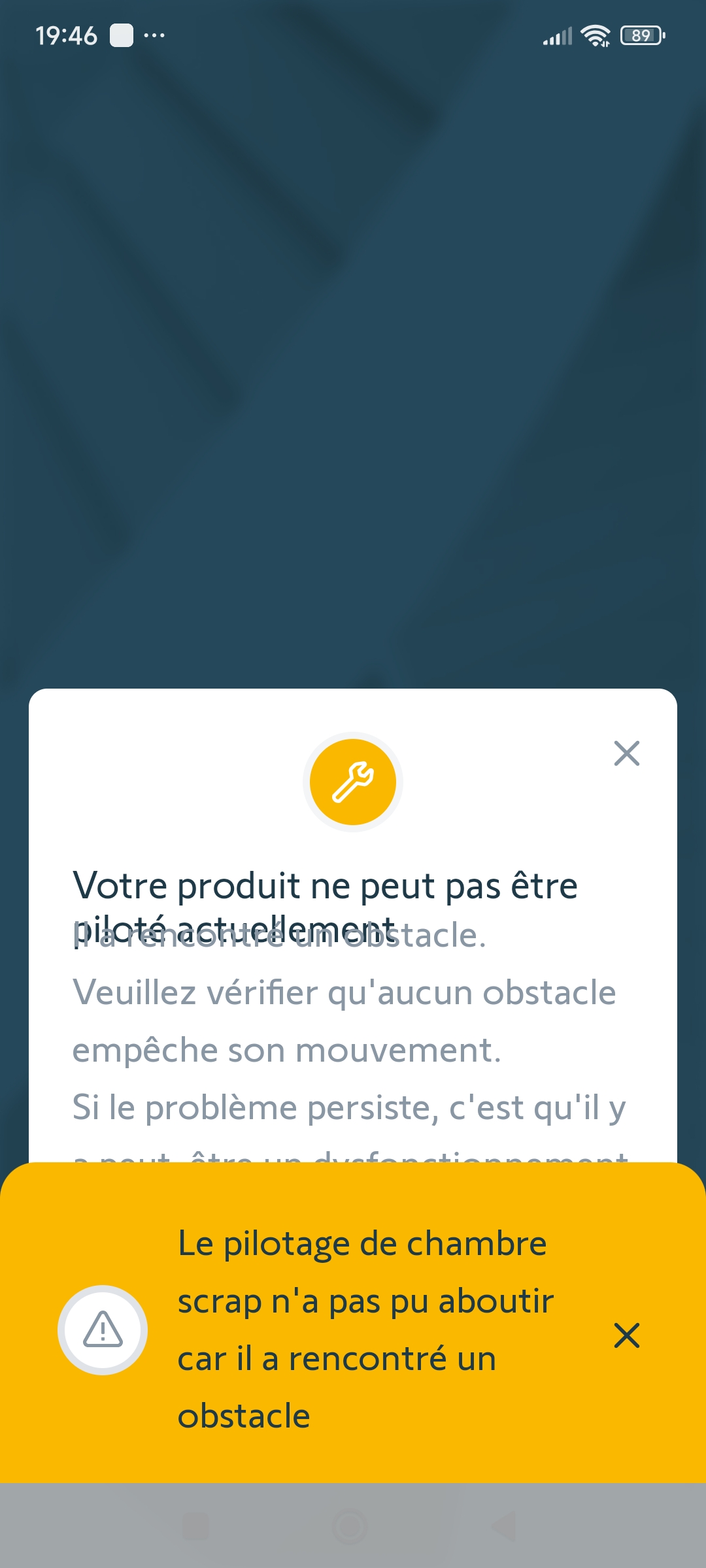

J’ai deux volets qui sont connectés à ma Tahoma. Celui du salon marche parfaitement. Par contre celui de la cuisine peut uniquement s’ouvrir ou ce fermer par l’application. Cependant quand il est ouvert mon application Google indique qu’il est ouvert qu’à 50% alors qu’il est bien ouvert à 100%. Quand il est fermé ma Google indique qu’il est fermé à 49% alors qu’il est bien à 100%. De plus Impossible de le fermer/ouvrir qu’à moitié. J’ai un message d’erreur ( voir photo). Je peux le fermer à 50% qu’avec la télécommande. Je ne comprends pas pourquoi. Mon installateur ne sait pas non plus. Il m’a changé la télécommande. Mais sans effet. J’ai réinitialiser plusieurs fois le volet. J’ai tout essayé sans issue.

    Mon volet est pourtant totalement fermé et Google indique pourtant fermeture à 50%.
    Si je veux ouvrir à moitié mon volet par Google home ou par Tahoma je ne peux pas. Google home n’affiche rien et ne bouge pas. Tahoma me met le message mis en tout premier en capture écran sur ce poste.

    Ma tohoma indique que le volet cuisine est ouvert à 50% alors qu’il est réellement ouvert à 100%. Quand je tente de faire ouvrir mon volet à 80% par exemple il me met une erreur de maintenant. Voir photo
