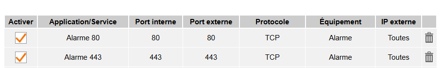

    C'est toujours pareil j'ai même tester au lieu de définir l'IP a ouvrir de mettre toutes.
    Ma box est une livebox 5.
    C'est fou tout de même sa fonctionnait bien jusque là.

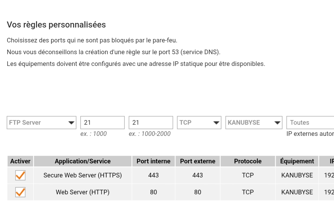

    Bonjour Yann
    Pour les ports, vous devez avoir quelque chose comme sur la photo jointe.

    Chose faite et toujours pareil, aucune connections possible même en local, délais dépassé.
    Je n'ose même plus tester une réinitialisation du boîtier IP de peur que sa empire.
