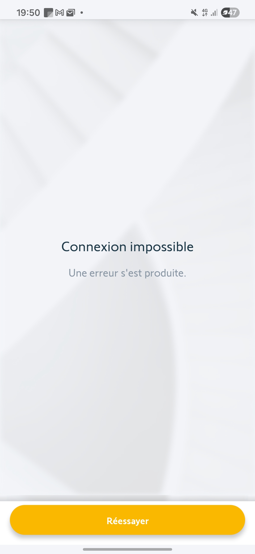

    Bonjour a tous,
    J'ai depuis hier latin le meme pb plus d'acces a ma switch avec lors de la connexion sur mon smartphone "connexion imoossible une erreur c'est produite. Somfy protect qui a les meme identifiant et mot de passe fonctionne parfaitement.
    La lumière au dessus de la box faut le meme cycle que Ludovic mais avec la led qui passe un blanc et s'éteint etant avec l'adaptateur ethernet celui ci a du reseau les leds orange et verte clignotent, la connexion est active sur le switch.
    J'ai tenté plusieurs redemarrage même resultat au niveau environnement electrique rien a changé depuis plusieurs mois.
