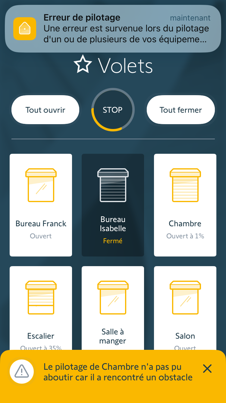

Lors d’un lancement automatique de scénario, j’ai reçu une notification d’erreur m’indiquant que l’un de mes volets n’avait pu se fermer à cause d’un obstacle et il apparaît comme restant ouvert à 1 %. (Volet solaire et point de commande Amy 1 io)
Après vérification, le volet était correctement fermé, aucun obstacle apparent, mais il reste toujours indiqué comme ouvert à 1 %.
Je l’ai désinstallé de l’application ainsi que son point de commande puis réinstaller, l’erreur persiste.

    Pour info j’ai re-synchronisé ma Tahoma : aucun changement, anomalie toujours présente.

    Bonjour isabelle,
    Redemarer ou resynchroniséla box ne sert a rien.
    C'est le moteur qui retourne cette information a la tahoma qui ne fais que vous le retranscrire.
    si le reglage de fin de course n'est plus bon il va falloir remettre a zéro le moteur et refaire ce réglage de fin de course puis l'agjouter de nouveau dans votre Tahoma.

    Je m'incruste dans la conservation car je rencontre le même problème. Sur 3 volets roulant solaire posés récemment, 1 fait des siennes.
    Même message d'erreur (obstacle et ouvert à 1%)
    Le technicien Velux est venu ce jour . Bilan rien ne bloque la fermeture et selon son appareil lorsque le volet est fermé il l'est à 100%, et conseille de revoir avec le forum Somfy

    Bonjour Benoit,
    Il faudra faire la mise a zéro de chacun des moteur et refaire le reglage des fins de course.
    Je vous invite a revoir avec votre installateur pour cela.

    Bonjour j’ai le même problème
    Le technicien est repassé il a réinitialiser les velux
    Aucun changement
    Depuis le début j’ai 3 velux sur 5 posés qui indique rester à 1% alors qu’ils sont bien fermés

    Bonjour Philippe,
    comme indiquer précédement : C'est le moteur qui retourne cette information a la tahoma qui ne fais que vous le retranscrire.
    Je ne pourrai pas faire grand chose de plus de mon coté je vous invite a prendre contact avec velux.
