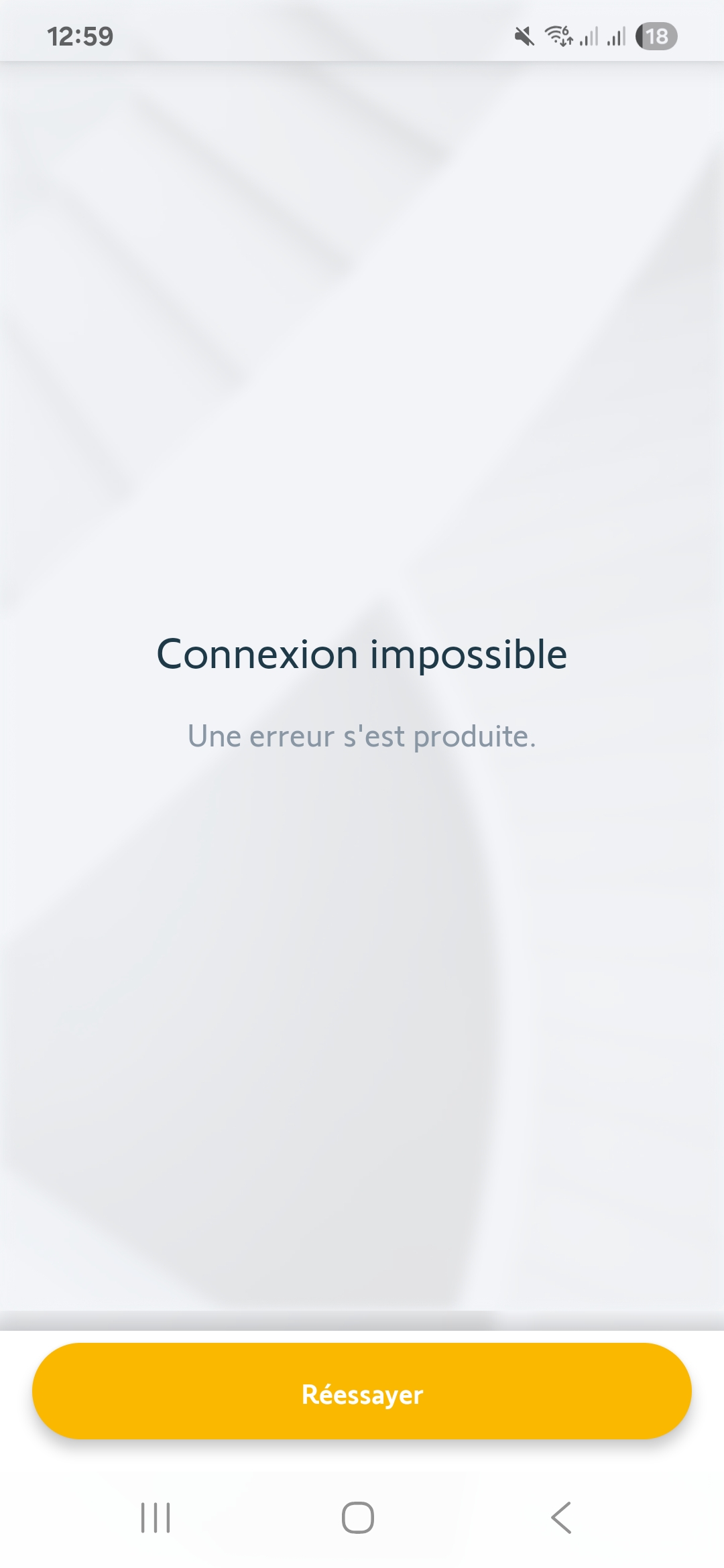

Ma tahoma switch a perdu sa connexion wifi sans aucune raison.
Depuis impossible de remettre le code wifi, j'ai le message connexion impossible , une erreur s'est produite.
J'ai réinitialisé, débranché la prise pendant 15 minutes, changer le bloc chargeur, redémarrer ma box... rien n'y fait.
(aucune modification de faire sur ma box itnernet)
Ma tahoma 2041-5889-6770
merci de me venir en aide

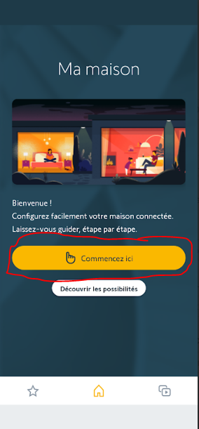

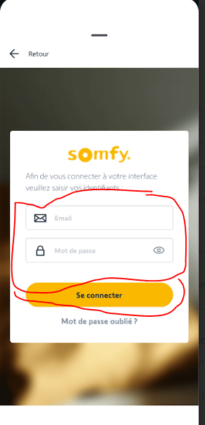

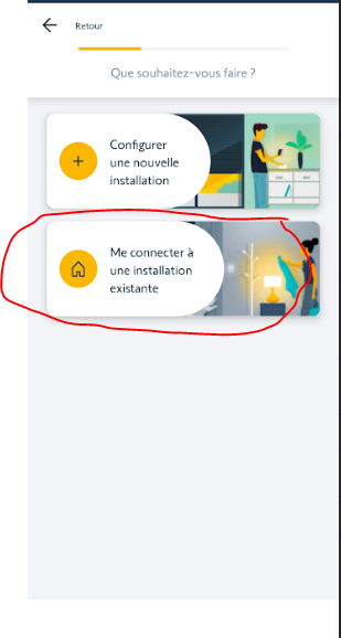

    impossible d'ouvrir l'interface tahoma switch aprés un changement de télèphone qui a occasioné une déconnection.
    Code PIN: 2060-6028-7070
    Pouvez vous m'aider.
    Cdt
    Bonsoir Philippe
    Ou est le problème si vous suivez les indications
    >> Commencez ici
    >> Me connecter à une installation existante
    >> Saisir son adresse mail et son mot de passe
    >> Cliquer sur Se connecter
    (Si le smartphone vous demande de sauvegarder le mot de passe il faut accepter)

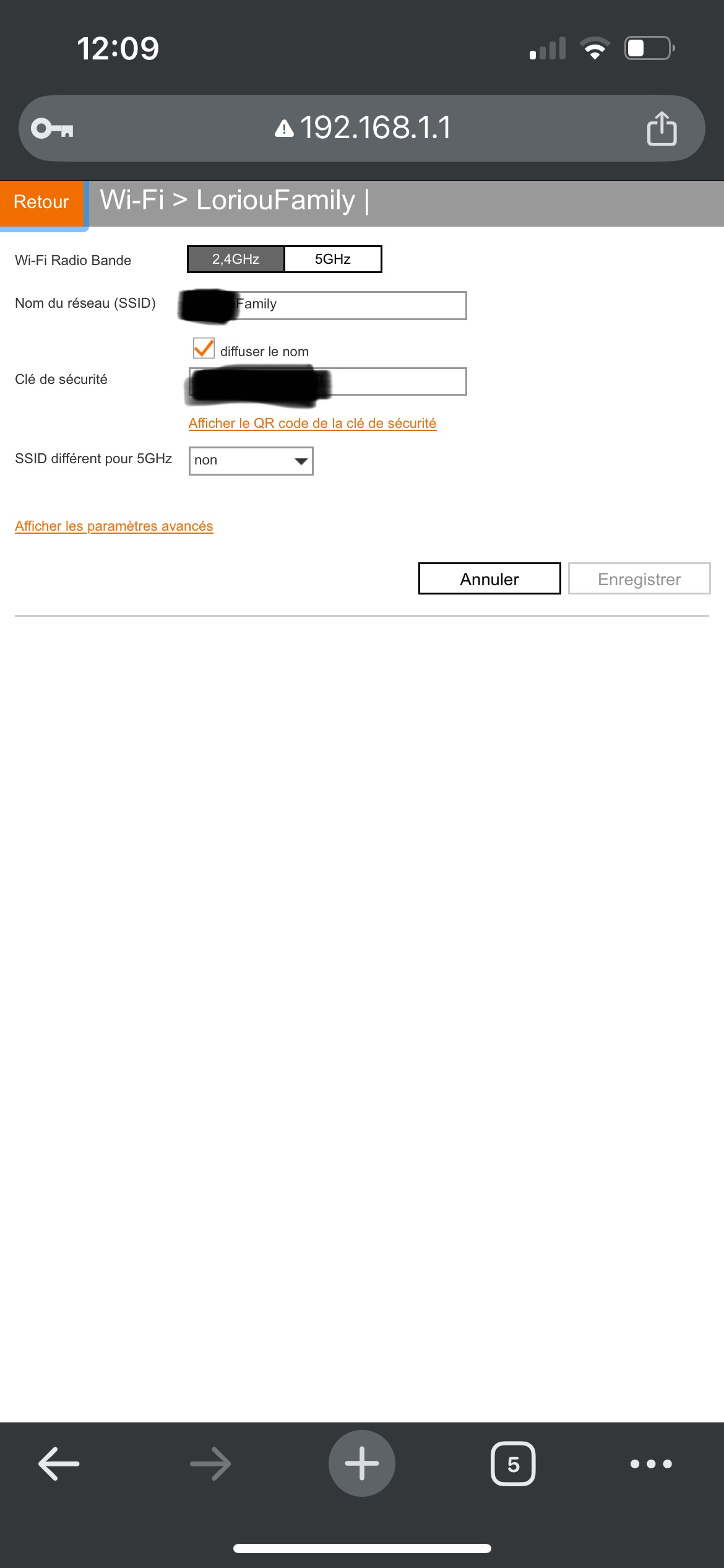

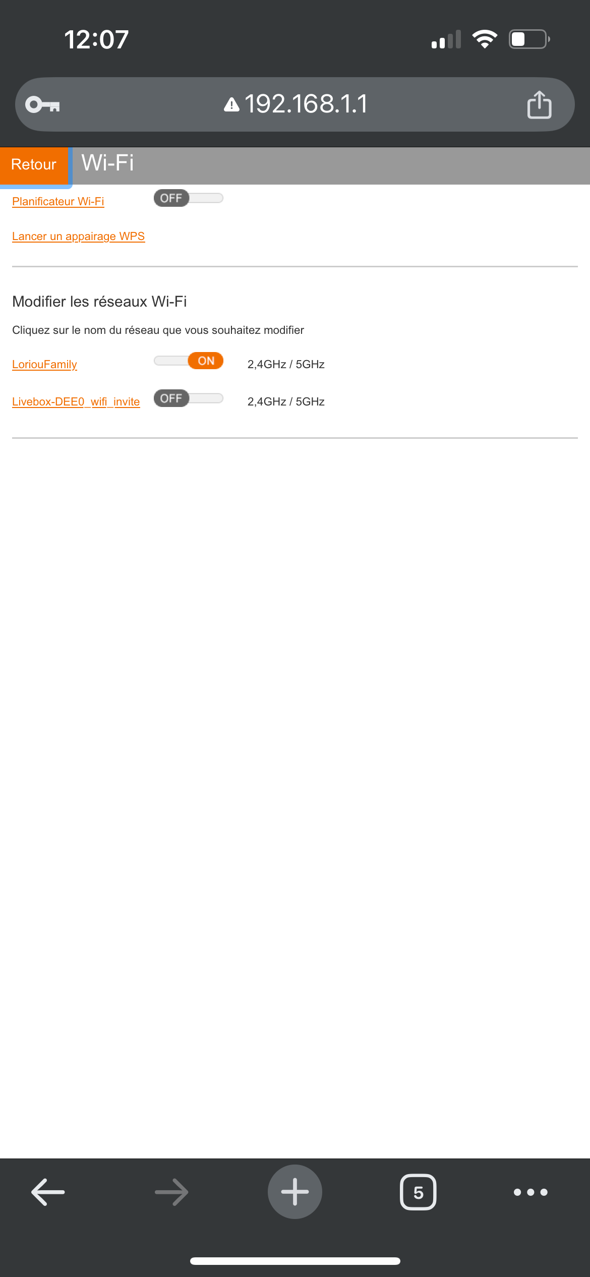

    J’ai acheté un pack de motorisation Somfy en mars 2025, installé hier. Aujourd’hui j’ai voulu installer le boîtier TaHoma.
    Avec la box Orange ça ne marche pas : il cherche une mise à jour, ne l’installe pas et se déconnecte du Wi-Fi.
    En partage de connexion 4G ça a fonctionné, la mise à jour s’est faite.
    Mais dès que je veux le remettre sur ma box Orange, impossible. J’ai essayé tous les resets (courts, longs), rien à faire.
    Et malgré que je change le réseau Wi-Fi, le boîtier garde en mémoire le partage de co de mon iPhone. J’ai même supprimé le boîtier de mon compte Somfy, mais il revient toujours avec ce Wi-Fi en mémoire.
    Est-ce qu’il existe une solution ?
    Je vous remercie par avance.
    Carla L.
    Carla L.
    Carla L.
    31 / 100
    Voici les captures demandées concernant le paramétrage du Wi-Fi 2,4 GHz de ma Livebox (réseau actif et diffusé).
    À noter : nous avons aussi testé de dissocier les bandes 2,4 GHz et 5 GHz en leur donnant des noms différents. Résultat : cela a complètement perturbé tout mon réseau domestique (prises connectées, appareils, etc.), sans pour autant résoudre le problème de connexion de la Tahoma.
    Le boîtier se connecte uniquement en partage de connexion (où la mise à jour a pu être faite), mais dès qu’il s’agit de mon réseau Livebox, il refuse de s’associer correctement malgré plusieurs réinitialisations.
    Merci pour votre aide.
