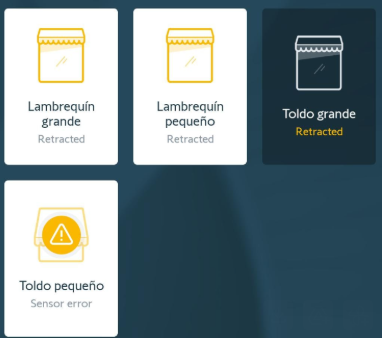

Bonjour à tous,
J’ai un store motorisé Somfy équipé d’un capteur de vent, connecté à ma box Conexoon. Le store fonctionne correctement via la télécommande et l’application après avoir reconnu un défaut signalé par le capteur.

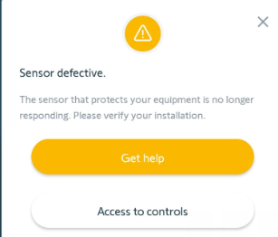

Cependant, ce défaut empêche toute automatisation ou commande vocale via Google Assistant. Dans l’appli Somfy, un message d’erreur lié au capteur s’affiche, et je dois systématiquement valider l'existence du défaut sur un pop up pour reprendre le contrôle manuel.

    Merci pour votre réponse. Effectivement, je n’ai pas effectué un réappairage du capteur avec la box, mais plutôt un réappairage du store avec la box. Le reste de mon message reste valable.
    Pour précision, il s’agit d’un moteur Somfy IO et le capteur est un EOLIS 3D Wirefree IO.
    Bonsoir German
    Commencez par supprimer l'appairage du capteur avec le store.
    Est ce que ca fonctionne avec Google
    Germán P.
    Germán P.
    Germán P.
    21 / 100
    Jacky, merci pour la suggestion. Effectivement, délier et relier le capteur à fait son job. À priori le problème semble résolu. Merci !
