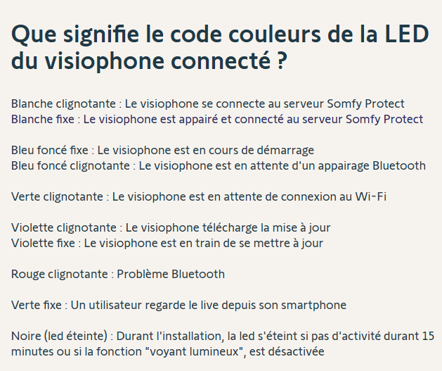

    Bonjour Manu
    Ci joint la correspondance des couleurs des voyants

    Je connais la correspondance des voyant mais le fait qui n'est plus d'ailleurs tout fonctionne normalement maintenant était qui cela clignotait alors que tout fonctionnait également dans somfy protect aucun incident.
