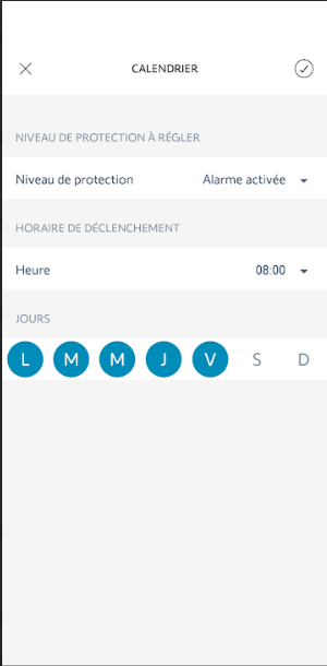

    Je pense qu'une copie d'écran sera plus parlante

    En effet c'est parfait.
