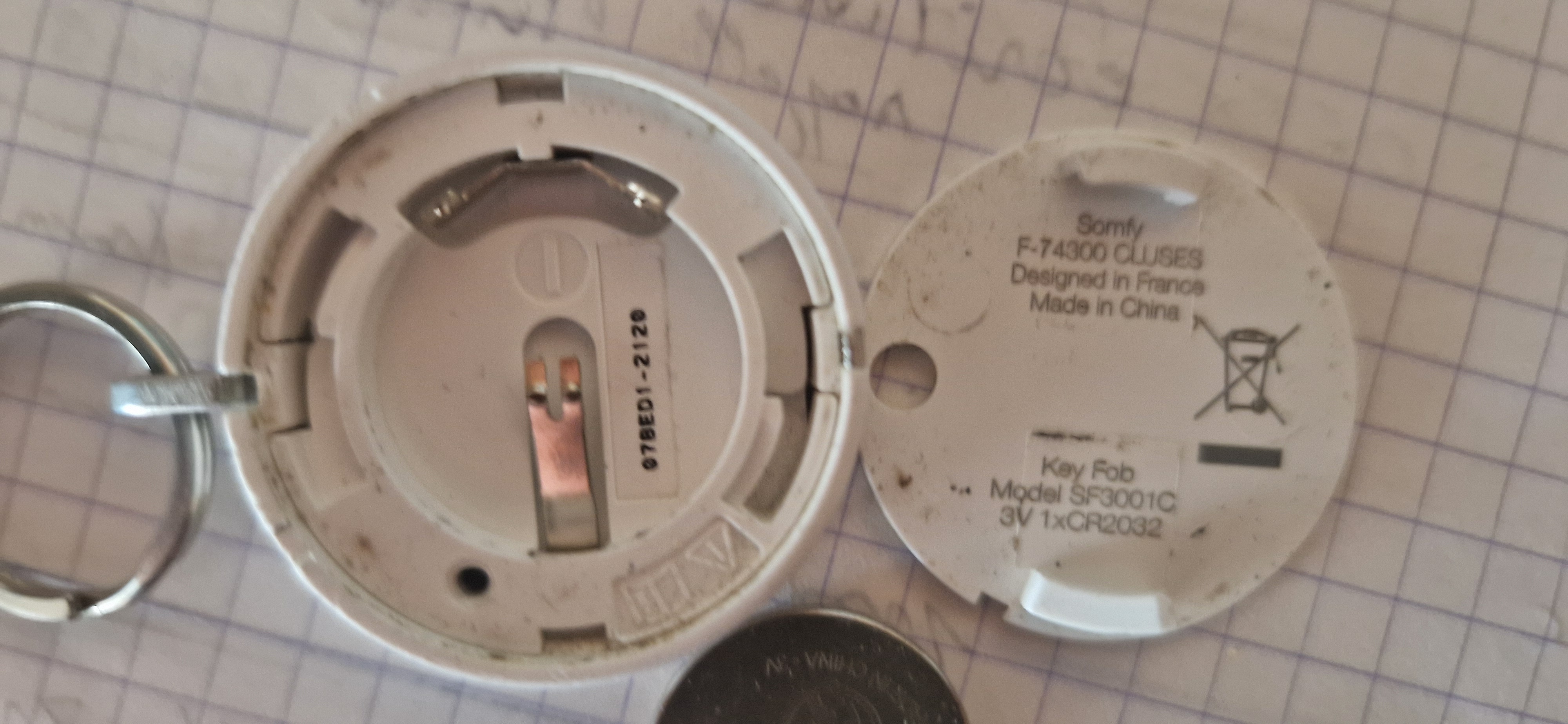

    Pouvez-vous poster des photos de l'intérieur du capot et de l'intérieur du badge sans pile.

    Bonjour, ci joint l'intérieur, j'ai déjà essayé de nettoyer et plier les contacts sans résultat.

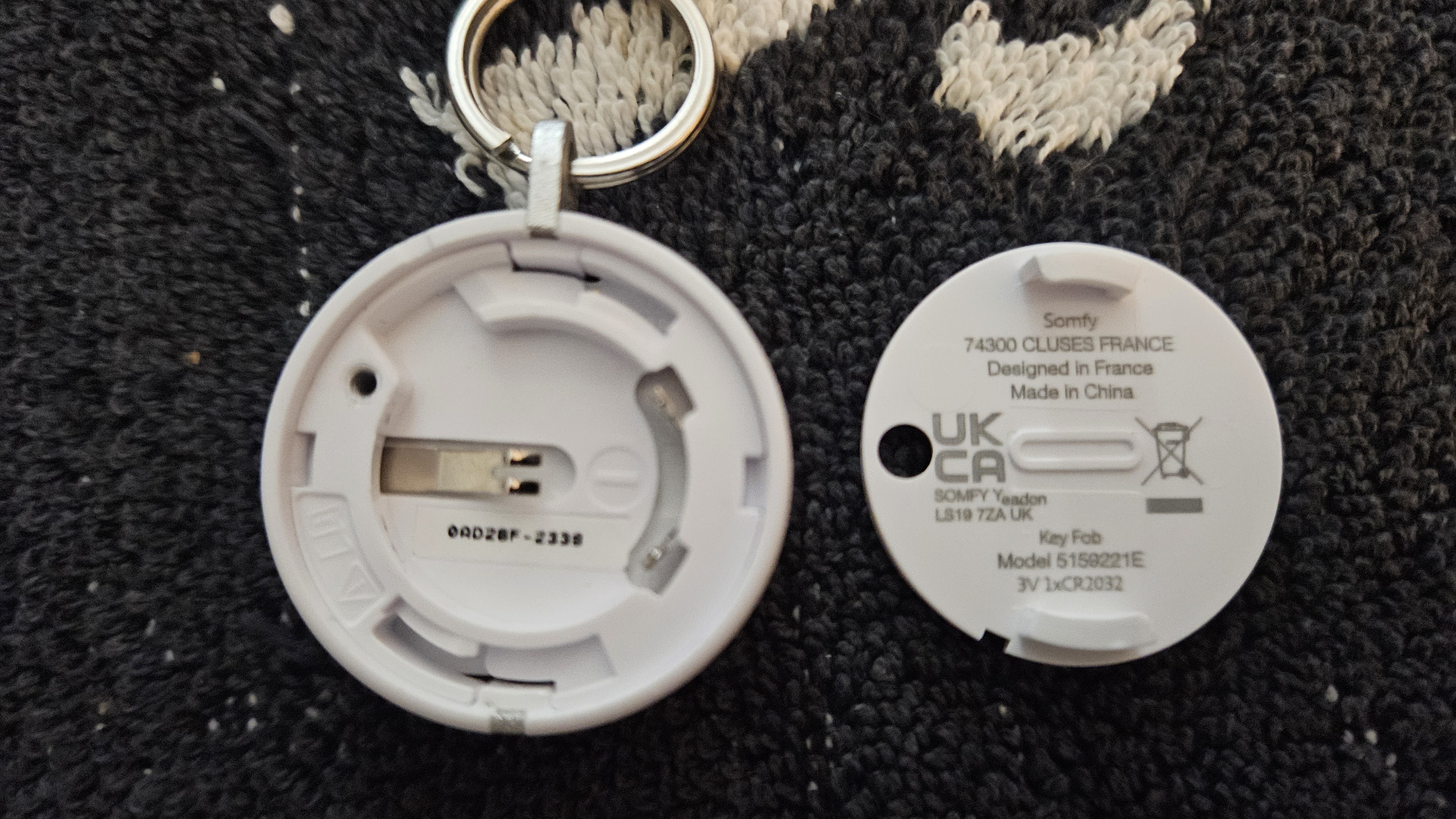

    Bonjour, ci-joint une photo de l'intérieur
