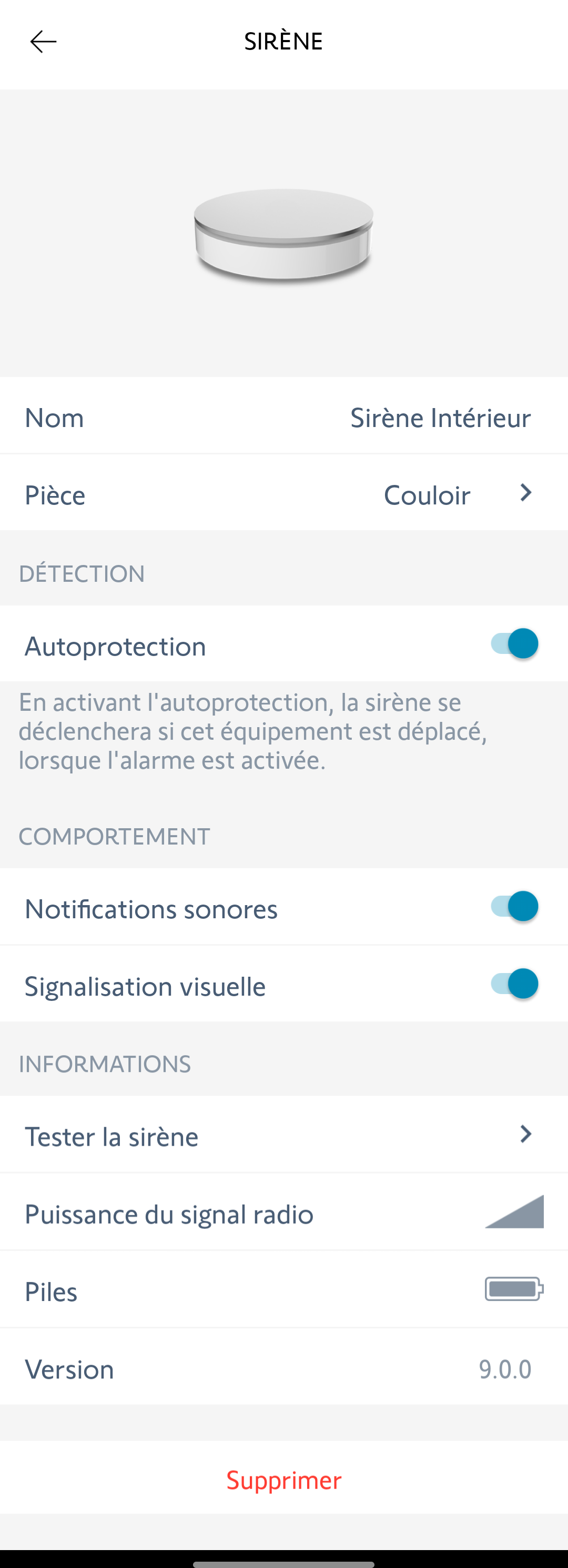

Cela fait 2 fois que j'ai des notifications de l'application pour m'indiquer que les piles de la sirène intérieure sont très faibles et qu'il faut les changer. Par contre lorsque je vais dans l'appli et dans les équipements cela m'indique que les piles sont bonnes (le logo des piles est plein). De plus il me semble que je les ai changé il y a 1 an. Qu'est-ce qui est juste : la notification ou le niveau de pile indiqué sur l'équipement dans l'appli ?

    Bonsoir Patrice
    Oublié la jauge dans l'application; elle ne connait que deux états, Zéro et 100%, hors une pile de 1,5v est HS lorsqu'elle ne délivre plus que 1v.
    Pour ne pas avoir d'ennuie
    Sirène et Détecteur de mouvement tous les deux ans
    Pour le reste tous les ans
    De préférence en Janvier car c'est le moment ou les piles sont le plus sollicitées

    Bonjour. Merci Jacky pour cette réponse. Par contre pourquoi dans l'appli le logo de la pile n'est pas en rouge ? D'habitude et sur d'autres appareils (intellitag par exemple) lorsque la pile était à changer, le logo de pile était rouge il me semble pour indiquer qu'il fallait la changer.
    Chez moi les logos sont en noir et blanc.
    Comme cette jauge ne sert qu'a savoir si la pile que l'on met n'est pas usagée, pour moi elle ne me sert a rien.
    Depuis que je change les piles en fonction de l'age je n'ai plus aucun problèmes.

    Merci. Dommage que ça ne serve à rien. Les développeurs devrait apporter une évolution afin d'avoir une jauge ce qui permettrait d'anticiper le changement des piles.
    Le problème d'une jauge précise c'est qu'elle consomme du courant et là on est sur une seule pile.
    Celle du badge a été supprimée pour cette raison ce qui a fait gagner quelques mois d'utilisation.

    Marc c'est pas un bug de l'application mais un dysfonctionnement de la sirène.
    La procédure recommandée par les Yellos est la suivante.
    Supprimer la sirène
    Faire un changement de wifi sur le Link en remettant le même pour resynchroniser le système
    Réinstaller la sirène.

    J'ai appliqué la méthode de Jacky : changement de wifi, réinstallation de la sirène intérieure, ...
    Et... je n'ai plus l'alerte sur les piles que j'avais depuis plusieurs semaines.
    Merci beaucoup !!
