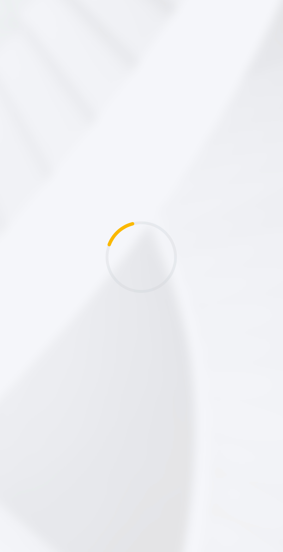

j'ai une Freebox Delta sur laquelle j'ai ajouté mes volet IO Smoove Origin mais comme tous les deux jours je dois redémarrer ma box pour pouvoir piloter mes volets j'ai acheté un Conectivity Kit, le problème c'est que quand je lance l'application sur mon iPhone et que je valide mon adresse mail free ça tourne indéfiniment en boucle et je ne parviens donc pas à enregistrer ma box.

    c'est bien le problème car comme expliqué je ne parviens pas a m'authentifier sur l'app TaHoma avec mon compte, quand je valide mes identifiants ça tourne en boucle indéfiniment.

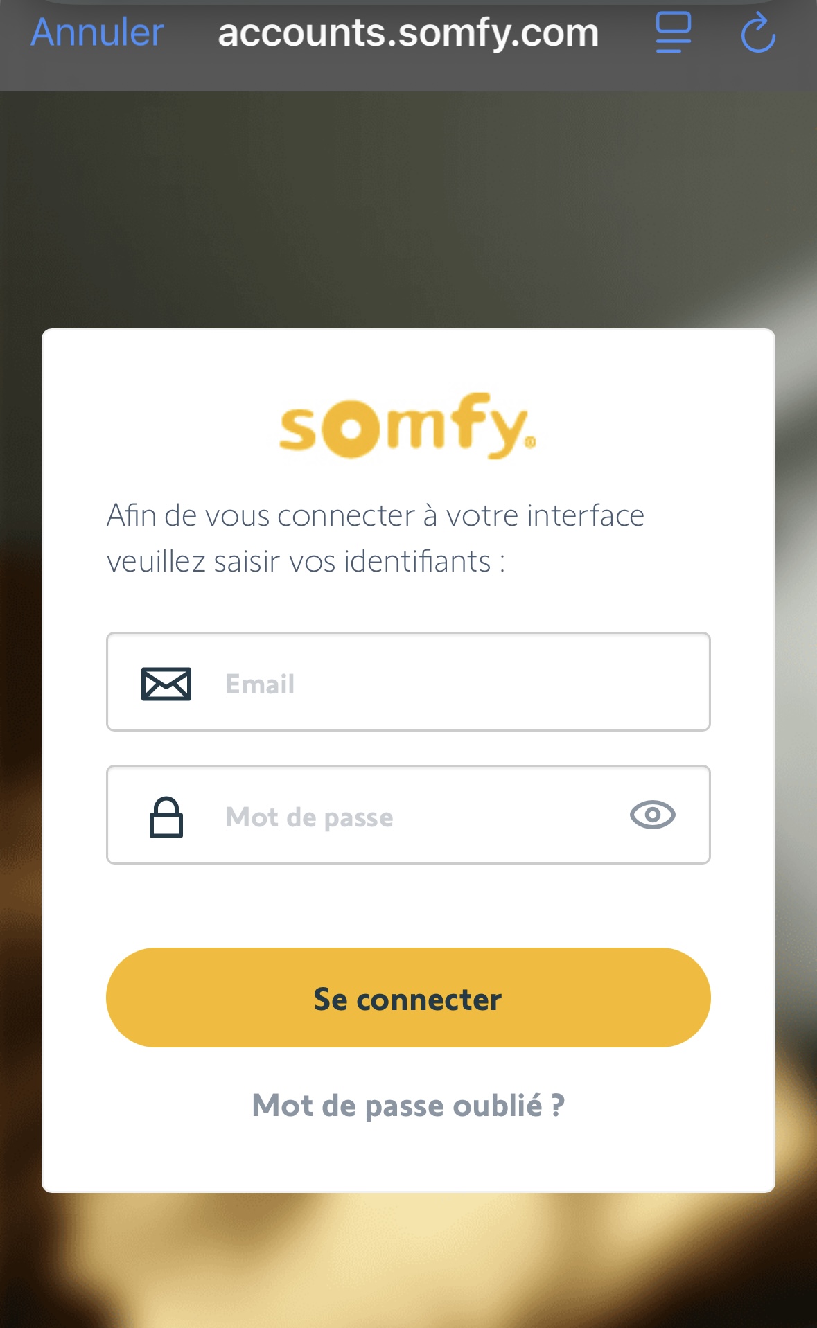

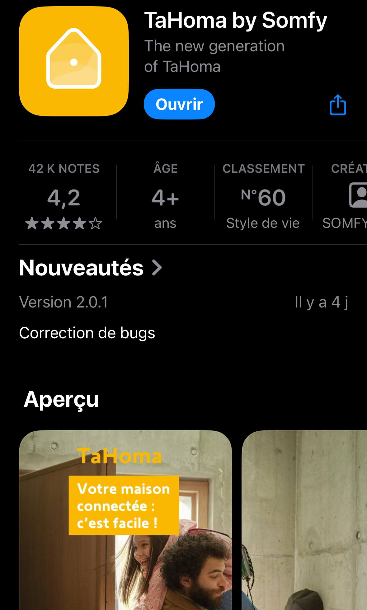

    alors désolé j'ai peut-être raté une étape, mais sauf erreur pour pouvoir activer la box je dois bien pouvoir me connecter a mon application TaHoma (voir photos) non ?

    Pour l'activer il ne faut passer par ce site mais par l'application Tahoma By Somfy.
    Je vous ai tout de même envoyer un mail pour réinitialiser votre mot de passe.

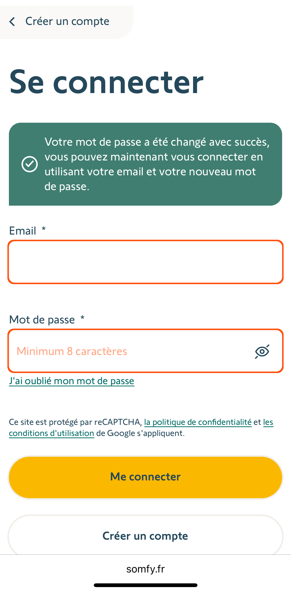

    c'est bien cette application que j'ai sur mon smartphone en version 2.0.1 comme le montre les photos joins et j'avais déjà réinitialisé mon mot de passe deux fois mais je vais le faire par le mail que j'ai reçu a l'instant, merci

    Bon voilà c'est fait, mais si j'arrive bien a me connecter avec mon compte et le nouveau mot de passe sur le site : somfy.fr
    l'application Tahoma by somfy quant a elle tourne toujours dans le vide

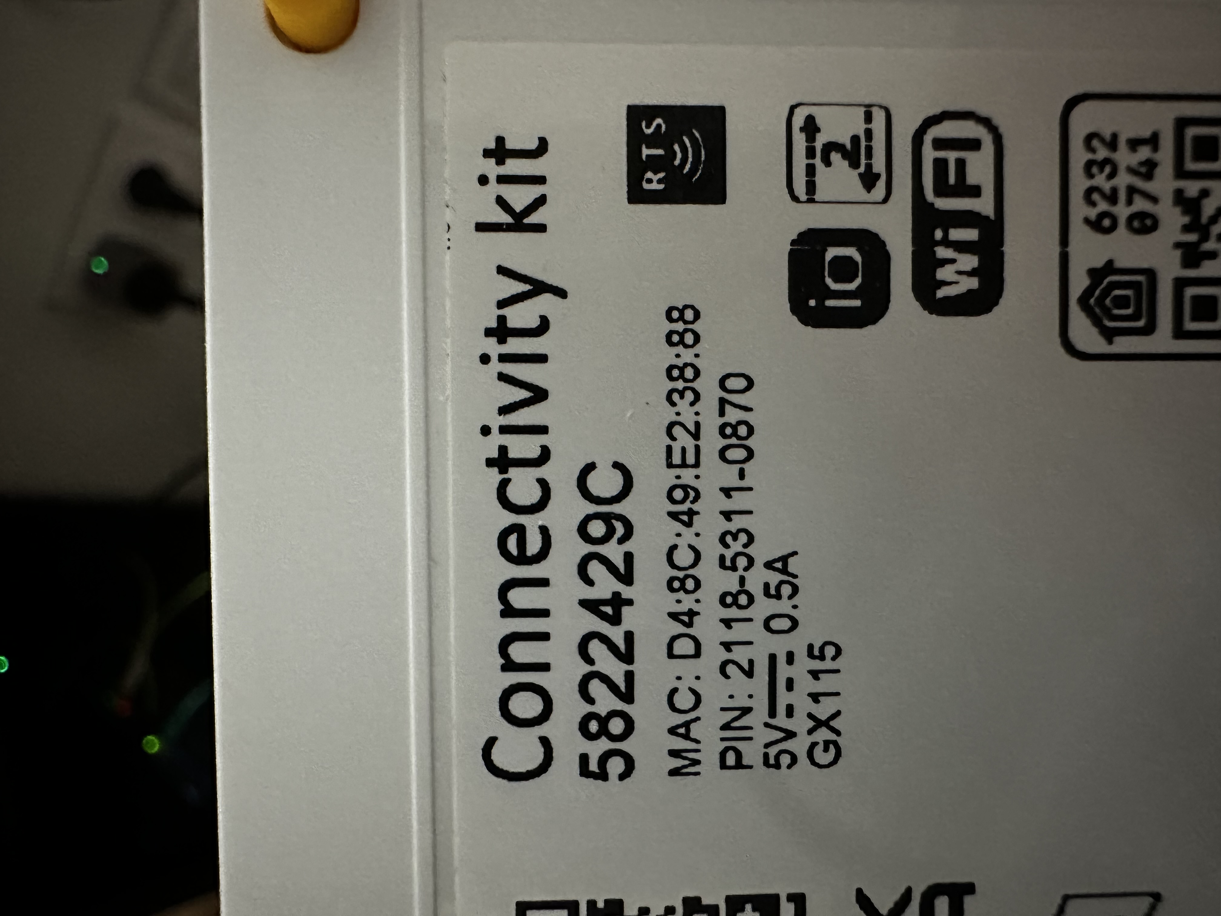

    Pouvez-vous m'envoyer une photo de l'étiquette de votre kit de connectivité svp?

    voila l'étiquette comme demandé.
    je tiens quand même a re-preciser que mon problème ne vient pas de la box mais de mon compte avec l'application TaHoma sur mon iPhone, qui pour rappel, une fois que j'ai saisi les identifiants et que je valide tourne sans ouvrir mon compte, alors que si j'essaye avec un autre compte il n'y a pas de problème. Au début je m'étais dit pas grave je vais enregistrer la box avec un nouveau compte, mais si je fais ça je ne parviens pas à enregistrer mes volets car ils sont enregistrés sur mon compte Free.
