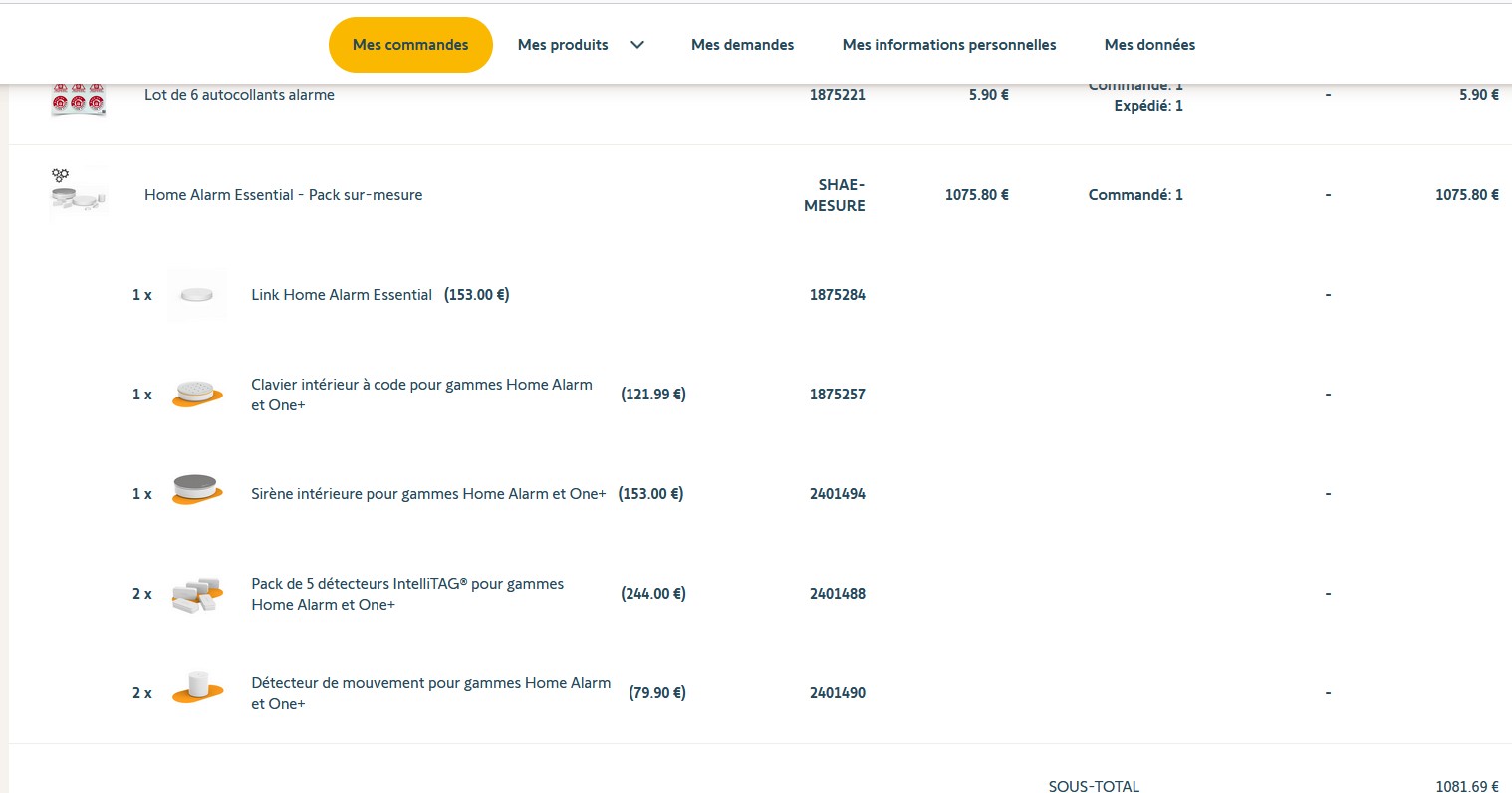

    J'ai un pack Home Alarm Essential, voir copie de ma commande en pj.
