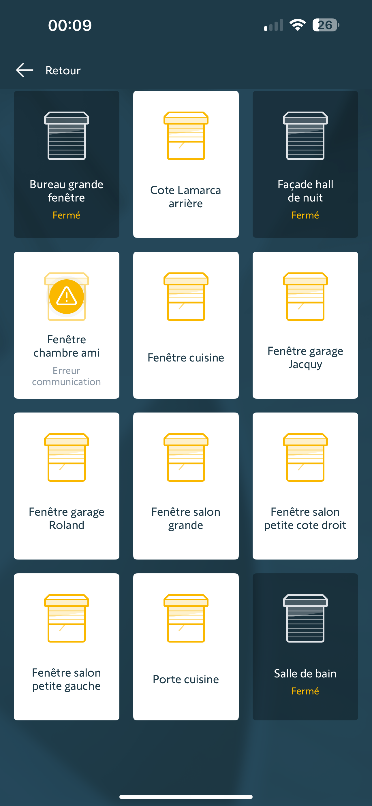

Erreur communication sur un volet roulant io rs 100
J’ai une box tahoma avec plusieurs volets installé dessus. Il y a un des volets qui me pose problème avec un message erreur de communication et impossible de le commande via l’application tahoma mais fonctionne avec la télécommande multi canaux de somfy
