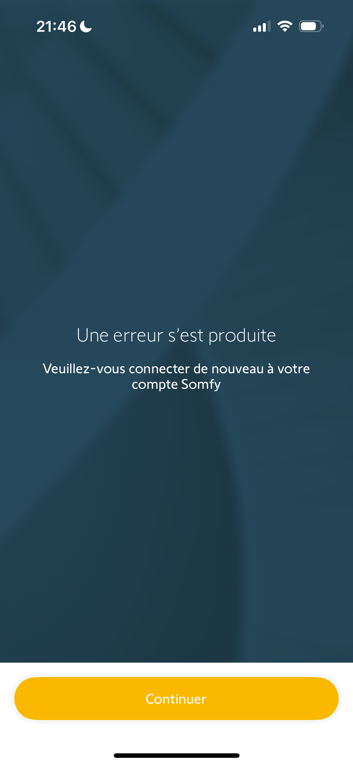

    J’ai également un autre message d’erreur qui s’affiche et je ne peux plus retourner en arrière (voir pièce jointe). Pour info je n’ai aucun problème de réseau avec mes autres appareils.
