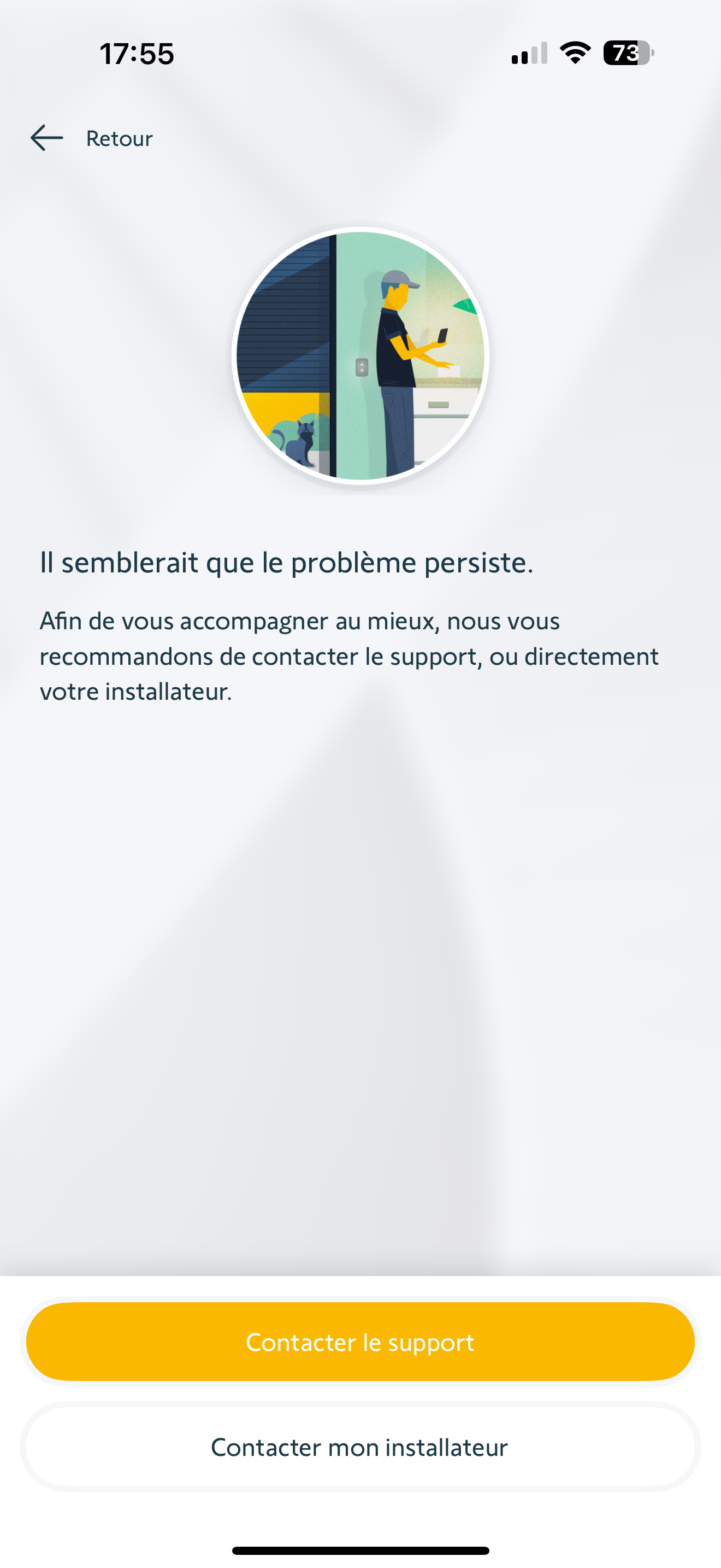

    Bonjour , je fais ce petit post pour éclaircir mon soucis…
    Du jour au lendemain ma TaHoma switch s’est déconnecter et impossible de la reconnecter… ça me dit qu’il y a encore un soucis et que je doit contacter le support
    Je vous remercie par avance de vos réponses je l’espère aboutissante
    J’ai vu sur les posts qu’il faut donner sont pin, le miens est le :
    2205-0750-6210
    Bonjour merci de votre retour .
    Ça me dit que ma box est déconnecter et du coup je re configure la wifi et ça me dit encore un soucis contacter le support.
    Là actuellement le voyant clignote rouge.. j’ai aussi fait un post sur la page Facebook TaHoma et personne ne commente donc j’espère qu’il existe une façon de débloquer …
    Je viens d’effectuer une nouvelle recherche et toujours ce fameux message. Ma wifi fonctionne déçu depuis plus d’un an donc je ne pense pas que ça vienne delle… je ne comprend pas trop. Peut-on tout remettre à zéro ? Pour recommencer tout
    C’est toujours moi … :)
    J’ai fais un partage de Conection avec le téléphone de ma conjointe et ça fonctionne… bizarre que ma wifi ne soit plus fonctionnel du jour au lendemain. Nous utilisons une box 5g avec un forfait SIM à l’intérieur mais jusqu’à l’or ça ne poser pas de problèmes …
    Bonjour Alexis,
    Cela est possible, à savoir de plus que nous ne conseillons pas les boxs 4 ou 5g car la fonctionnement de la Tahoma n'a pas été testé dessus.
    A noter qu'auparavant votre Tahoma se déconnectait déjà d'internet une quinzaine de fois par jours.
