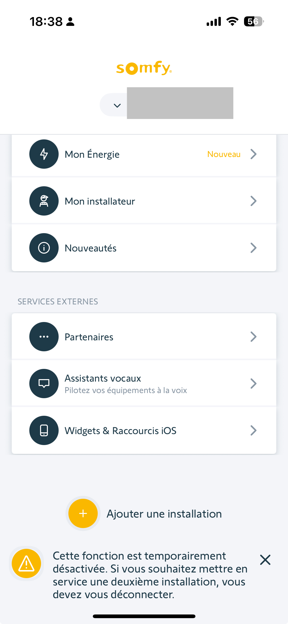

Je rencontre un souci avec mon application Somfy, en lien avec ma box TaHoma V2.
Suite à une ancienne session, je n’arrive plus à me déconnecter de l’application :
• L’option “Se déconnecter” n’apparaît pas dans le menu (les trois petits points en bas à droite).
• Je ne peux pas non plus accéder à la gestion des installations, l’option est grisée ou inactive.
• Impossible également d’ajouter une nouvelle installation, l’application semble bloquée sur l’ancienne session.

    Bonjour Maxime
    La fonction multi site est désactivé pour le moment
    L'information est disponible dans l'application
    .../Nouveautés
    Descendre jusqu'à "Limite pour le multi-site"

    Bonjour Jacky,
    Merci pour cette précision, j’étais complètement passé à côté !
    Je vais attendre de voir si un badge jaune peut également débloquer la situation concernant l’impossibilité de se déconnecter de l’application.
