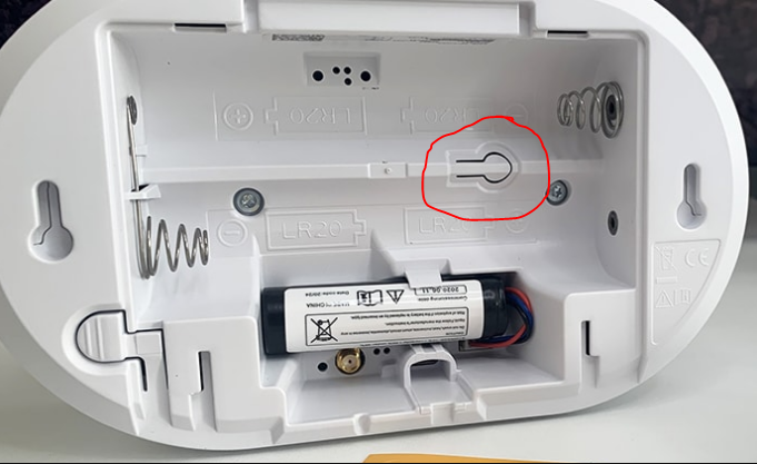

    Vous avez bien débranché la petite batterie que l'on voit sur la photo ?
    Si on laisse cette batterie branchée, le Link conserve un certain nombre de paramètre.

    J'ai essayé de débrancher également la petite batterie. Toujours le même problème ...

    bonjour, j'ai le même problème de GSM non trouvé (cela est survenu la nuit dernière sans incident particulier).J'ai réinitialisé mon link advanced mais sans succès. Par contre vous parler de retirer la batterie. Comment faut-il procéder car il me semble que les 3 fils connectés soient soudés à l'appareil.
    merci pour vos retours
    Bonsoir Émeric
    C'est une petite prise blanche. Il faut l'extraire doucement.
    Vous pouvez prendre une pince a épiler pour la saisir
