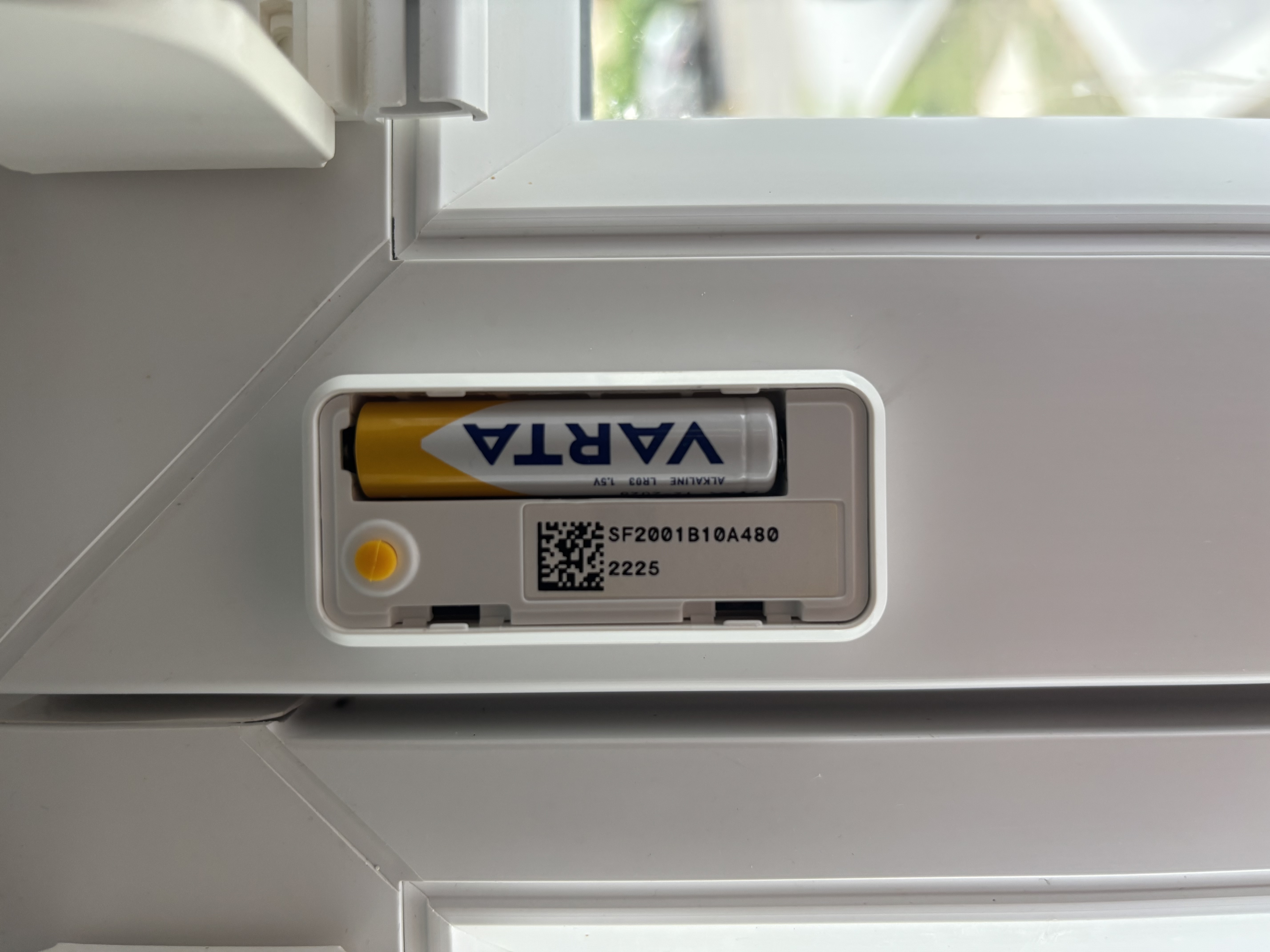

Comme beaucoup j’ai un intelitag qui ne reçois plus de signal radio, du jour au lendemain.
Toutes les méthodes ont été testée : changement de pile, rapprochement du link, réinitialisation avec appui sur le bouton pour simuler la fermeture du capot….
Numéro de série en photo :
Merci pour votre retour.

    Bonjour Gary
    Supprimer l'intellitag dans Somfy Protect
    Effectuer ensuite un changement de wifi sur le Link en remettant le même pour resynchroniser le système
    Réinstaller l'intellitag.
    Pour éviter ce type de problème il faut changer la pile tous les ans sans s'occuper de la jauge.
