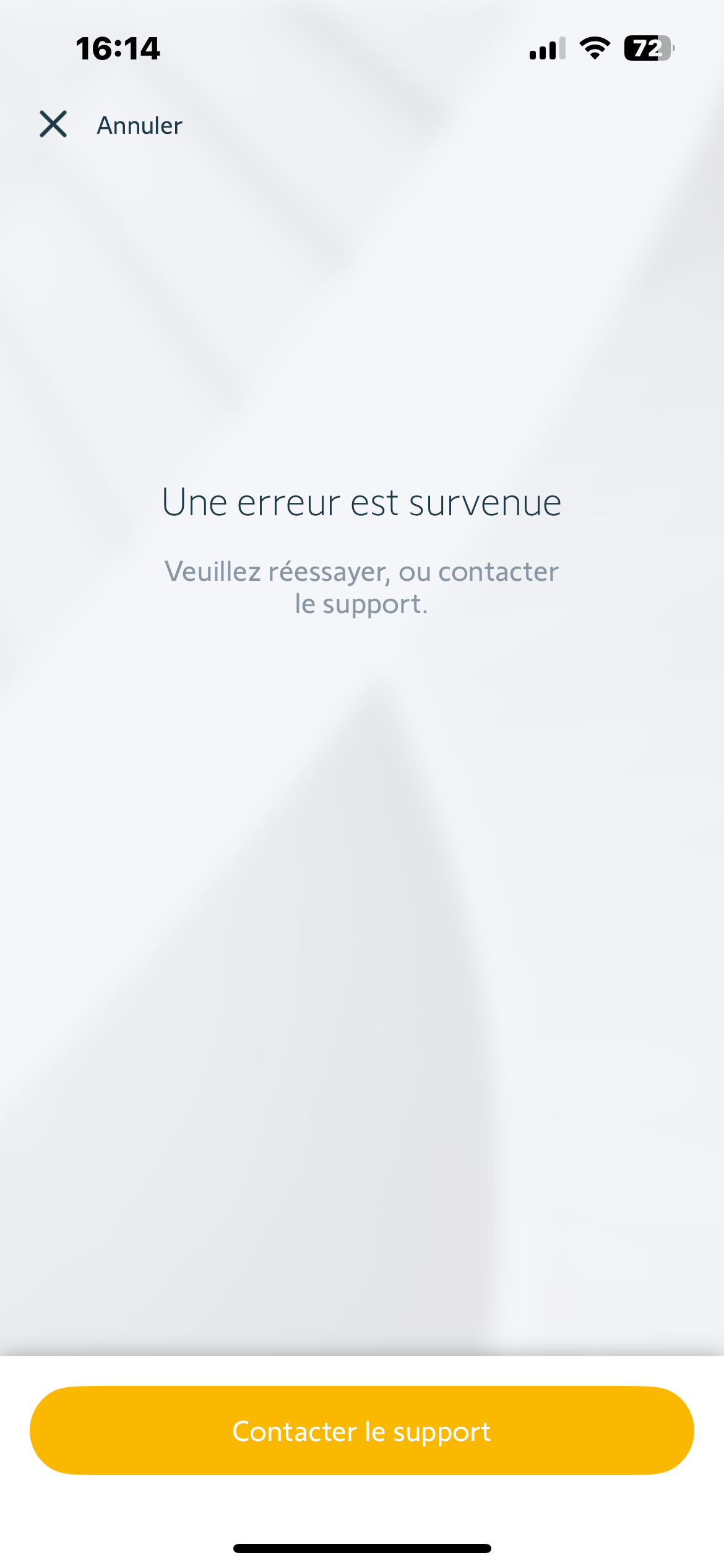

    J'ai essayé d'activer ma box, reliée à internet par un câble RJ45, via l'application Tahoma by Somfy.
    J'ai choisi la box "Rail Din V1" et après avoir scanné le QR code j'ai toujours le même message qui s'affiche (cf photo jointe).
    Le processus d'activation reste bloqué à cette étape et le voyant de la box passe du vert au rouge.

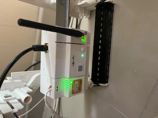

    Bonjour Vanessa,
    J'ai connecté la box Tahoma avec un autre câble RJ45 à la box internet et repris le processus d'activation qui passe par les étapes suivantes: détection de votre box puis chargement des informations puis affichage du message "une erreur est survenue". J'ai relancé plusieurs fois le processus mais le même message réapparait (cf photo jointe). Il n'y a pas eu de demande de Scan du QR code.
    Le voyant de la box est toujours resté vert.
    La box n'a jamais servi. Peut elle être HS?
    Merci d'avance pour votre réponse,
