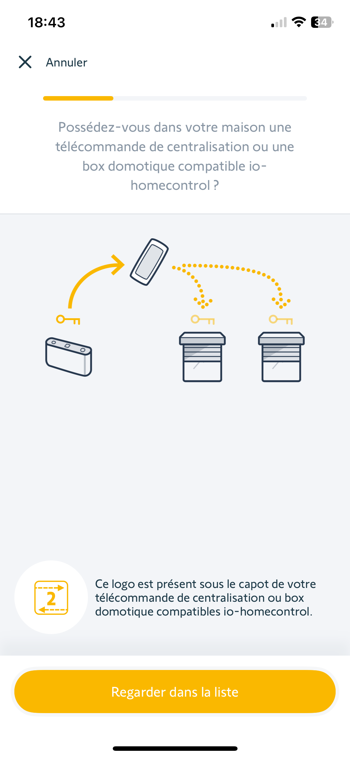

Nous avons installer 6 volets roulants solaire. J’ai 2 problèmes :
  • un volet roulant est connecter à plusieurs télécommandes amy je n’arrive pas à le dissocier quelle est la procédure svp ?

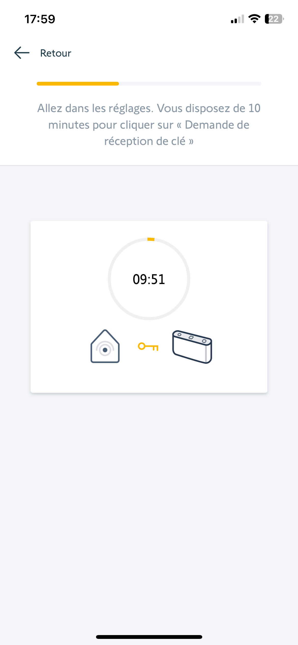

  • j’ai connecter la box TaHoma switch j’ai eu quelques soucis donc j’ai reset la box pour pourvoir rajouter mes 6 équipements or on me demande toujours de contacter le support pour générer une clé io
  • Le code pin de ma box TaHoma switch est 2096-8756-7047

    Bonjour Amel,
    En effet lorsque vous supprimez un volet Io, il est impossible de l’appairer de nouveau sans effectuer une remise à zéro du moteur car il a une clé de sécurité .
    Je vous invite à contacter le service technique par téléphone lorsque vous êtes sur place au 0 820 055 055 afin qu'il teste une manipulation avec vous pour récupérer vos équipements.

    Bonjour, j’ai appelé le service technique on m’a dit qu’on ne retrouvait pas mes équipements et que je devais faire la manipulation du 2 8 2. Je viens de le faire mais l’application Me demande toujours la clé io malgré la remise à zéro du volet.

    bonjour je viens de faire installer des volets roulants solaire et je n'arrive pas a les enregistrer dans l'application Tahoma switch on me demande la clé io et ne ne comprend pas comment l'obtenir .
    merci pour vos réponses
    bonne journée

    Bonjour Benoît,
    Vous avez ce message car les moteurs ne sont pas retrouvés par la box.
    Si cela perdure il faudra remettre à zéro les moteurs afin de pouvoir les appairer.
