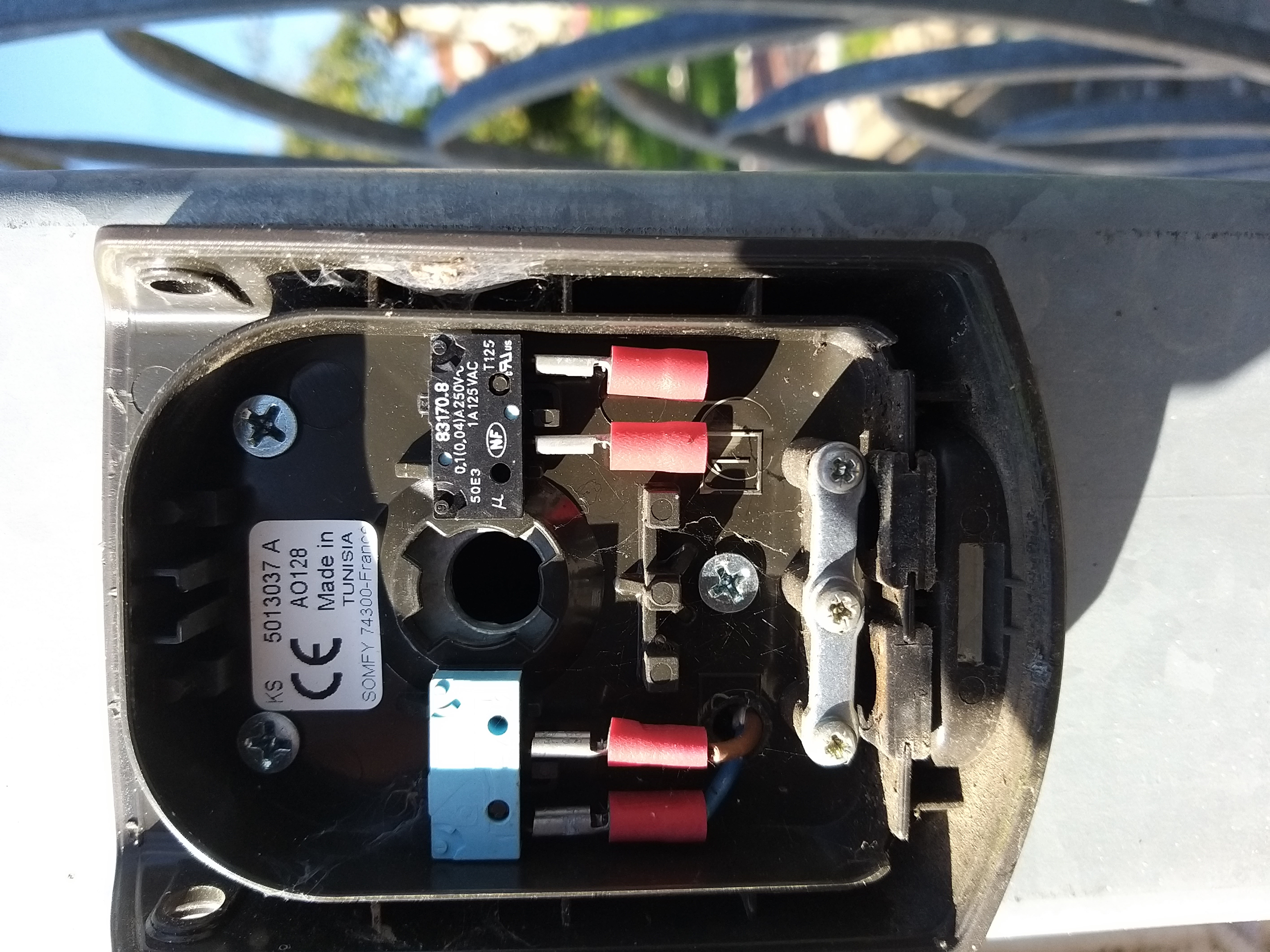

    Vérifiez qu'il ne soit pas corrodé à l'intérieur et que les contacts se font bien sur les borniers du boitier.

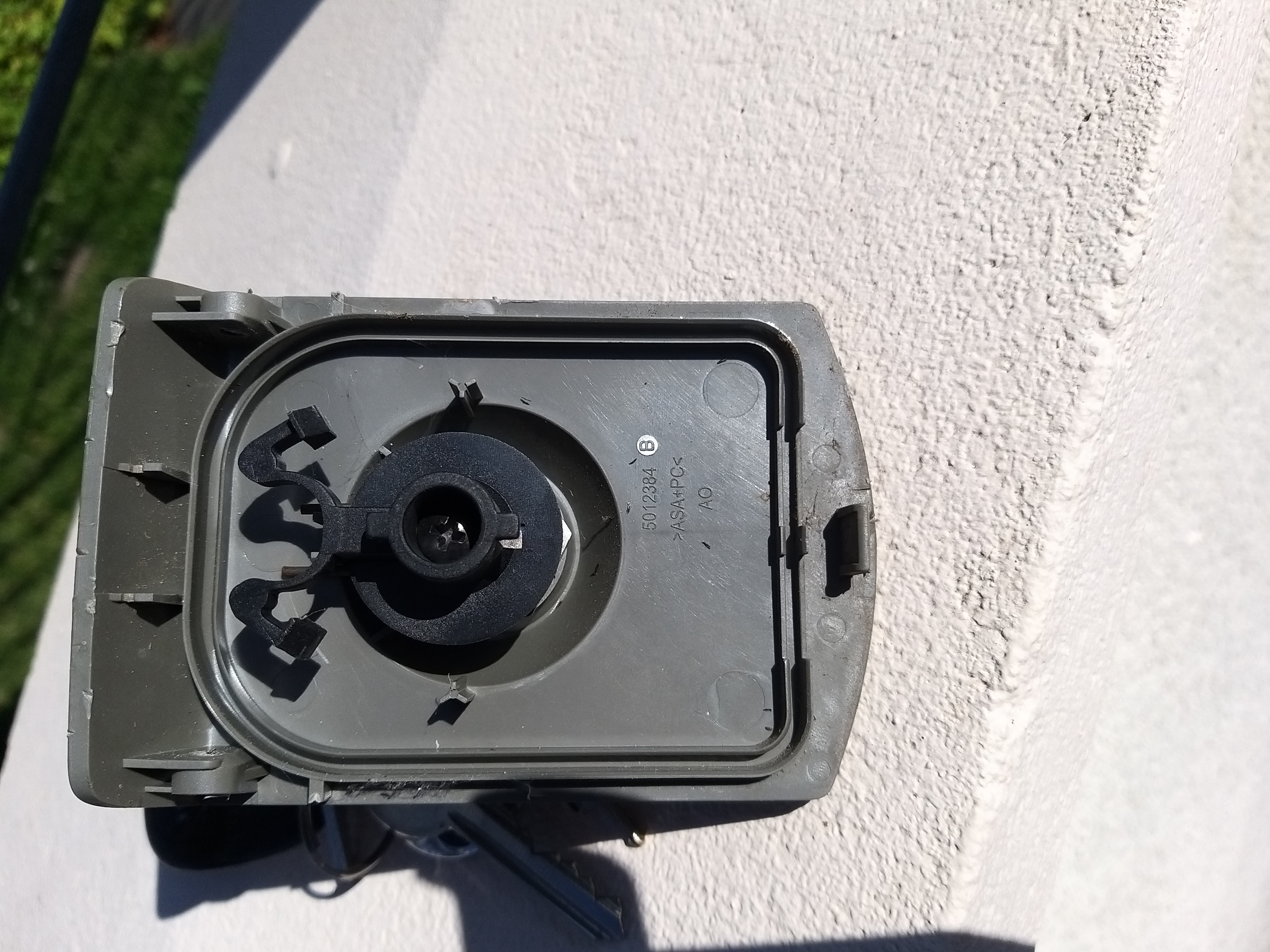

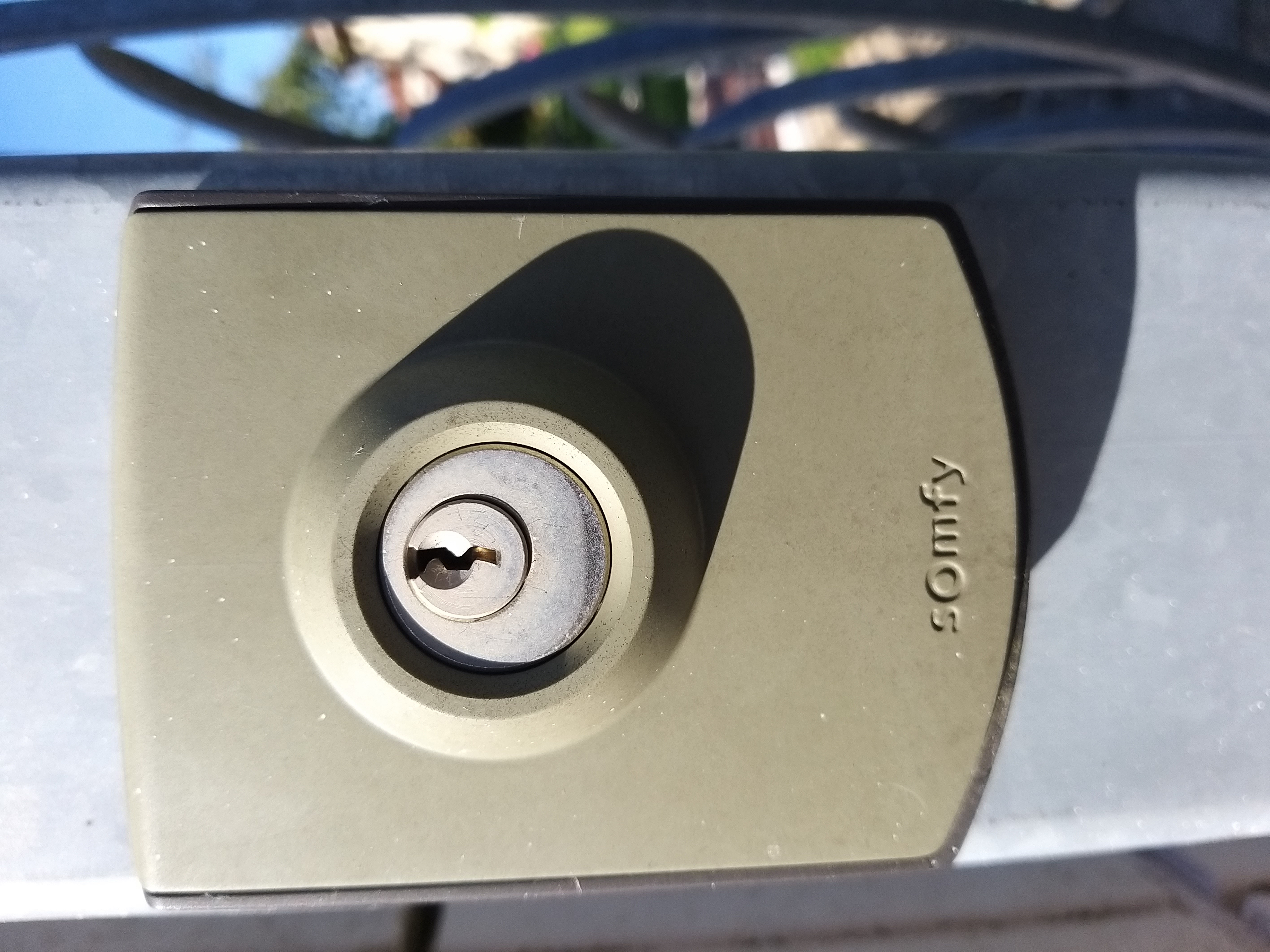

    Posez ici une photo du boitier électronique avec vue sur les raccordement ainsi qu'une photo du clavier à clef ouvert.

    je ne suis pas un habitué des forums ... j' ai déposé mes photos quelque part mais je ne vois pas comment vous les adresser directement ???
    je refais une tentative dans le fil de discussion . Cordialement

    Faites une boucle en fils électrique rigide dénudée aux deux bout et faites un contact bref 0.5s sur les deux fiches de gauche.
    Est-ce que le portail s'ouvre ?

    Bonjour "Le Coyote", merci pour l' astuce de la boucle, car malgré que je sois un grand bricoleur, ma base est chaudronnier et je n' ai pas eu le réflexe du test de " la boucle:" donc, il y avait bien une légère corrosion sur les fiches du contacteur ,. cela fonctionne parfaitement . Je retiens la leçon .
    Merci encore, cordialement
