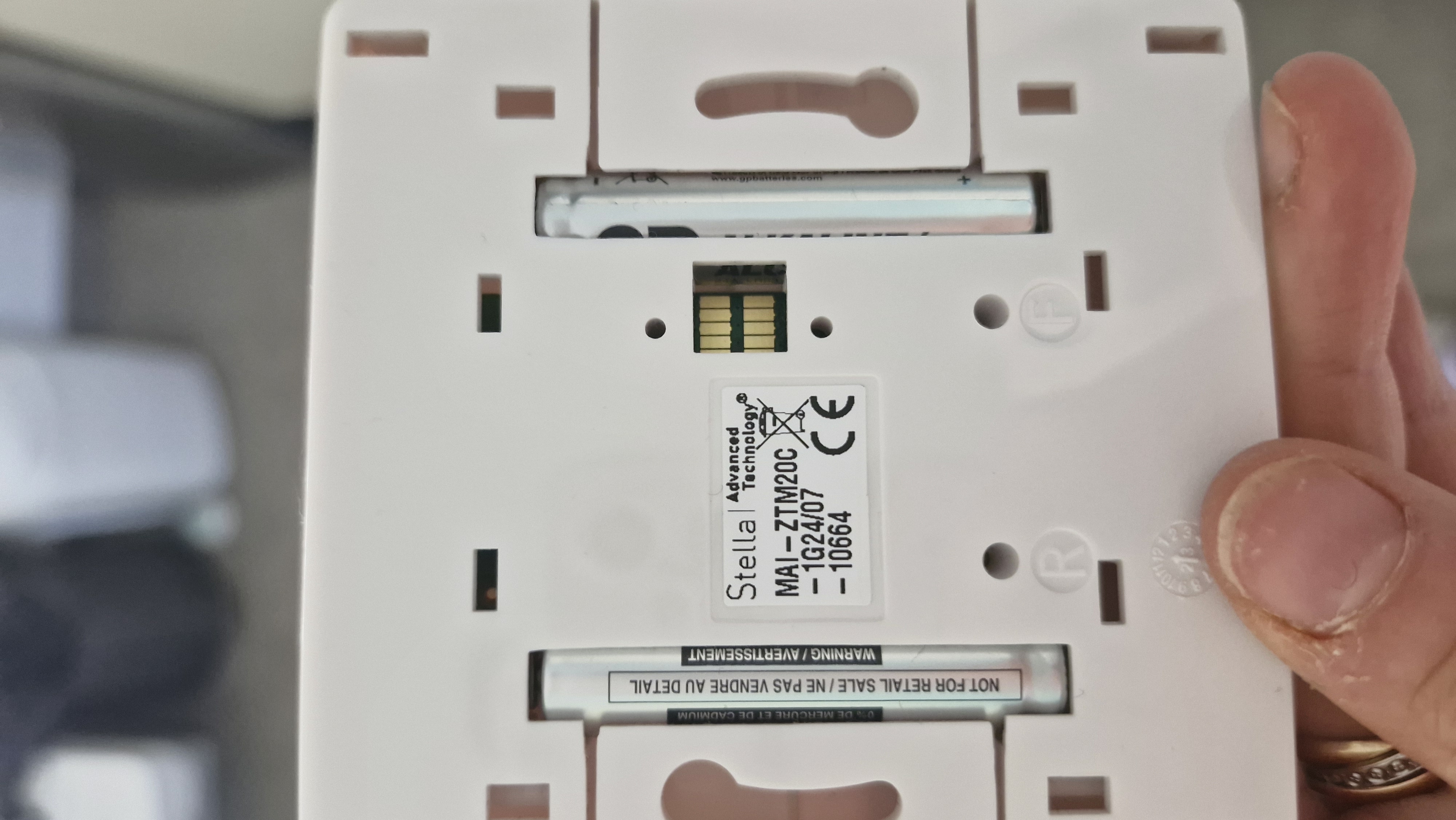

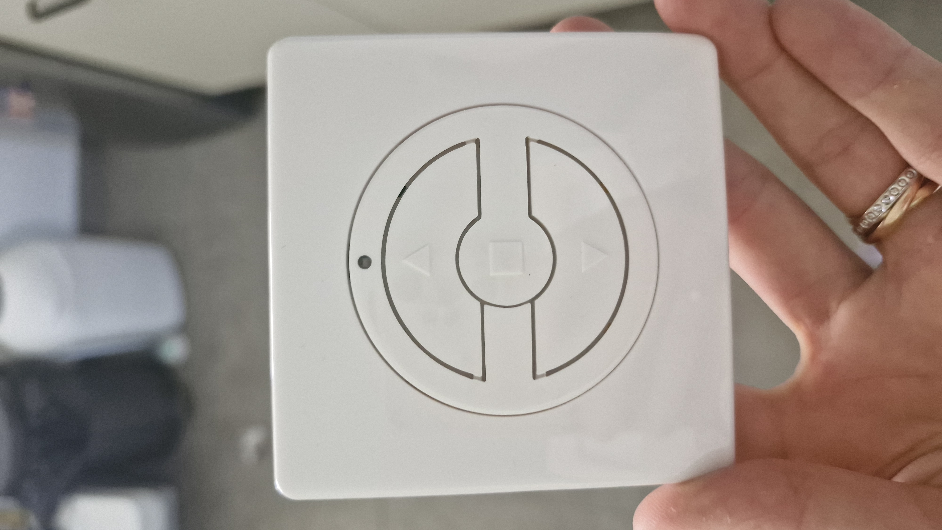

    Bonjour Audrey
    Postez une photo recto/verso de la télécommande.
    Audrey B.
    Audrey B.
    Audrey B.
    54 / 100
    Voici les photos de la télécommande
    Bonjour Audrey
    C'est une télécommande de la marque Profalux incompatible pour une association de la motorisation sur TaHoma.

    Bonjour Pierre,
    Il ne s'agit pas de moteur somfy mais probablement plutot de moteur Profalux zigbee.
    il faudra juste verifier s'il sont bien en Zigbee 3.0 aupres de profalux.
    Si c'est le cas il seront appairable mais uniquement sur tahoma switch.
    bonne journée
