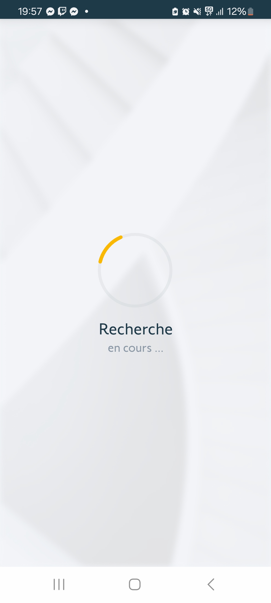

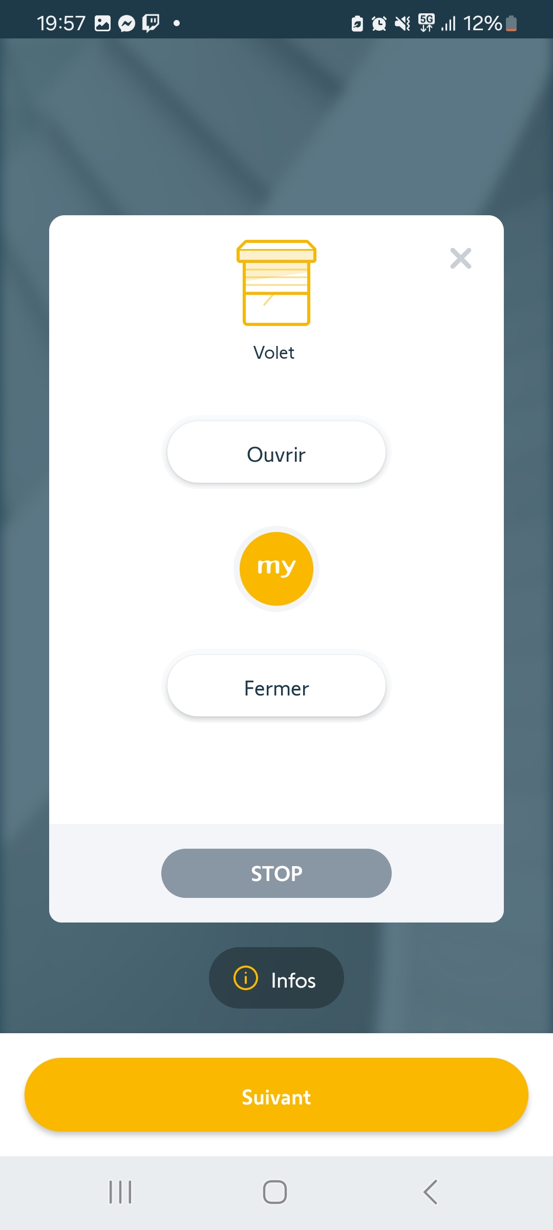

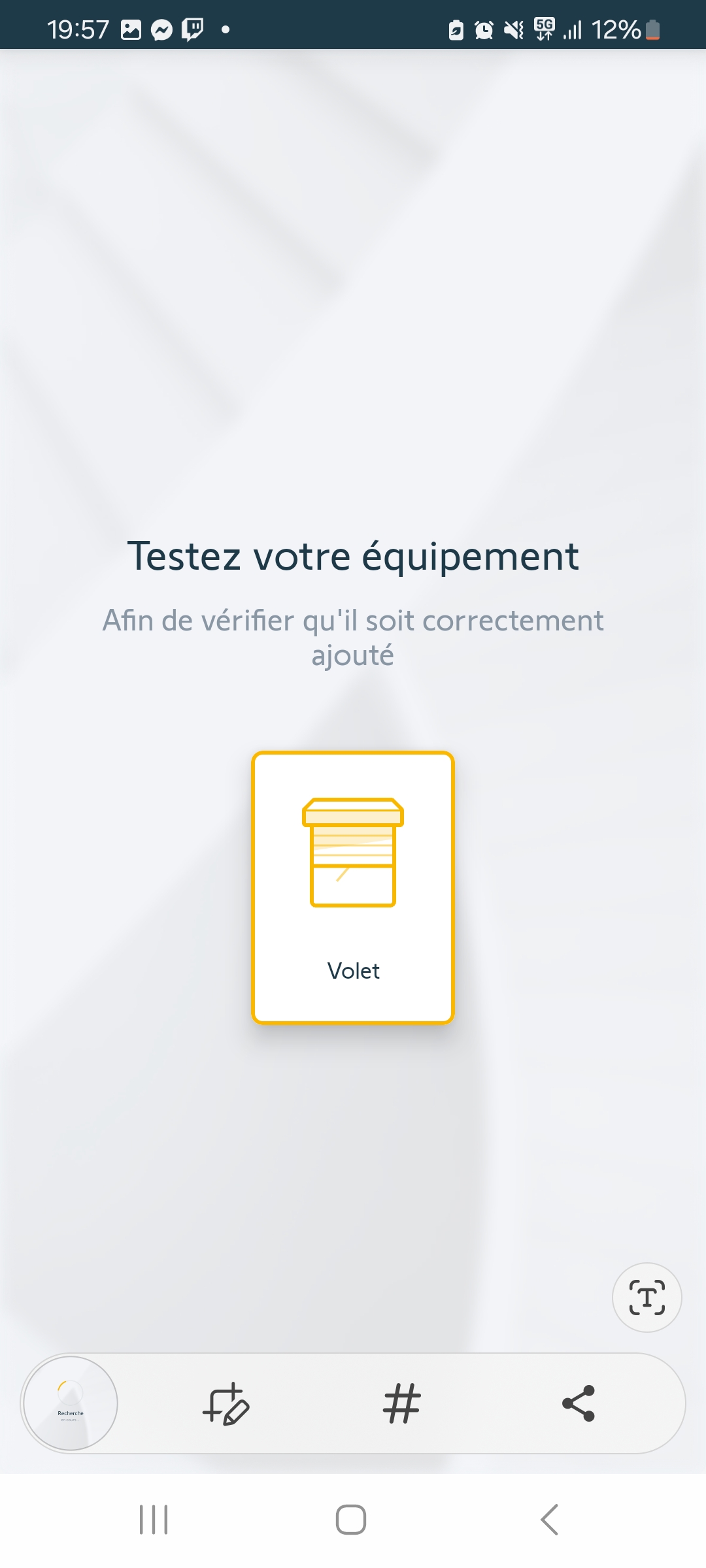

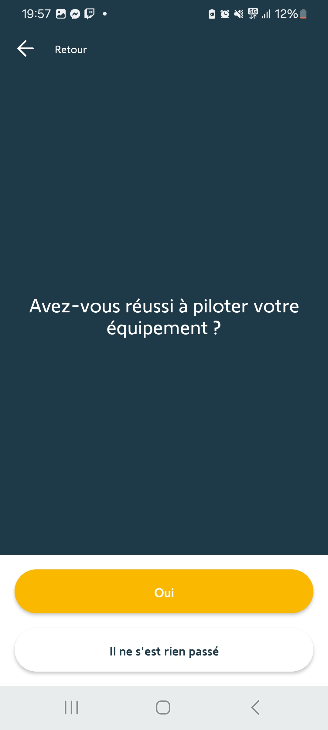

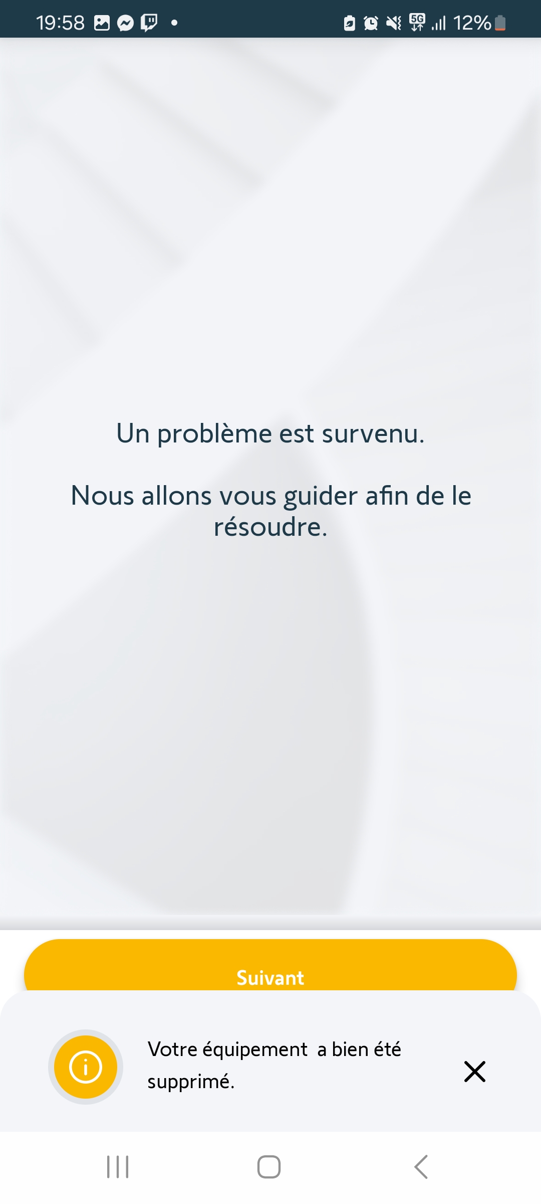

    Bonjour vanessa,
    Je viens de re-supprimer le volet pour le rajouter.
    Vous trouverez si joint l 'affichage de mon application
    En résumé le volet semble trouvé mais au moment du test rien ne ce produit.
    Je suis dépourvu de solution :(
    Vanessa F.
    Vanessa F.
    Vanessa F.
    Bonjour Damien,
    Si il n'est pas retrouvé essayez d'approcher la box et si le problème est le même il faudra remettre à zéro votre moteur.
