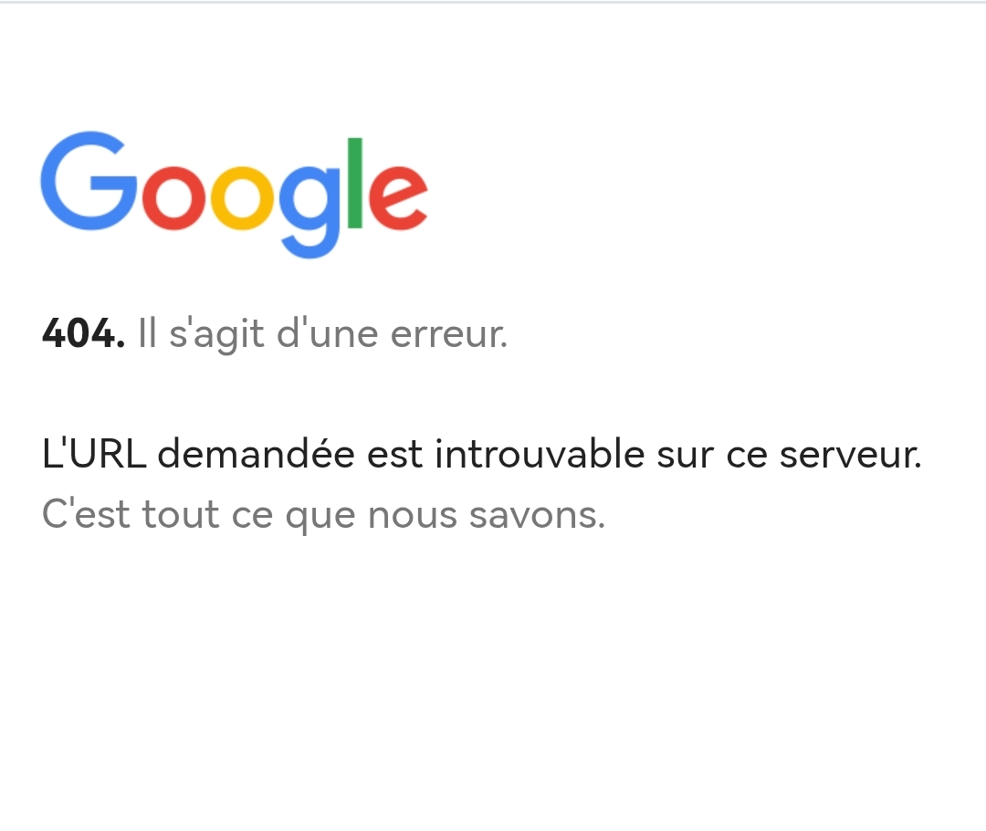

    Bonjour, Merci mais je n'ai pas d'erreur 404. Quand j'essaie de lié "Somfy TaHoma & Connexoon" depuis Google Home Assistant, j'ai "something went wrong" sans une page erreur 404.
    Bien à vous

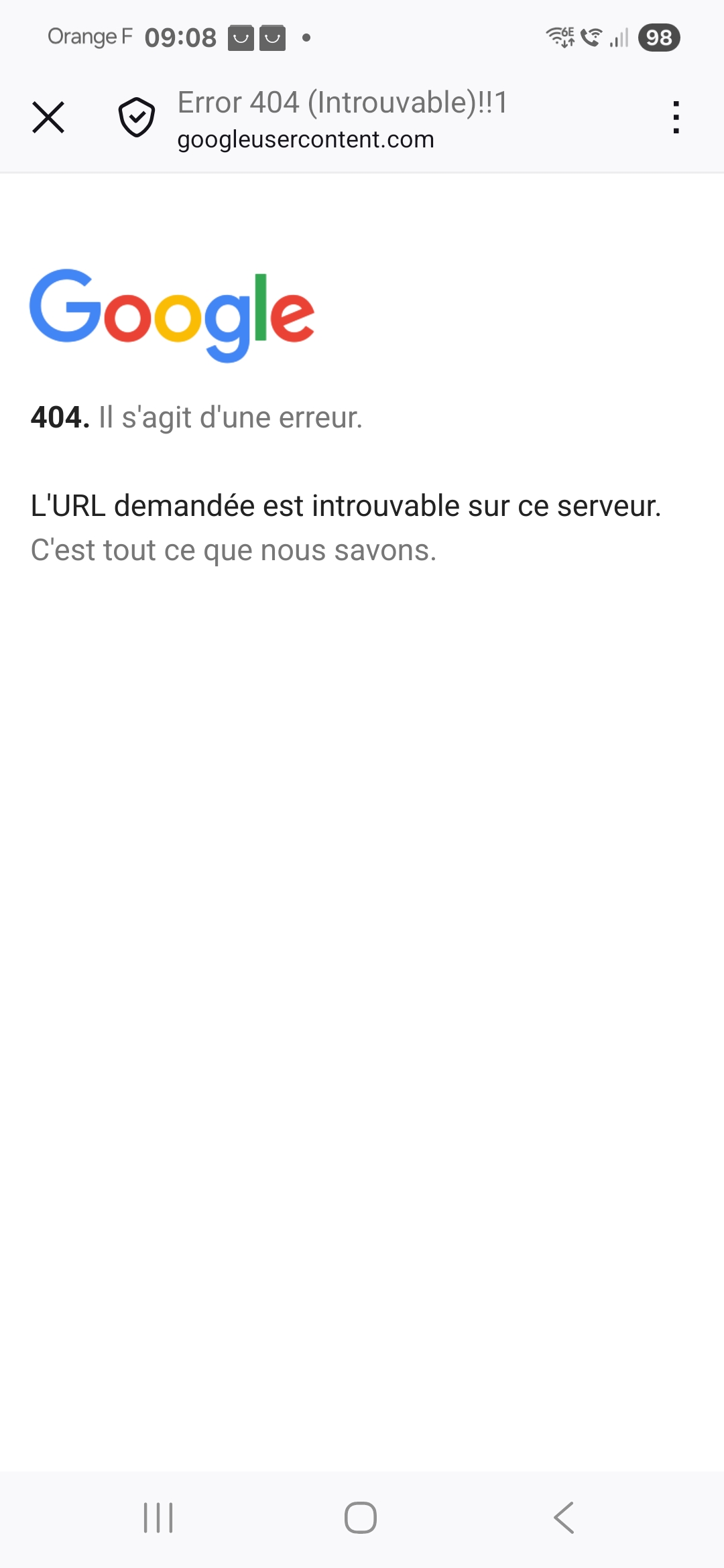

    Bonjour l'assistant google ne parvient plus à établir de connexion avec ma box tahoma. J'ai tenté un redémarrage mais la situation reste la même. Voici le code pin de ma box tahoma 2086 6268 6248. Par avance merci

    Il m'arrive la même chose : je ne peux plus connecter Somfy à Google home alors que ça fonctionnait auparavant . Je reçois le message d'erreur que j'ai mis en pièce-jointe.
    Pourriez-vous m'aider svp ?
    Le code pin de ma box est 2319-1389-8459.

    Bonjour Vanessa,
    Hélas non. Je viens de réessayer et j'ai toujours cette même erreur.

    Bonjour Vanessa,
    malheureusement ça ne fonctionne toujours pas.
    Par contre, Tahoma apparait bien comme associé dans mon compte google. J'ai supprimé plusieurs fois cette liaison dans google et retenté l'association mais en vain.
    J'ai contacté le service client par téléphone et ils ne comprennent pas non plus ce qui ce passe.
    J'attends de leurs nouvelles lorsqu'ils auront trouvé quelque chose.
    En tous cas, merci Vanessa pour m'avoir aidé.

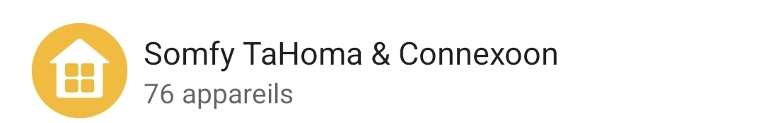

    Bonjour Vanessa,
    Vous m’indiquez voir 42 équipements de votre côté. Cependant, lorsque j’associe à nouveau mon compte TaHoma à Google Home, celui-ci m’indique désormais 76 équipements, comme vous pouvez le voir sur la copie d’écran jointe.
    Cela me semble cohérent, puisque j’avais auparavant entre 74 et 75 équipements qui remontaient dans Google Home.
    Par ailleurs, j’ai refait ce matin l’ensemble de mes scénarios. Heureusement, ceux-ci étaient bien sauvegardés, mais j’ai dû, pour la 4ᵉ fois maintenant, réincorporer manuellement les équipements dans chaque scénario afin de pouvoir les connecter, les déconnecter, les activer ou les désactiver.
